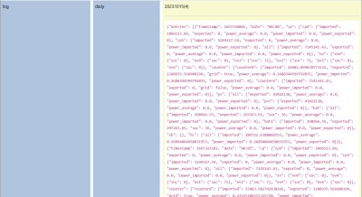

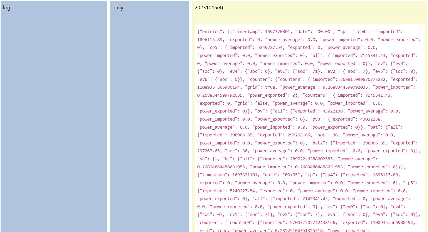

- Könntest Du unten im Dashboard auf "MQ-Viewer" klicken, dann auf den gestrigen Tag wechseln, und dann im MQ-Viewer auf "log=>daily=>20231015" klicken und die JSON-Struktur hier posten?
Hier auf meinem Testsystem wird sowohl die Batterieladung als auch die Anzeige von früheren Tagen korrekt dargestellt.
- Evtl mal den Browser-Cache löschen?
- Wie sehen denn die Tagesgraphen der openWB (Auswertungen=>DIagramme=>Tag) für heute und gestern aus? Ich nehme an, die sind korrekt?

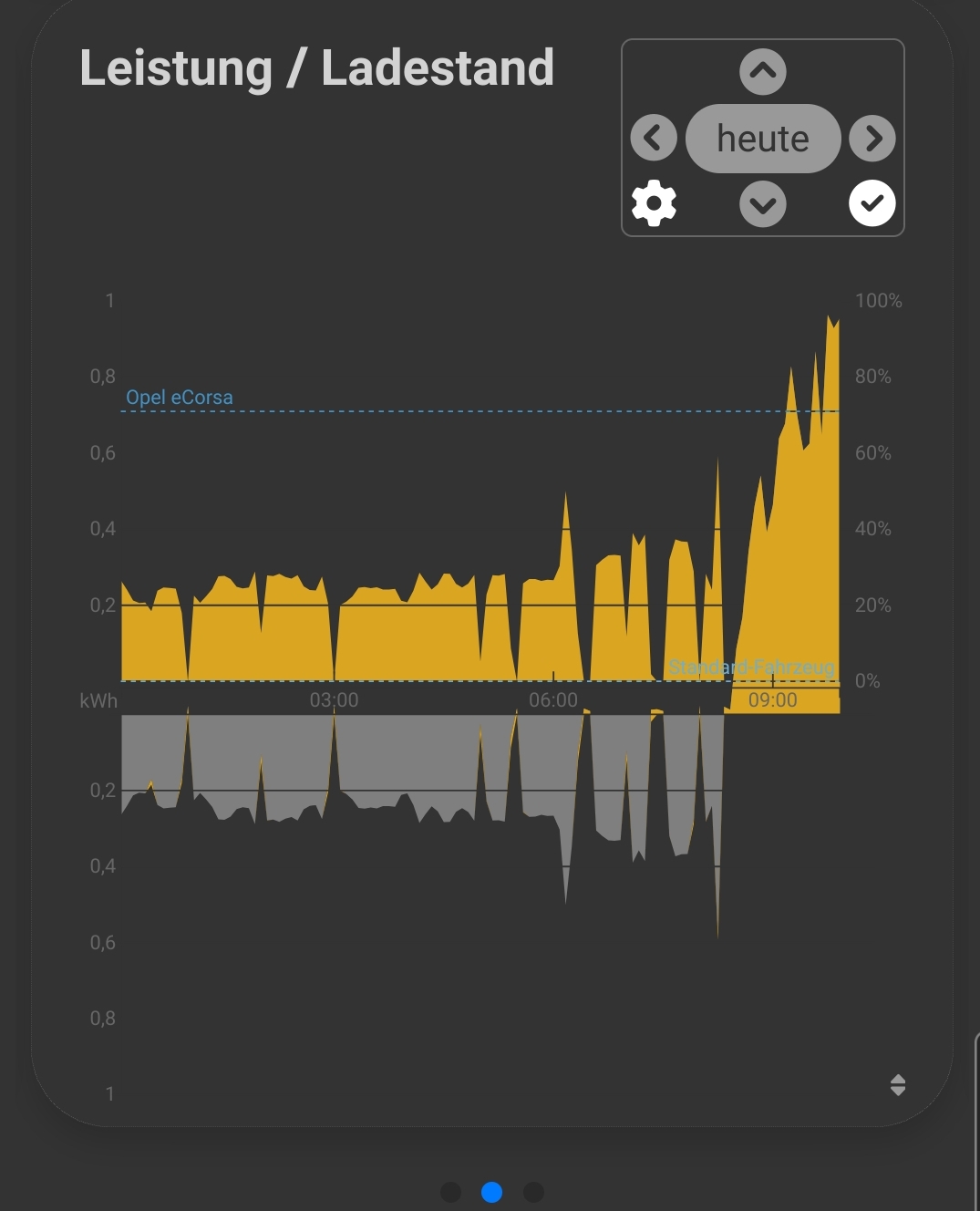

Re: Colors-Theme 2.0

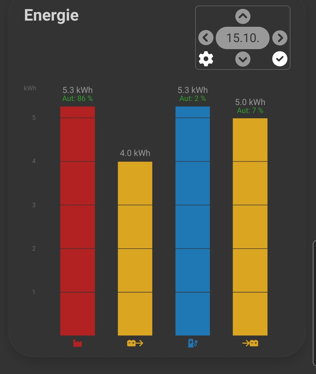

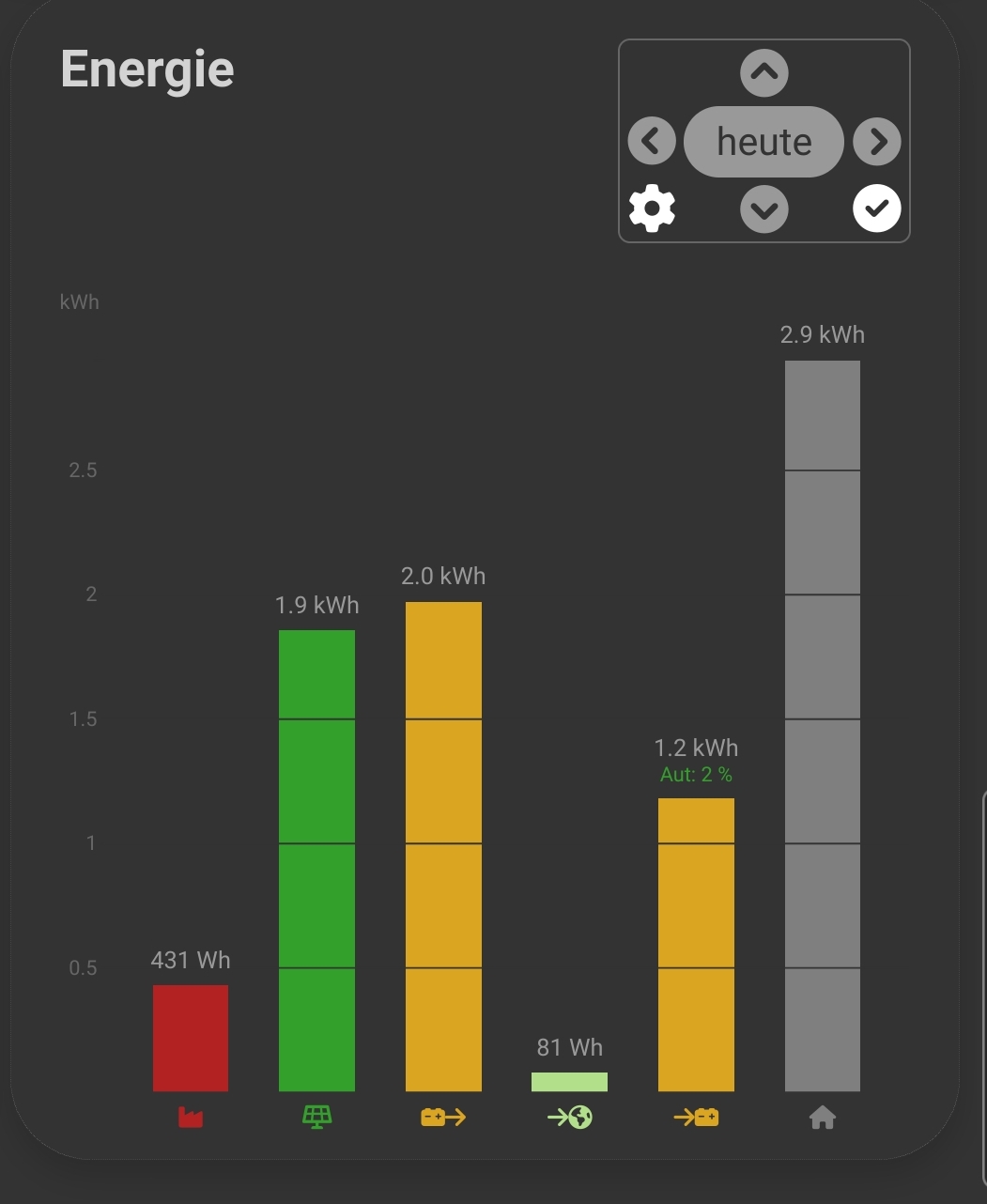

also ich hab nun mehrfach browser caches gelöscht, es auf verschiedenen devices und auch mit verschiedenen browsern probiert. Bei mir sieht es immer gleich (schlecht) aus.
Ja, die Tagesdiagramme in der openWB selbst sind i.O.! Wie auch Monat und Jahr. D.h. die Daten scheinen alle da zu sein aber im Colors Theme nicht anzukommen.

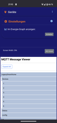

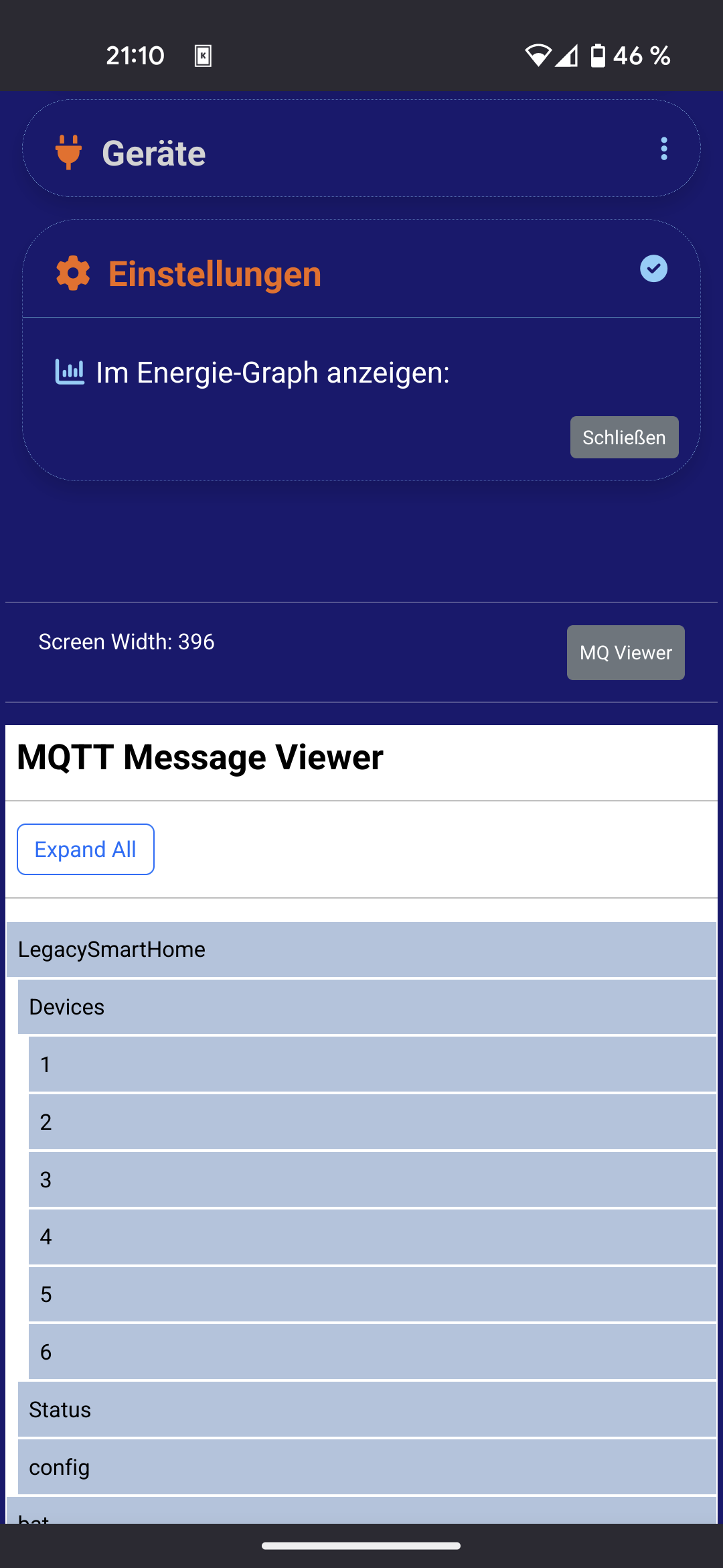

mit dem JSON speichern hab ich aber Probleme: Wie kann ich das machen? Sobald ich den Text markiere wird das Fenster gleich wieder geschlossen ohne daß ich den markierten Text kopieren kann... Hier ein Screenshot mit dem Anfang, da ist aber seitenweise mehr in dem JSON drin:
