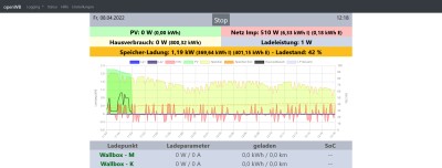

Bei mir das gleiche Problem. Die PV-Leistung des Solaredge WR wird nicht mehr angezeigt. Der Speicher (Sonnen Eco 8) wird korrekt ausgelesen. Habe auch schon die Nightly: 1.9.263 versucht, aber auch hier funktioniert es nicht.
Am Screenshot sieht man, dass es vor dem Update noch funktionierte.

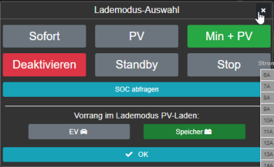

Ich weiß nicht, ob das ein Problem des Thema "Color" ist, oder ob es an der Firmware generell liegt.
Wenn man im Konfigurationsfenster das "X" drückt, ist das gleichbedeutend mit "Einstellungen übernehmen = OK", aber nicht mit ABBRUCH.
D.h. die vorgenommenen Einstellungen werden auch dann ausgeführt, wenn man über das "X" eigentlich abbrechen und die Einstellungen nicht übernehmen will.
