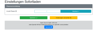

Steht auf "Maximum"
Habe die physikalische Ladestelle, als nur Ladestelle eingerichtet. ( hier noch mit SW openWB 1.9.282 ) und mit einem externen Rapsberry und openWB2.0 versucht zu laden.
Steht auf "Maximum"

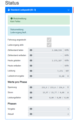

Schau' mal auf die Statusseite während des Ladevorgangs, was wird dort für Vorgabe & Aktuell angegeben?Ihaglc hat geschrieben: Mo Nov 28, 2022 10:18 am Habe heute erstmalig probiert über remote OWB2.0 das Auto zu laden; wegen des schlechten Wetters mit Sofortladen.
Das Auto wird geladen, aber leider nur einphasig und nur mit 16A.
Einstellungen habe ich allerdings für das Sofortladen mit 32A und automatisiert=mehrphasig eingestellt. siehe Screenshots
Die Einstellungen müssten doch richtig sein?!

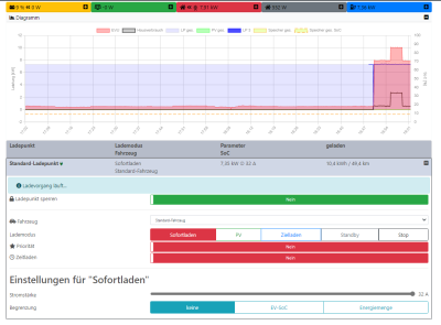

Was soll ich sagen, jetzt beim 2. Versuch klappt es anstandslos.mrinas hat geschrieben: Mo Nov 28, 2022 3:11 pmSchau' mal auf die Statusseite während des Ladevorgangs, was wird dort für Vorgabe & Aktuell angegeben?Ihaglc hat geschrieben: Mo Nov 28, 2022 10:18 am Habe heute erstmalig probiert über remote OWB2.0 das Auto zu laden; wegen des schlechten Wetters mit Sofortladen.
Der Mercedes wird mit den ihm maximal möglichen 7,4 kW über 2 Phasen geladen.
