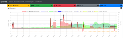

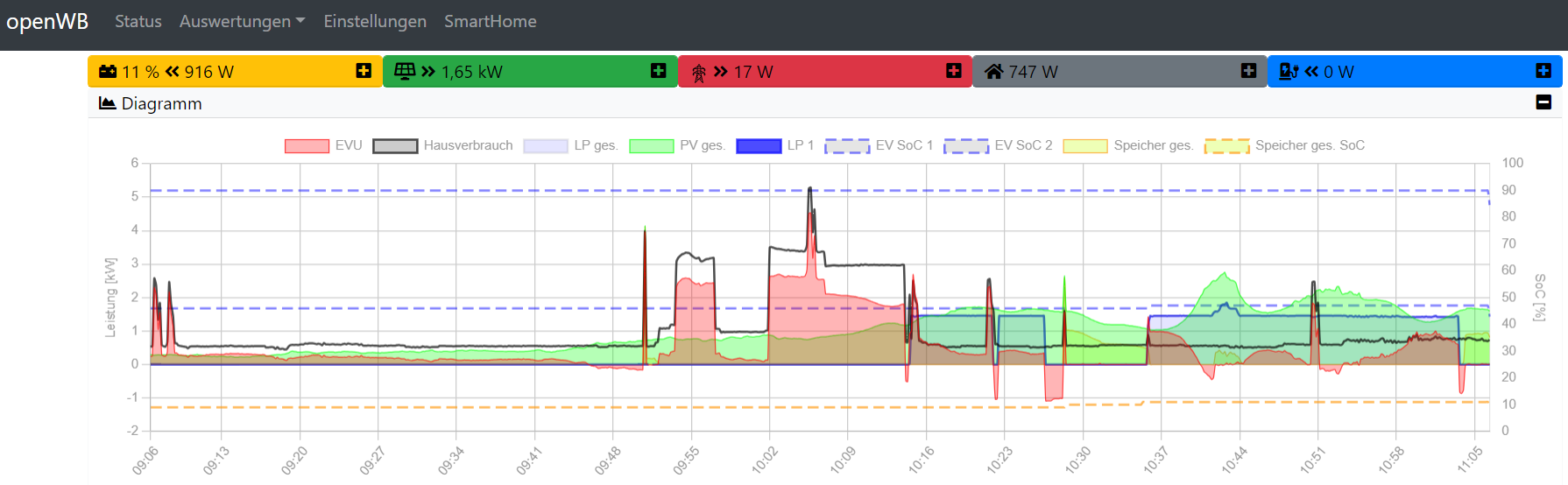

noch ein weiteres Thema: hat schon jemand mit der aktuellen master das Zielladen ausprobiert?
Bei mir wurde leider vorgestern kein Zielladen durchgeführt und mein Hybrid stand leider immernoch mit 5% SoC morgens um 7Uhr da... Es kam um 6:45Uhr nur sinngemäß die Statusmeldung "noch kein Laden aktiv da noch Zeit bis zum Zielladezeitpunkt". Leider hab ich dazu kein Log mehr.
Allerdings habe ich schon lange kein Zielladen mehr verwendet gehabt, daher kann das ggf. auch schon länger "defekt" sein?!
Kann das jemand bestätigen?

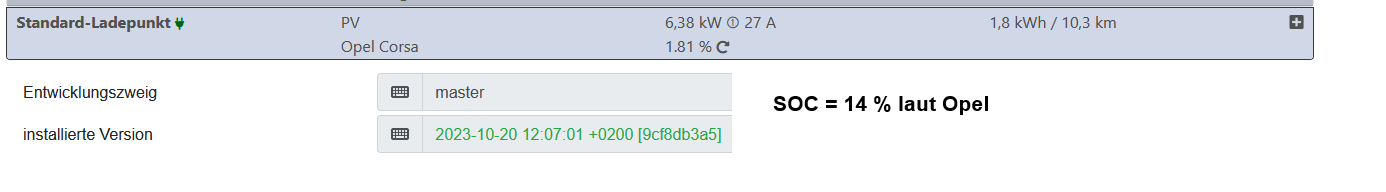

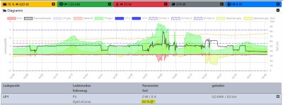

Auf der Seite "http://openwb/openWB/web/themes/standard_legacy/" wird der SOC vom Corsa-E nicht richtig angezeigt, meine beim ZOE war es ok.

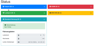

SoC-Log ist leer
SoC-Log ist leer

Die Abschaltung hat bei mir auch gerade nicht funtioniert.LenaK hat geschrieben: ↑Fr Okt 20, 2023 1:16 pmDas Log startet leider erst um 14:23, da liegt der Bezug wieder unter der Abschaltschwelle.mrinas hat geschrieben: ↑Fr Okt 20, 2023 12:27 pm hm, also das Abschalten nach Abschaltverzögerung klappt leider immer noch nicht. Die Fehlermeldung zum timecheck ist zwar verschwunden, aber die Ladung bleibt aktiv. Eigentlich der Ladevorgang im markierten Bereich spätestens gegen 14:20 mangels Einspeisung gestoppt werden müssen. Die Meldung gab's die ganze Zeit, nur gestoppt wurde nicht.
main (11).log
Aktueller master 2023-10-20 12:07:01 +0200 [9cf8db3a5]
Zwischendurch habe ich die Ladung am Auto beendet, um zu sehen, ob das hilft.
Kurz nach 11:00 Uhr habe ich dann manuell auf STOP gestellt.

Ich kann manuell per GUI keinen SOC setzen, die Null bleibt unverändert. Auch per MQTT nicht. Wallbox kam aus einem Werksreset und wurde neu aufgesetzt. SOC-Modul ist Manueller SOC.
Seltsam ist, daß im Log neben dem 4er auch von einem .../chargepoint/0/... die Rede ist, obwohl ich den nicht habe. 0 ist das Standardfahrzeug. 4 wäre richtig.
2023-10-20 12:07:01 +0200 [9cf8db3a5]', 'current_branch': 'master'
Main-Log kurz vor Versuch bis nach Versuch ()SOC-LOG bleibt leer):

Habe mit aktueller nightly noch das Problem daß mein SoC nicht mehr korrekt angezeigt wird. Im SoC log scheint jedoch der korrekte Wert ausgelesen zu werden (55%):
Angezeigt wird mir aber 83% (im Standard wie auch Colors Theme) und auch auf dem SoC MQTT topic wird der falsche Wert von 83% ausgegeben:
Falls noch wichtig: Es wird das PSA Modul verwendet.
2023-10-21 15:39:43,008 - {modules.common.store._api:26} - {DEBUG:fetch soc_ev1} - Raw data CarState(soc=CarState(soc=55, range=124, soc_timestamp=2023-10-21T11:02:46Z), range=None, soc_timestamp=None)
2023-10-21 15:39:43,031 - {modules.common.store._api:30} - {INFO:store soc_ev1} - Saving CarState(soc=CarState(soc=55, range=124, soc_timestamp=2023-10-21T11:02:46Z), range=None, soc_timestamp=None)

Wenn ich die Einstellung auf "Manueller SoC" auswähle dann wird der über die Pro Abgefragte SoC nicht in das Profil geladen. Nun habe ich wieder auf das KIA/Hyundai Modul umgestellt. Nach dem Anstecken des Fahrzeugs sehe ich bei der Pro ordnungsgemäss den SoC. In der SW wird aber weiterhin der "alte" Wert angezeigt der schon beim Abstecken drinnen stand. In der SW wird der SoC erst aktualisiert wenn das KIA/Hyundai Modul den Wert liefert.Elchkopp hat geschrieben: ↑Do Okt 19, 2023 8:57 amIch habe für die SoC-Abfrage das Modul „manueller SoC“ ausgewählt. Es macht für mich aber auch keinen Sinn, nach der Abfrage vom Auto noch eine Abfrage über das Internet zu starten. Die Software rechnet ja selbst ab da hoch - und wenn es am Ende nicht passt, sollst Du in dem Modul den Wirkungsgrad anpassen.AnDaL hat geschrieben: ↑Do Okt 19, 2023 7:06 am Also kann mir bitte jemand sagen welche Einstellungen ich treffen muss damit der SoC sauber abgefragt wird?
Muss ich das SoC Modul auf "kein Modul" stellen? Anscheinend ist angedacht das man einen Mix machen kan, wohl jedoch noch ein Bug besteht?
Denn ich vermutet das beides abgefragt wird. Ein mal beim Anstecken der Pro wir der SoC abgefragt und über das SoC Modul. Die Schlussfolgerung daraus ist das es im laufe der Zeit zu wiedersprüchlichen Anzeigen kommen muss.
Es soll aber auch mit dem Modul passend zu deinem Fahrzeug klappen - es muss aber in jedem Fall ein Modul ausgewählt werden.
Das klappt bei mir auch ziemlich gut.
Wichtig: die Abfrage findet nur einmal nach dem Anstecken statt. Also ggf. einmal Auto ab- und wieder anstöpseln.
Siehe auch hier die Antwort von LenaK:
viewtopic.php?p=95032#p95032
