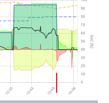

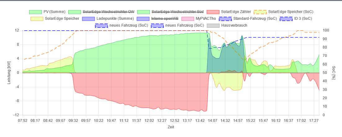

ich bin auch weiterhin auf dem Suche warum die OpenWB nicht stoppt. Habe seid gestern die 2.1.5 neuste Version drauf... aber es wird immer noch Munter aus dem Speicher entlädt.....
Meine Vermutung ist ja, dass es bei den Hybridwechserichter ja so ist, wenn die PV-Leistung auf dem Dach kleiner ist als die benötigte Energiemenge nimmt der WR die Batterie dazu..... aber als Wert über die MODBus Schnittstelle gibt dann der WR immer PV-Leistung_Dach + Batt_Leistung = AC_seitige_ Gesamtleitung... das ganze schaukelt sich dann langsam bis zur max. Entladeleistung der Batterie hoch.
-> je nach Hausverbrauch wird das ganze noch schlimmer...
Müsste da nicht die OpenWB intern anders rechnen? Also reale PV-Leistung vom Dach + Vorhalt der Batterieleisung bis min.SOC_Batterie und dann den Rest abziehen....? dass man dann auf den realen Wert kommt? der Hausverbrauch ist natrülich auch noch ein weitere Störgröße
-> Die ganzen Werte liegen ja vor...

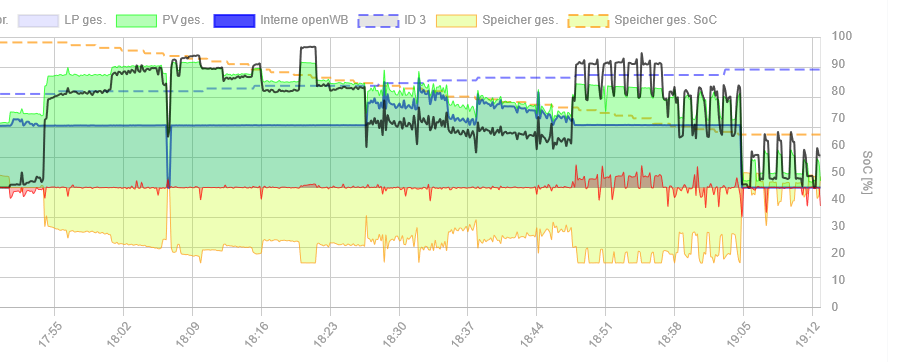

heute ist es wieder so gelaufen, ich hoffe nun dass in den Logs was drin ist:
  • PV: 18.36 kWp, 1x SE10SEK + 13,8 SE Homebattery, 1x SE10SEK, ACThor9s + 1x 3kW Heizstab, OpenWB Series 2 standard
    Fahrzeug: VW ID3 Pro 11kW Lader VW OS. 3.2
Software auf der openWB series 2 standard ist 2.1.5

ich habe heute mal zum testen auf die Vorabversion der 2.1.6 geflasht... war erst positiv überrascht dass die openWB sauber PV-geführtes Laden gemacht hat... nach dem die PV-Leistung nachlies, begann der Counter für die Phasenumschaltung, direkt danach wird der Hausverbrauch viel zu hoch berechnet und die OpenWB geht auf max. Ladeleistung wobei die differnez nun aus dem Speicher kommt.
-> daher bin ich weiterhin der Meinung dass hier nicht richtig gerechnet wird.. die OpenWB müsste sobald Speicherentnahme stattfindet die Entladeleistung Speicher von der PV-Leistung abziehen.
-> Weil die PV-Leistung ab 15:35 Uhr ist PV-Dach + Speicher
Nach dem aktiven Stop des Ladens wird auch der Hausverbrauch wieder richtig dargestellt.
https://paste.openwb.de/mti5iYzVK2FqeS2

ja die Werte in der Statusseite passen, vergleiche es mit dem SE ModBUS -Plugin in Homeassistens, sowie die Monitoringwerte von SE (API in HA).
-> Die Werte habe ich übereinander gelegt
Meine Vermutung ist halt, da die SE WR, sobald sie Energie aus der Batterie entnehmen den AC_Power Wert immer PV-Leistung + Batterieleistung ist.. und das schaukelt sich dann hoch. Die OpenWB denkt dannn immer, es ist immer genung PV-Leistung vom Dach vorhanden, was aber nicht korrekt ist.
OpenWB kennt ja die Entladeleistung und SOC vom Speicher, es wird aber nicht reagiert, da ja vermutlich die Falsche "Dachleistung" ja immer noch ausreichend ist.
