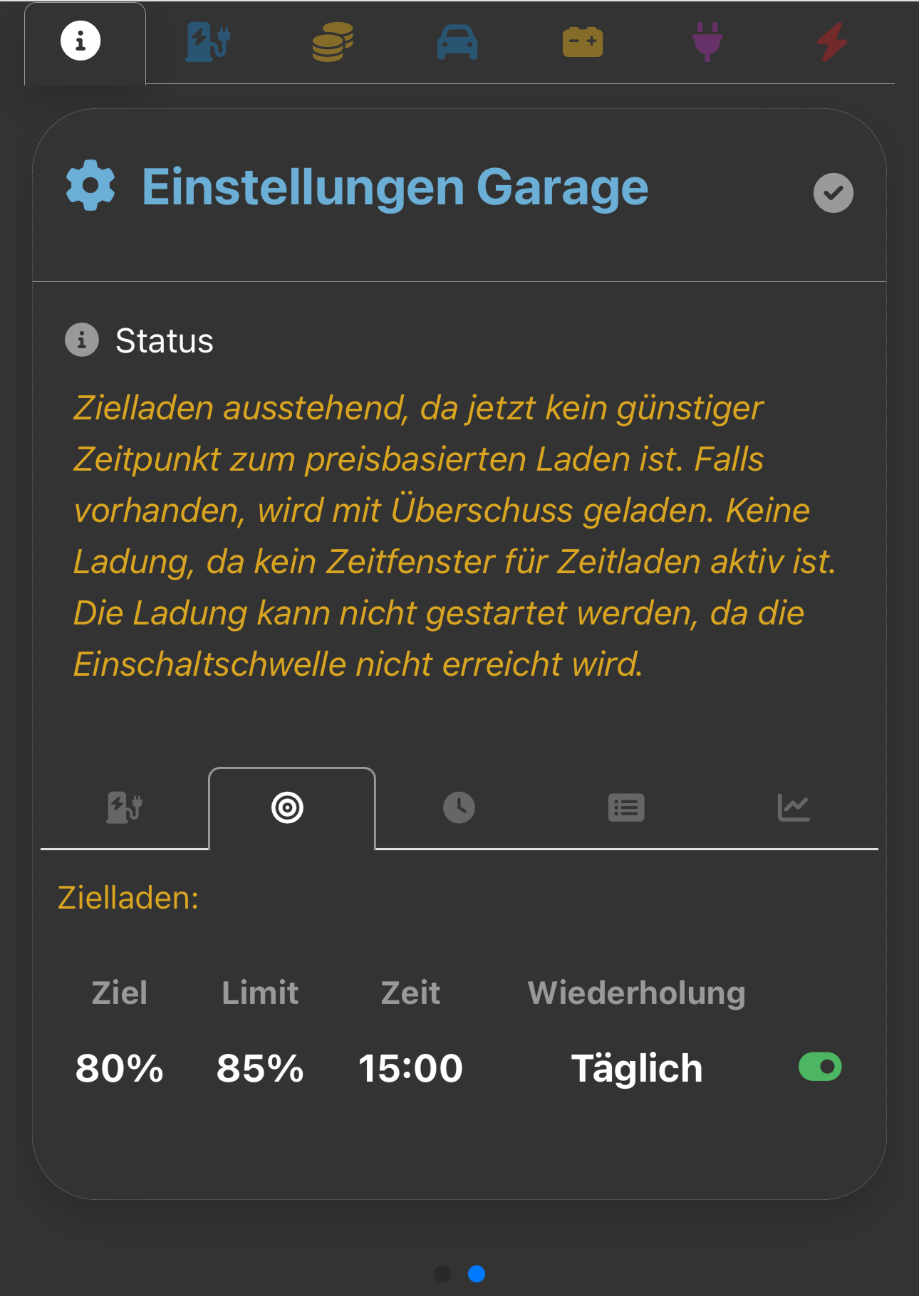

Das ist aber doch beim pv Laden. Beim Zielladen ist das nicht vorhanden.

Ah, ok, ich hatte Dich falsch verstanden.
Beim Zielladen ist es so, dass die Parameter nur in den Settings verstellt werden dürfen.
Ich hatte das ursprünglich mal im Colors Theme drin, habe das aber auf Wunsch des openWB-Teams wieder ausgebaut.
Grund ist, dass die Verstellung dieser Werte einen komplexeren Prozess erfordert als nur einen Wert per MQTT setzen (viewtopic.php?p=94550#p94550)

@openWB: Wir reden hier nur vom setzen der Zielzeit bei einem aktuell inaktivem Zielzeitplan. Dass kann doch nicht sooo kritisch sein...electron hat geschrieben: So Apr 07, 2024 6:39 am Beim Zielladen ist es so, dass die Parameter nur in den Settings verstellt werden dürfen.
[...] einen komplexeren Prozess erfordert als nur einen Wert per MQTT setzen

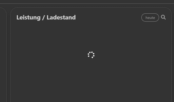

ich habe wieder seit einiger Zeit diese vielfachen Reloads im "Leistung/Ladestand Chart". Das Problem hatte ich schon mal vor vielen Wochen und dann wurde es ja behoben ca. der letzten 3 Updates ist das Problem wieder da. Nach ca. 5 Minuten fängt der Reload alle paar Sekunden wieder an und dann pausiert er wieder ein paar Sekunden.
installierte Version = 2024-04-11 15:21:03 +0200 [b701a0041]
Gruß Frank
Gruß Frank

Ja ist bei mir genauso. Als ob die letzten 1-2 Updates einige kleine Fehler wieder drinn sind (siehe Peaks etc.)

Bei mir ebenfalls ...

Das ist komisch. Was genau meint Ihr mit "die letzten 2-3 Updates"? Master-Versionen? Die letzte Änderung am Colors-Theme-Code war am 16.März, wenn es sich danach geändert hat, müssen wir wahrscheinlich woanders nach der Ursache suchen.
Ich möchte aber generell erstmal warten, bis die Fixes, die ich vor ein paar Wochen eingereicht habe, gemerged sind. Eventuell ergeben sich dadurch schon Verbesserungen.
