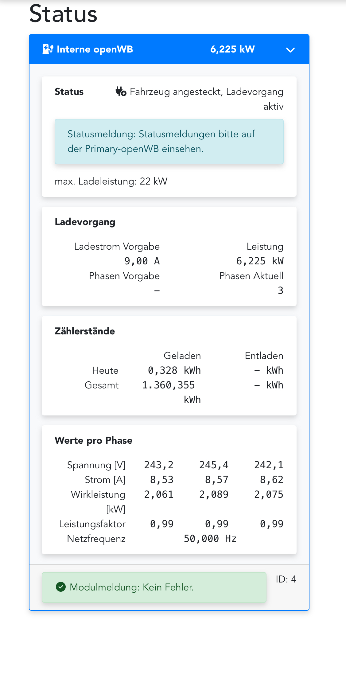

Re: openWB rechnet mit 2 anstatt mit 3 Phasen
Im Status werden alle drei Phasen richtig angezeigt, siehe Anhang. Die OpenWB Pro produziert den gleichen Fehler beim ID3. Beim Kia habe ich das Phänomen nicht, einzig beim ID3.
- (581.95 KiB) Noch nie heruntergeladen
Im Log steht u.a. dies:
Da scheint das UI den ID3 anzuzeigen, dahinter denkt die OWB es wäre der eUP am Ladepunkt...
2025-03-19 10:19:53,276 - {control.chargepoint.chargepoint:707} - {INFO:MainThread} - LP 12, EV: VW eUP (EV-Nr.4): Theoretisch benötigter Strom 6A, Lademodus pv_charging, Submodus: Chargemode.PV_CHARGING, Phasen: 2, Priorität: True, max. Ist-Strom: 14.01openWB-2 Standard+ | openWB EVU Kit v2 MID| 9,9kWp mit Kostal Plenticore 8.5 plus | VW ID.3, Kia EV6, Smart EQ forfour
