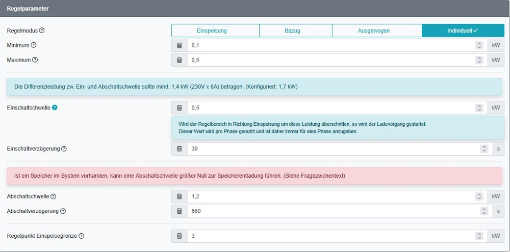

Eine Verständnisfrage. Mit meinen PV-Einstellungen wird schon bei 0,2 kW Einspeisung mit dem Laden begonnen. Es wird in dem Hinweis geschrieben: Die Differenzleistung zw. Ein- und Abschaltschwelle sollte mind. 1,4 kW (230V x 6A) betragen. (Konfiguriert: 1,7 kW) Die Differenzleistung ist bei mir aber konfiguriert: 0,7 kW! Dann ist da noch der Hilfetext Einschaltschwelle: Wird der Regelbereich in Richtung Einspeisung um diese Leistung überschritten, so wird der Ladevorgang gestartet. Bedeutet: Wenn 0,5 kW eingespeist werden, startet der Ladevorgang.
Warum startet mein Ladevorgang bei 0,2 kW Einspeisung? Weitere Einstellungen probiert:
Einschaltschwelle 0,3 kW Ladevorgang startet bei 0,02 kW Einspeisung
Einschaltschwelle 0,1 kW Ladevorgang startet nach Wartezeit, egal ob eingespeist wird oder nicht. Meine Einstellungen in der SW 1.9 waren: manueller Regelpunkt negativ 300 W / Einschaltschwelle 50 W /Abschaltschwelle 1200 W. Damals gab es ja Regelmodus Minimum - Maximum.

neinRosi23 hat geschrieben: Fr Mär 21, 2025 7:00 pm Eine Verständnisfrage. Mit meinen PV-Einstellungen wird schon bei 0,2 kW Einspeisung mit dem Laden begonnen. Es wird in dem Hinweis geschrieben: Die Differenzleistung zw. Ein- und Abschaltschwelle sollte mind. 1,4 kW (230V x 6A) betragen. (Konfiguriert: 1,7 kW) Die Differenzleistung ist bei mir aber konfiguriert: 0,7 kW!
1,2kW BEZUG - (-0,5kW EXPORT) sind 1,7kW Differenzleistung. Das wird im Text auch dynamisch berechnet und angezeigt.
0,2kW EXPORT (-0,2kW) liegen innerhalb deiner eingestellten Spanne und es MUSS Laden.

Das würde dann aber ja bedeuten, dass bei Einschaltschwelle 0,0 kW und Abschaltschwelle 1,4 kW die Differenzleistung 1,4 kW beträgt, was dazu führt, dass ein E-Niro (min. Ladeleistung sind 1,1 kW) durchgehend lädt. Ergo: Die PV-Regelung Start / Stop ist nicht zu gebrauchen ?
Start / Stop muss doch aber durch die EVU (Einspeisung) geregelt werden und nicht vom AUTO!

Ein- und Ausschaltschwelle beziehen sich auf den EVU-Punkt.
Klar, kannst du Unfug einstellen. Einschalten bei 0W Einspeisung und Ausschalten bei 100W Bezug wäre so etwas. Und damit das auffällt, gibt es die Meldung. Wenn du bei 1400W Bezug ausschaltest, wirst du nur bei einem Hausverbrauch von Null eine durchgängige Ladung bekommen.

Nein, eben das habe ich aber beobachtet. Bei den Einstellungen - Einschaltschwelle 0,0 kW und Abschaltschwelle 1,4 kW - Differenzleistung 1,4 kW.Gero hat geschrieben: Mo Mär 24, 2025 6:13 pm Ein- und Ausschaltschwelle beziehen sich auf den EVU-Punkt.
Bei einer Ladeleistung von 1,1 kW würde ein Hausverbrauch von 300 W übrig bleiben. Es wird geladen und nicht abgeschaltet- egal, was für Werte irgendwo anders noch eingestellt wurden.
Und genau deshalb verstehe ich auch nicht, wieso der Ladevorgang bei einer Differenzleistung von 1,7 kW bei 0,2 kW Einspeisung beginnt?

Also mit solchen 0,xx kW Leistungen solltest du vorsichtig agieren. Schwankungen bis zu 0,4kW sind durchaus normal in Privathaushalten.
Die Grundeinstellung passt eigentlich ziemlich gut. Probier doch erstmal mit eindeutigen Werten - wie 1,5kW Einschaltschwelle und 0kW Abschaltschwelle.

OK ist gut. Aber wie soll dein Vorschlag "1,5kW Einschaltschwelle und 0kW Abschaltschwelle" funkttionieren?
Fahrzeug würde dann bei Einspeisung von 1,5 kW die Ladung beginnen. Da der Netzbezug ja prinzipiell über 0 kW liegt würde das Fahrzeug nach Abschaltverzögerung wieder die Ladung beenden ??? lt.Hilfetext Übersteigt der Netzbezug die Abschaltschwelle, wird die Ladung beendet.

Die beiden Schwellen haben verschiedene Vorzeichen. Bei 1,5kW Einspeisung einschalten und bei 0W Bezug/Einspeisung - ist ja nun mal Null - abschalten. Dann wird die Ladung so lange aufrecht erhalten, wie die PV-Leistung, die nicht zum Autoladeb genutzt wird, gerade noch für eine Einspeisung sorgt.
Damit es kein aus-und-an-Spiel wird, gibt es ja noch die Verzögerungen.

Sinn und Zweck der Regelung war bisher, vor allem in der Übergangszeit, möglichst viel PV-Überschuss in die Fahrzeuge zu Laden.
Was müsste man dann Einstellen, wenn mein E-Niro (min. Ladeleistung 1,1kW) bei 300W Überschuss-Einspeisung das Laden beginnen soll, und bei einem Haus-Netzbezug von 1,4 kW das Laden beendet weden soll.
Ladestart: Ladeleistung 1,1kW + 0,5kW Hausverbrauch - 0,3kW PV-Überschuss = 1,3kW Netzbezug
Ladestop: Ladeleistung 1,1kW + 0,5kW Hausverbrauch - 0,2kW PV-Überschuss = 1,4kW Netzbezug

Einschaltschwelle 300W, Abschaltschwelle:1,4 kW.Rosi23 hat geschrieben: Di Mär 25, 2025 7:58 am Sinn und Zweck der Regelung war bisher, vor allem in der Übergangszeit, möglichst viel PV-Überschuss in die Fahrzeuge zu Laden.
Einschaltschwelle ist Einspeisung, Abschaltschwelle Bezug. Das Haus wird beim Messen des EVU-Punktes ja bereits berücksichtigt.
Die Differenz zwischen Einschalt- und Abschaltschwelle sollte ~1,5 kW betragen, da liegst Du mir 1,7 kW also ganz gut.
Wenn Du einen Speicher hättest, führt diese Abschaltschwelle allerdings zur Speicherentladung.
