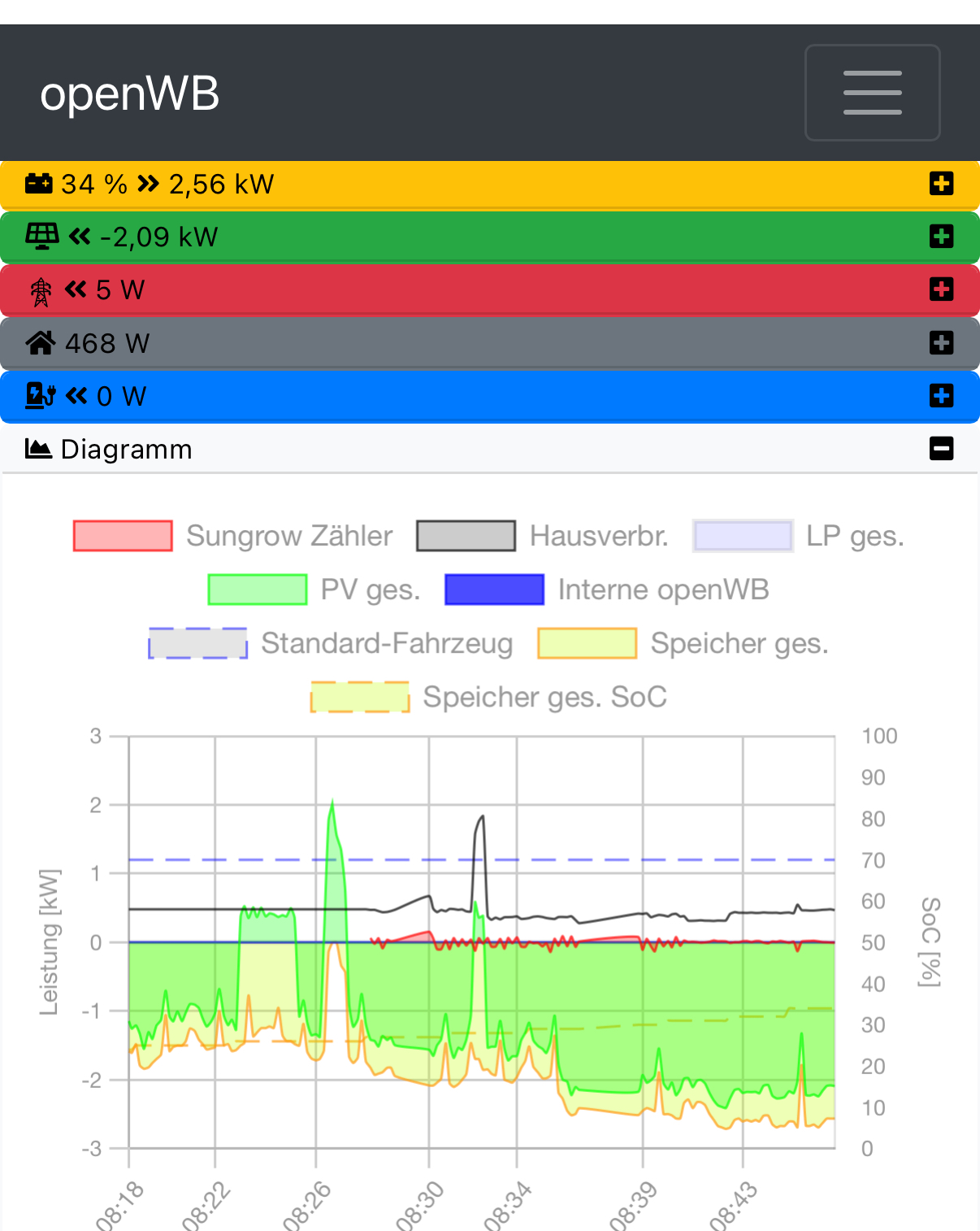

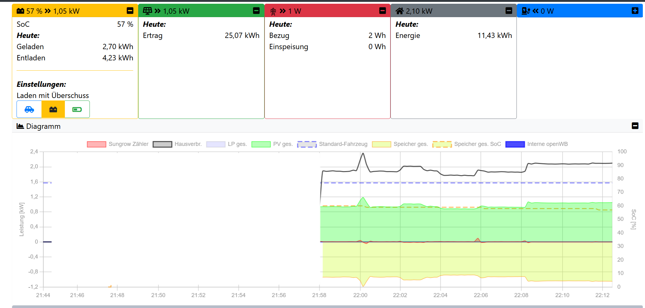

Bis dato habe ich alle Informationen vom Wechselrichter Sungrow SH8RT erhalten, sprich PV-Leistung, Batterie, EVU. Das schaut auch mit Version 2.x fast gut aus, leider werden die Verbrauchswerte aber doppelt angezeigt....
- Sprich aktuell um 22:11 Uhr wird die Batterie mit 1kW entladen, dies wird auch als Leistung Wechselrichter angezeigt... früher war das mal die PV-leistung, sprich müsste jetzt 0 sein.
- Der Verbrauch wird dann 1 kw von Batterie + 1 kw Wechselrichter angezeigt. Siehe auch angehängtes Bild ab 21:58 Uhr.
Hat das jemand korrekt angezeigt bekommen bzw. wie ist hier die Config anzupassen?

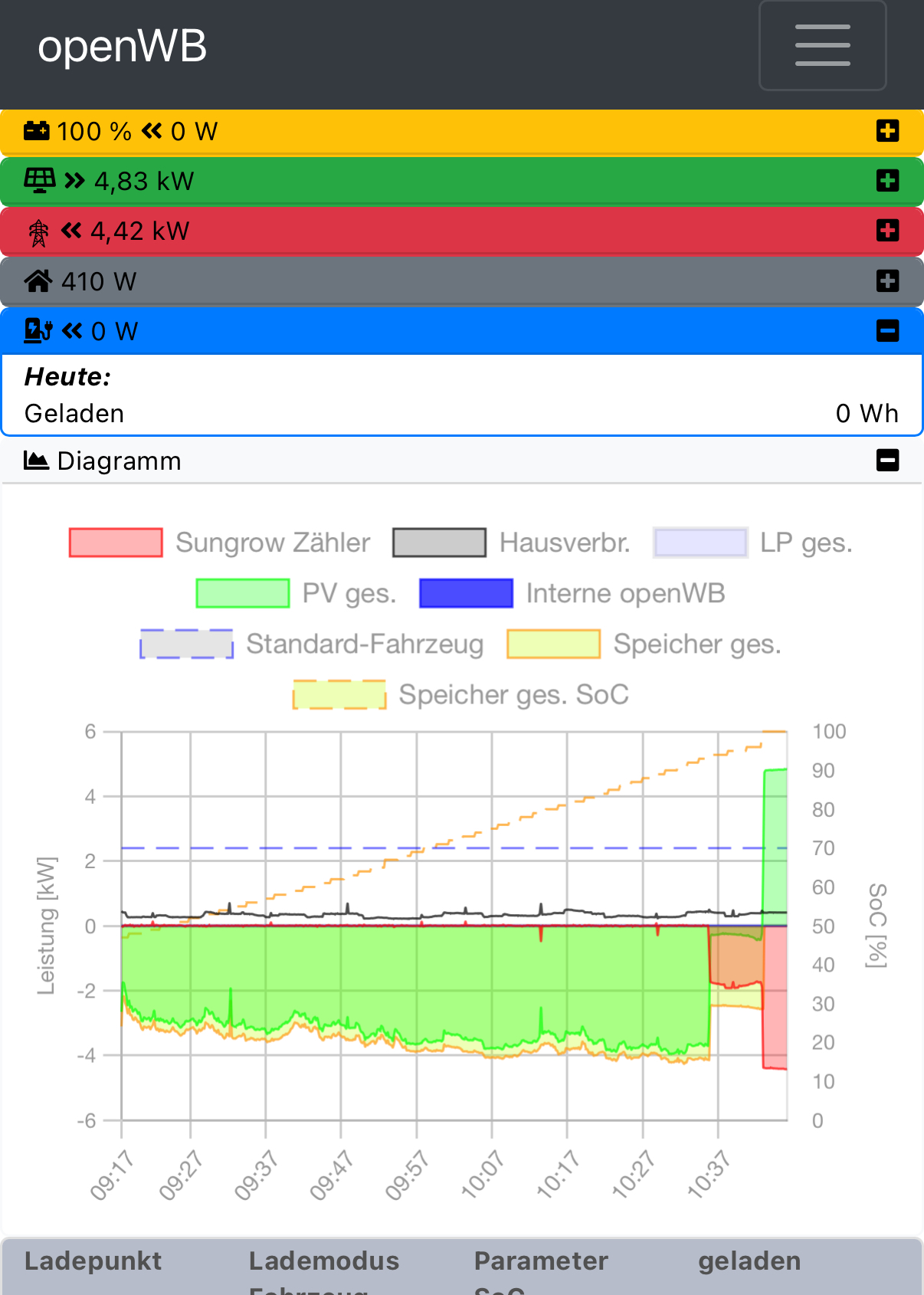

Egal wie ich es im Lastmanagement drehe und wende… es kommt nur komisches Zeug raus. Kannst du bitte mal darüberschauen was hier falsch ist ? Anbei die Fotos… der Wechselrichter liefert alle Infos, hausverbrauch und Netzwerte passen.
- IMG_1317.jpeg (419.06 KiB) 471 mal betrachtet
- IMG_1318.jpeg (492.05 KiB) 471 mal betrachtet

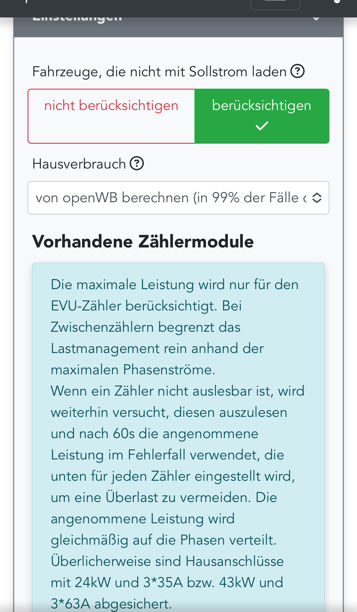

Und bitte nicht so sparsam mit den Screenshots und Infos, was ist beim Hausverbrauch eingestellt?

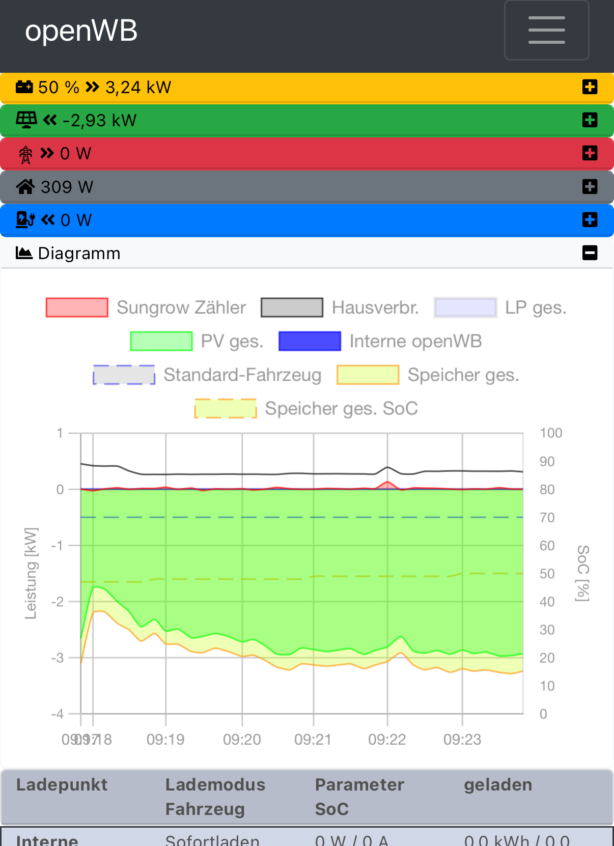

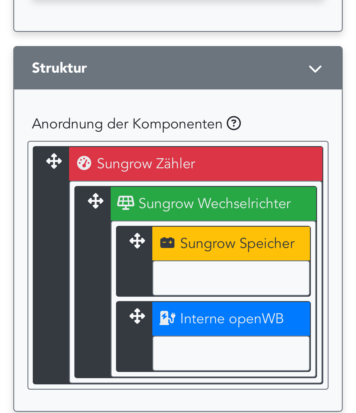

Jaja
Habe es angepasst und auch mal neugestartet
- IMG_1319.jpeg (520.74 KiB) 464 mal betrachtet
- (1.01 MiB) Noch nie heruntergeladen
- IMG_1321.jpeg (628.52 KiB) 466 mal betrachtet

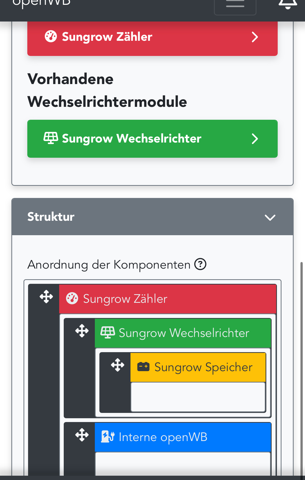

Jetzt ist der Akku voll und PV wieder korrekt angezeigt.
Für eine korrekte Darstellung muss im Lastmanagement die Batterie parallel zum WR, ab 100% dann dahinter.
Modell ist SH8RT, Firmware Updates kann nur der Installateur sehen und durchführen.
- IMG_1322.jpeg (541.66 KiB) 434 mal betrachtet
seaspotter
- Beiträge: 641
- Has thanked: 153 times
- Been thanked: 130 times
Re: Sungrow SH8RT - Doppelte Werte in der Übersicht

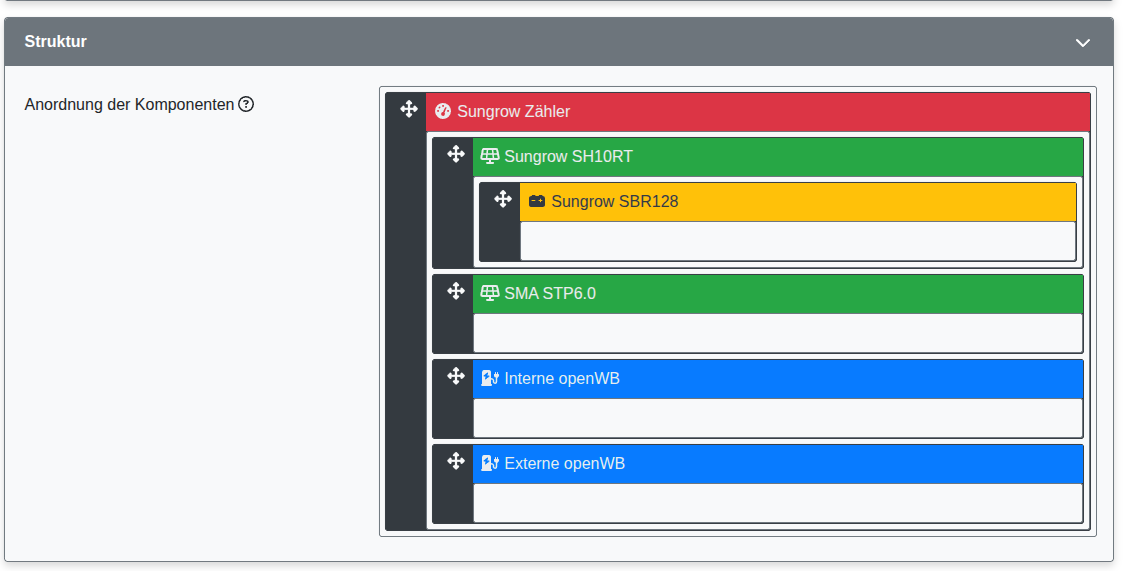

Das ist die korrekte Anordung der Komponenten bei Sungrow und so funktioniert es auch mit jeglichen Werten:
Aber noch immer: viewtopic.php?t=1526
Auch wichtig: Wie liest du deinen SH8RT aus? LAN Port, WinetS? Welche FW Version hast du drauf? Wurde seit Nov 2024 ein Update gemacht? Das ist bei den Sungrow Komponenten entsprechend auszuwählen und korrekt einzustellen
