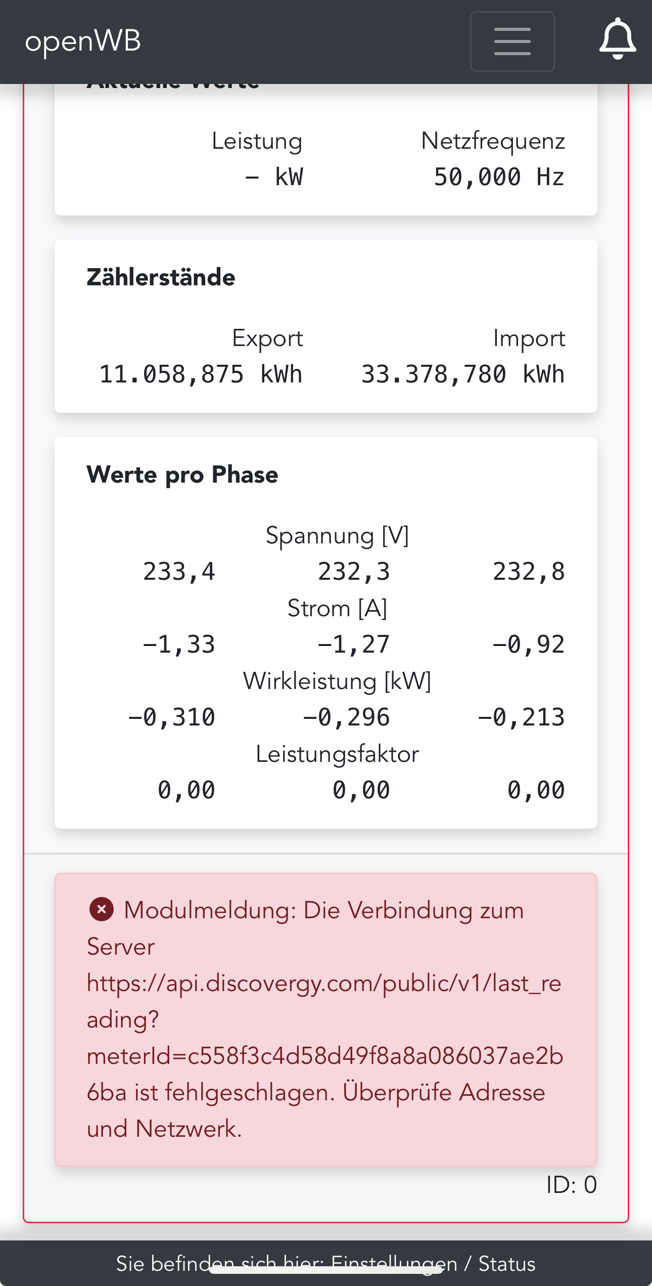

Mein Discovergy ist in der OpenWB offline. Die mögliche Erklärung dazu findet sich im dortigen Forum:
ein Wichtiger Hinweis für alle API-Nutzer: Wir haben immer noch Benutzer, die auf die alte Domain api.discovergy.com zugreifen. Aus technischen Gründen stellen wir das zum 4.9.2025 nun so um, dass die API hier einen Redirect auf api.inexogy.com macht. Die meisten API-Clients dürften das transparent verarbeiten und ohne Störung weiter funktionieren. In Einzelfällen kann es aber sein, dass die Benutzer dann ihre Konfiguration von api.discovergy.com auf api.inexogy.com anpassen müssen.
(768.96 KiB) Noch nie heruntergeladen

Danke, dann brauche ich ja nicht weiter den Fehler suchen

Ein Update kommt heute noch in den master Branch.

Das wäre großartig! Hier läuft nämlich gar nichts mehr ;)

Ist seit Freitag im Master korrigiert

In der Software Version 1.9.304.0 bekomme ich keine Verbindung zur inexogy API. Bei der Auswahl wird mir auch nur Discovergy angezeigt. Kann jemand schreiben, wie man die URL ändert?

Dann ist so langsam ein Upgrade auf 2.x für Dich sinnvoll. 1.9 ist abgekündigt und erhält auch keinen kostenfreien Support mehr.

Ich komme nicht richtig weiter. Der Discovergy Fehler ist bei mir auch aufgetreten und ich habe jetzt den Zähler als Inexogy Zähler neu konfiguriert. Der Fehler ist nun aber ein Authentifizierungsproblem.
Modulmeldung: HTTP 401: Authentifizierung fehlgeschlagen. Überprüfe die Zugangsdaten
Und ja, die Login Daten sind doppelt geprüft 😉. Ich habe mit den Login Daten auch die Zählernummer von der API geholt.
Bin auf Release 2.1.7 Patch 5
Irgendeine Idee?

Die Änderung ist im aktuellen Master / der Alpha, noch nicht im Release.
