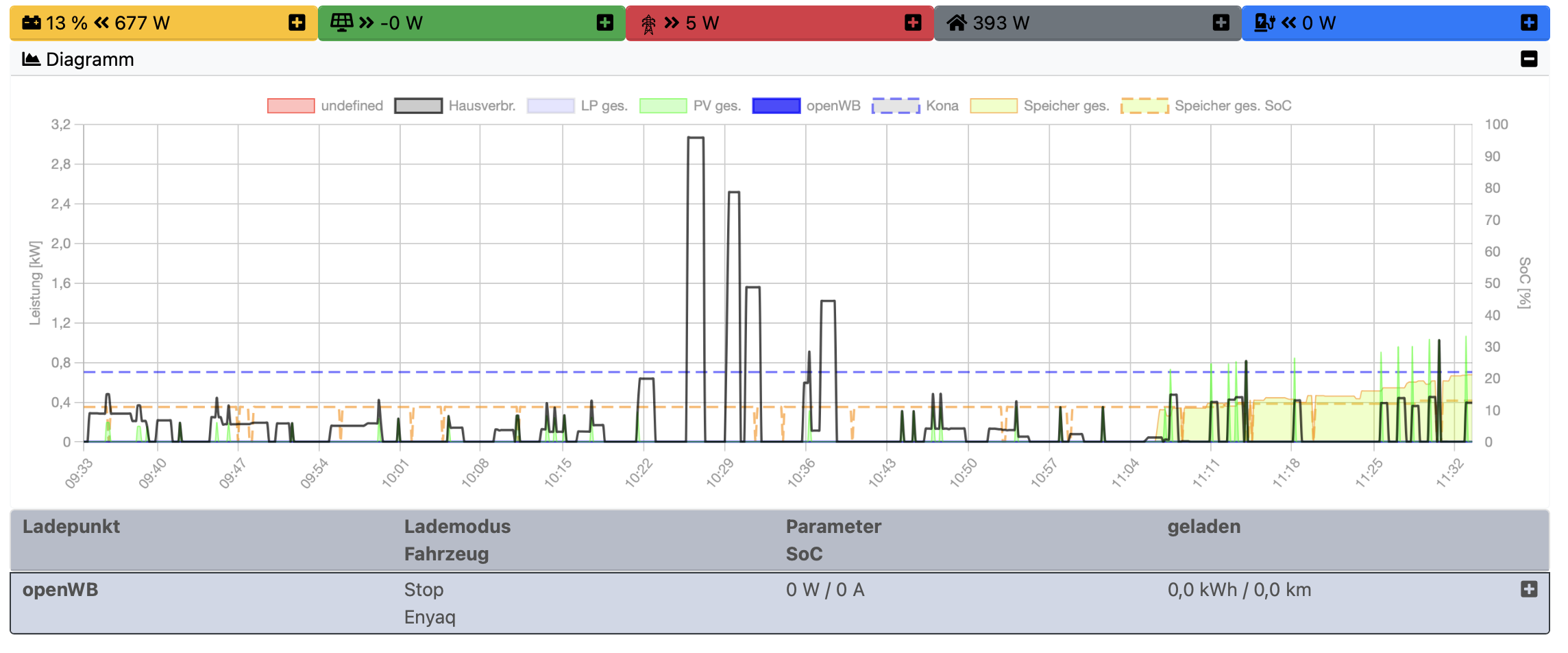

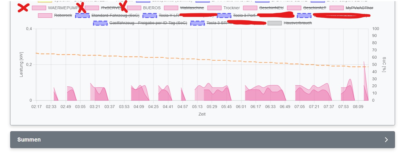

Heute morgen war es wieder soweit - irgendwann in der Nacht/ Morgen kamen keine Daten mehr regelmäßig an. Screenshot dazu:

Daraufhin habe ich auf 2.1.8 aktualisiert, in der Hoffnung, dass dieser Bug weg ist. Allerdings hat sich das ganze noch verschlimmert: Es kommen gar keine Daten mehr an und alle Werte haben eine Nulllinie. Somit für mich unbenutzbar, s. Screenshot:

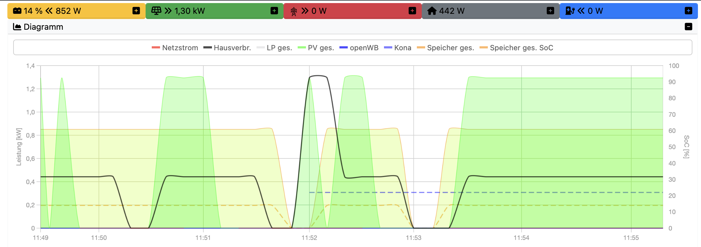

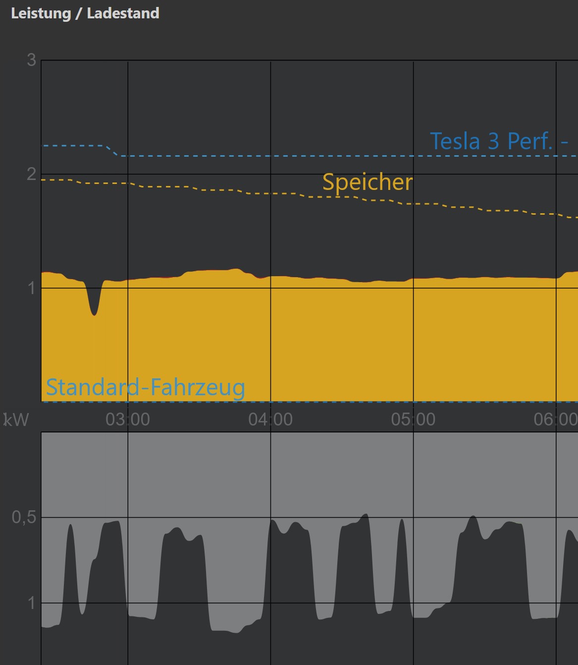

Anbei ein Bild, was in der Auswertung ankommt.
"Sägezahnbildung" --> Werte des grundsätzlichen Energieverbrauches / Hausverbrauches fehlen. Daher springt der Hausverbruach immer. Weil die Werte eingerechnet werden. Speicherentladung über Nacht bleibt konstant. (ist ja auch so)
In der Auswertung mittels Graphen ist die Ursache zu sehen. Sporadisch kommen keine Werte mehr von den 3 Zählern (siehe oben - 2xDR302 + 1x PE-11).
