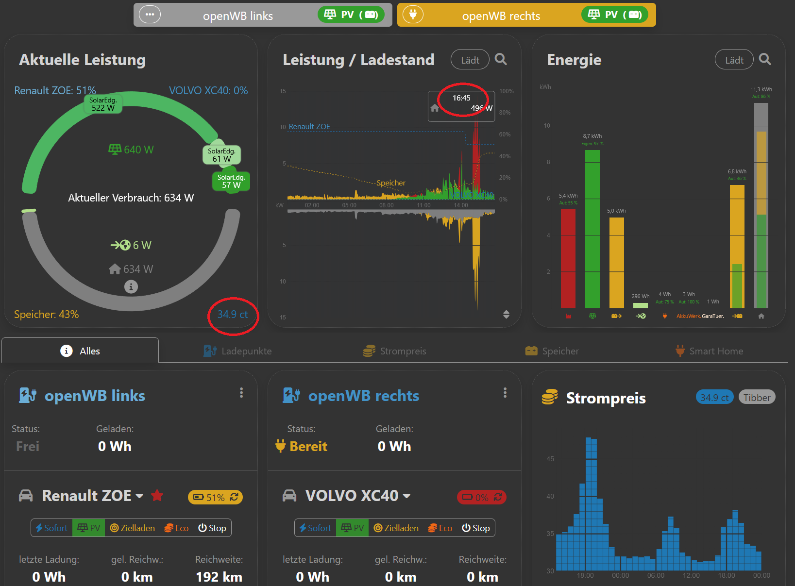

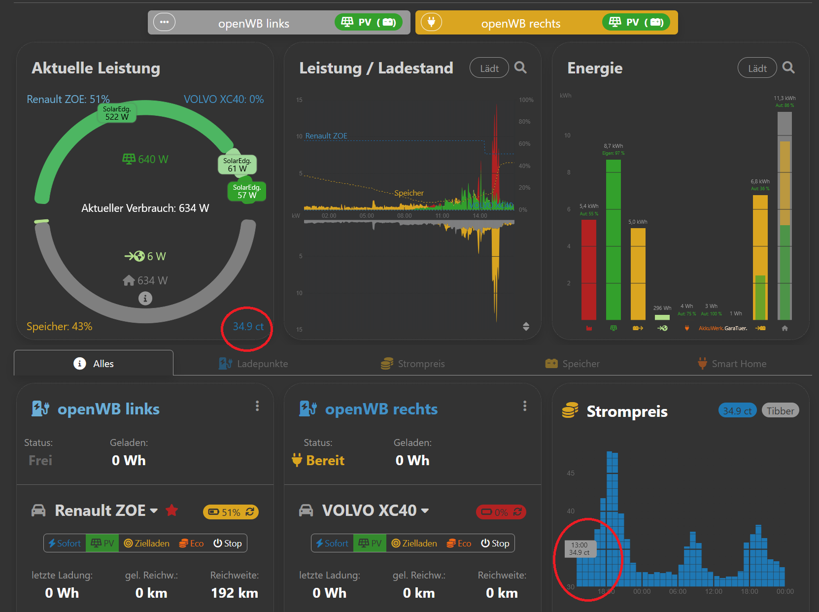

Hallöchen,
mir ist eben aufgefallen, dass die WB falsche Tibber-Werte auf der Oberfläche anzeigt.
Obwohl es bereits 16.45 Uhr ist, wird der Tibber-Wert von 13 Uhr angezeigt. (Siehe Screenshots)
Das ist natürlich ungünstig, wenn man zeit-/kostenbasiert laden möchte.

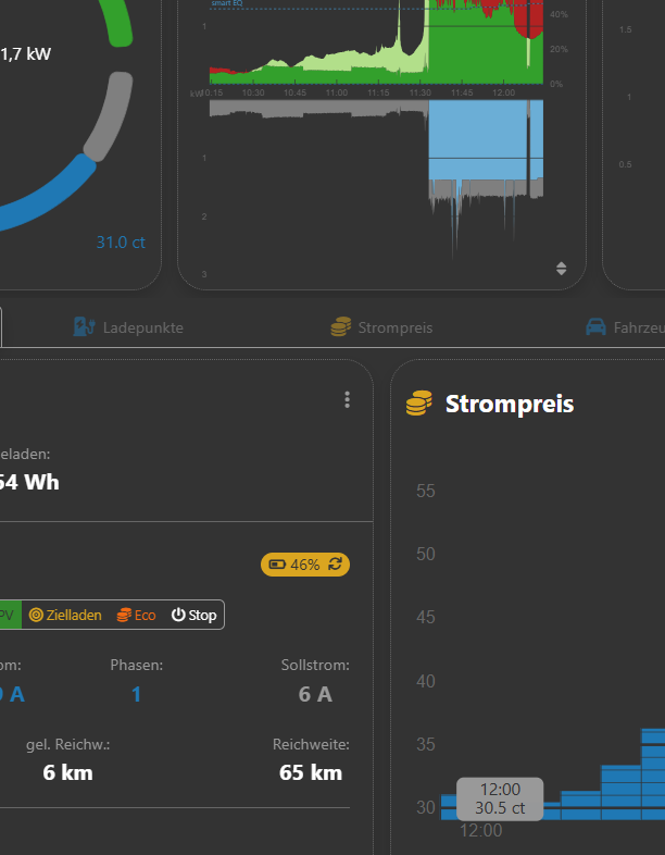

Ich habe das Problem auch (unter 2.1.8p2) und im Status steht, Tibber würde keine Daten liefern. Dann bin ich in die Einstellungen gegangen, habe einmal die HomeIDs abgefragt, danach gespeichert, dann war wieder alles grün und aktuell. Aber das Problem hatte ich gestern auch schon mal.
Hier ein Beispiel von 12:15, es wird noch der Preis von 11 Uhr angezeigt.

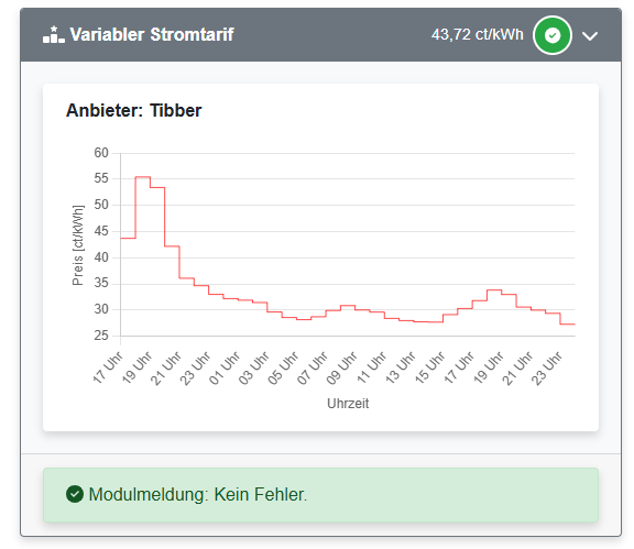

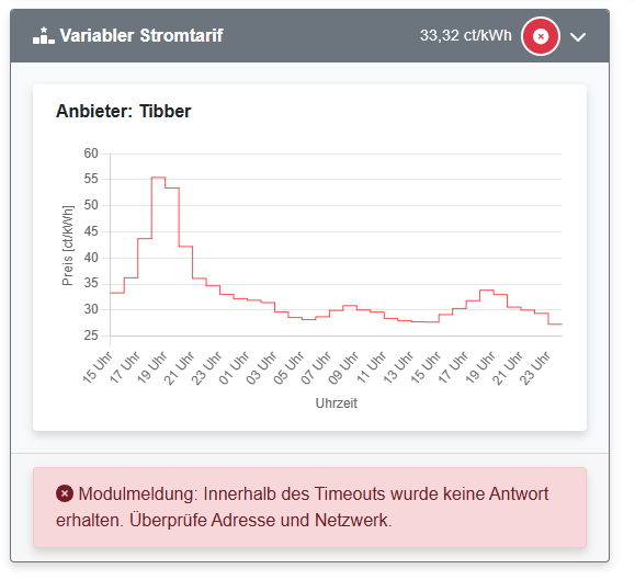

Nachdem sich die Box um 14 Uhr die Preise erfolgreich geholt hat, zeigt sie jetzt im Status wieder eine Fehlermeldung an und hängt bei der Preisbestimmung um 2 h hinterher - wie zuvor schon gezeigt (es ist jetzt bereits nach 17 Uhr)
Wenn ich in Einstellungen - Übergreifendes gehe und einmal neu speichere, ohne etwas zu ändern, ist der Status wieder grün:
In welchem Log finde ich mehr zu dieser Fehlermeldung?
Zuletzt geändert von Eckhard am Mi Okt 22, 2025 4:12 pm, insgesamt 1-mal geändert.

Okay, ab 16 Uhr finde ich stündlich folgende Einträge:
  File "/usr/lib/python3/dist-packages/urllib3/connectionpool.py", line 445, in _make_request
    six.raise_from(e, None)
  File "<string>", line 3, in raise_from
  File "/usr/lib/python3/dist-packages/urllib3/connectionpool.py", line 440, in _make_request
    httplib_response = conn.getresponse()
  File "/usr/lib/python3.9/http/client.py", line 1347, in getresponse
    response.begin()
  File "/usr/lib/python3.9/http/client.py", line 307, in begin
    version, status, reason = self._read_status()
  File "/usr/lib/python3.9/http/client.py", line 268, in _read_status
    line = str(self.fp.readline(_MAXLINE + 1), "iso-8859-1")
  File "/usr/lib/python3.9/socket.py", line 704, in readinto
    return self._sock.recv_into(b)
  File "/usr/lib/python3.9/ssl.py", line 1241, in recv_into
    return self.read(nbytes, buffer)
  File "/usr/lib/python3.9/ssl.py", line 1099, in read
    return self._sslobj.read(len, buffer)
socket.timeout: The read operation timed out
  File "/usr/lib/python3/dist-packages/requests/adapters.py", line 439, in send
    resp = conn.urlopen(
  File "/usr/lib/python3/dist-packages/urllib3/connectionpool.py", line 755, in urlopen
    retries = retries.increment(
  File "/usr/lib/python3/dist-packages/urllib3/util/retry.py", line 532, in increment
    raise six.reraise(type(error), error, _stacktrace)
  File "/usr/lib/python3/dist-packages/six.py", line 719, in reraise
    raise value
  File "/usr/lib/python3/dist-packages/urllib3/connectionpool.py", line 699, in urlopen
    httplib_response = self._make_request(
  File "/usr/lib/python3/dist-packages/urllib3/connectionpool.py", line 447, in _make_request
    self._raise_timeout(err=e, url=url, timeout_value=read_timeout)
  File "/usr/lib/python3/dist-packages/urllib3/connectionpool.py", line 336, in _raise_timeout
    raise ReadTimeoutError(
urllib3.exceptions.ReadTimeoutError: HTTPSConnectionPool(host='api.tibber.com', port=443): Read timed out. (read timeout=6)
  File "/var/www/html/openWB/packages/modules/common/configurable_tariff.py", line 31, in update
    tariff_state = self._remove_outdated_prices(self._component_updater())
  File "/var/www/html/openWB/packages/modules/electricity_tariffs/tibber/tariff.py", line 46, in updater
    return TariffState(prices=fetch_prices(config.configuration))
  File "/var/www/html/openWB/packages/modules/electricity_tariffs/tibber/tariff.py", line 26, in fetch_prices
    response = req.get_http_session().post('https://api.tibber.com/v1-beta/gql', headers=headers, data=data, timeout=6)
  File "/usr/lib/python3/dist-packages/requests/sessions.py", line 590, in post
    return self.request('POST', url, data=data, json=json, **kwargs)
  File "/var/www/html/openWB/packages/modules/common/req.py", line 25, in wrapper
    return func(*args, **kwargs)
  File "/var/www/html/openWB/packages/modules/common/req.py", line 37, in request
    return super().request(method, url, *args, **kwargs)
  File "/usr/lib/python3/dist-packages/requests/sessions.py", line 542, in request
  File "/usr/lib/python3/dist-packages/requests/sessions.py", line 655, in send
    r = adapter.send(request, **kwargs)
  File "/usr/lib/python3/dist-packages/requests/adapters.py", line 529, in send
    raise ReadTimeout(e, request=request)
requests.exceptions.ReadTimeout: HTTPSConnectionPool(host='api.tibber.com', port=443): Read timed out. (read timeout=6)
Sobald ich die Einstellungen (unverändert) neu speichere, tritt das Problem (erstmal) nicht mehr auf.
