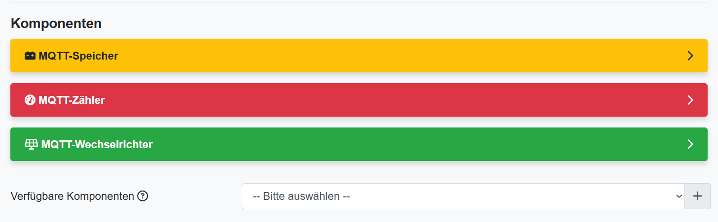

ich habe eine Wallbox Standalone Pro+ und wollte einen MQTT Zähler konfigurieren.

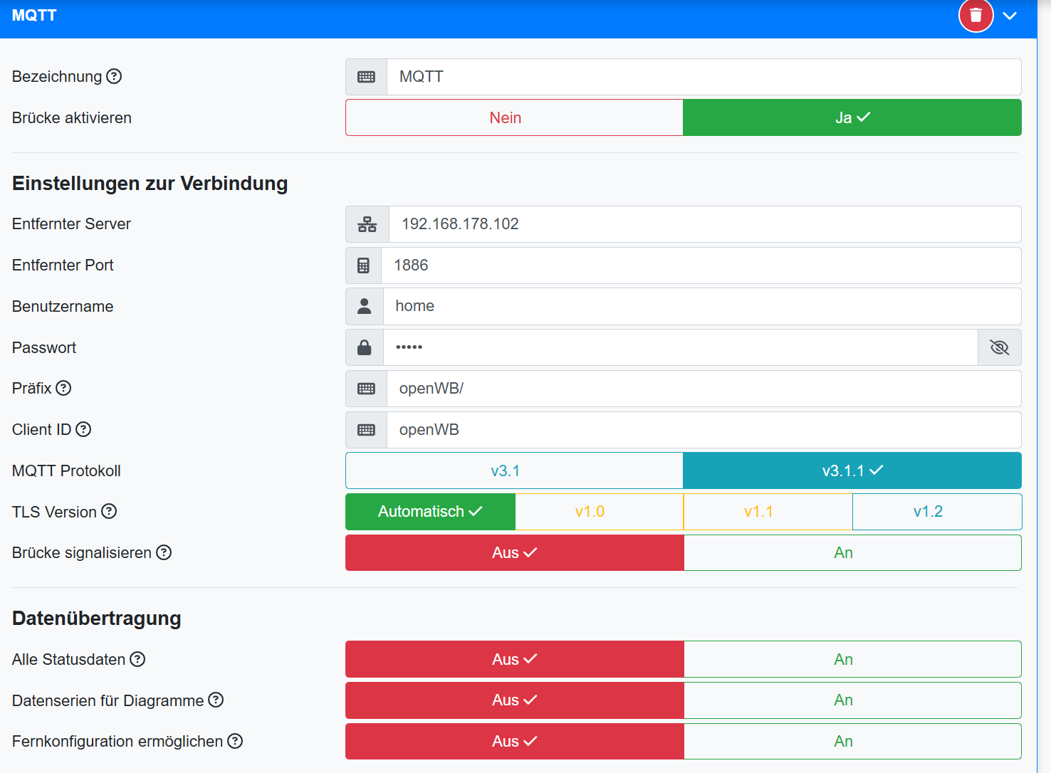

Dafür habe ich eine MQTT Brücke konfiguriert.
Danach habe ich die Komponenten konfiguriert

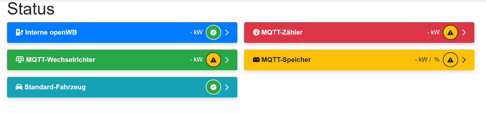

Aber unter Status kommen keine Daten an

Probiere bitte erstmal den einfachen Weg.
MQTT Zähler anlegen und per mosquitto_pub die erforderlichen Werte senden.
Eine Brücke macht hier keinen Sinn.

Danke für die Info!
Das hat auch direkt funktioniert.
