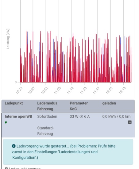

bisher hatte ich keine sonderlichen Probleme mit meienr Wallbox. Aber seit einger Zeit habe ich diese Peaks von ca 100 Watt in der Übersicht. Beim Laden sind sie dann einfach oberhalb des Ladestrom aufgesetzt. Egal ob ich lade oder nicht. Ob das Auto angeschlossen ist oder nicht - das Bild ist immer das Gleiche.
Die Wallbox hatte ich schon mal stromlos gemacht. Das Bild ist aber geblieben. Sonst habe ich noch nichts gemacht. Weiß jemand woher das kommen kann?

Der Screenshot sieht aber eher nach 2.x aus...aiole hat geschrieben: Mo Dez 08, 2025 12:19 pm Die sw 1.9.303 ist auch asbach. Überhaupt wird sw1.9.x nicht mehr aktiv supportet. Am besten "die Gelegenheit" nutzen und auf sw2 umsteigen.

Leider ist nach dem Update doch alles so geblieben wie es war. Egal ob der Ioniq am Kabel hängt oder nicht, es gibt immer diese Spitzen . Selbst wenn ich lade sind die Spitzen oben auf dem Ladediagramm zu sehen.
Laut der App sind das Ladespitzen zwischen 10 und ca 20 Watt. Den ganzen Tag und die ganze Nacht hindurch.

Ich muss mich entschuldigen, aber ich komme nicht so oft an meine Wallbox bei der dieses Problem auftaucht.
- Die Spitzen sind zwischen 10 Watt und um die 100Watt. Genau so wie die Peaks auf dem Bild zu sehen sind.
- Fehler LOG? Welches Logfile ist da Interessant? Das Main-Log?
- Status zeigt er mir auch die 20...100Watt an. Es sind auch wiklich Watt.
- Wie kann ich den Ladezähler auslesen?
