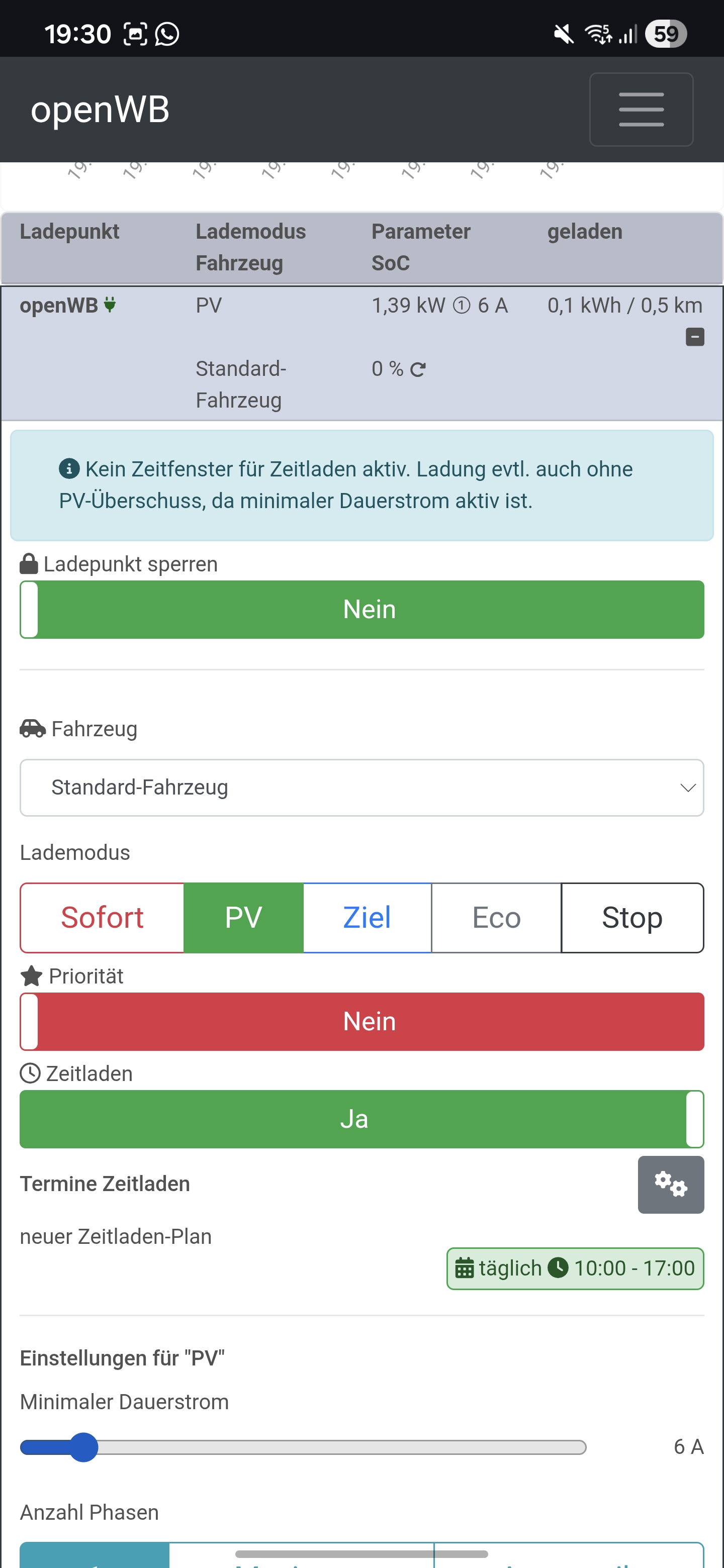

ich würde gerne zwischen 10 und 17 Uhr mit mindestens 6A PV-Modus laden, um die den gesamten PV Ertrag ins Auto zu bekommen. Im Dezember kommen Mittags nur 1-2kW vom Dach, weshalb manchmal schon kleine Verbraucher den Ladevorgang unnötig unterbrechen würden.
Ich habe einen Zeitplan aktiviert und gleichzeitig PV-Laden mit mindestens 6A eingestellt, allerdings fängt das Auto dann gleich an zu laden. Es erscheint die Meldung "Kein Zeitfenster für Zeitladen aktiv"
Mache ich etwas falsch oder ist das grundsätzlich garnicht möglich?

Zeitladen ist eine Option die sozusagen Spfortladen in den eingeatellten Zeitfenstern entspricht.
Das, was du da vorhast, nämlich von 7-17:00 PV-laden ist mit Bordmitteln nicht möglich.
Wir hatten schon mal den Vorschlag diskutiert, das PV-Laden mit Mindeststrom nur zu starten, wenn auch überschuss vorhanden istt. Das ist bislang aber noch nicht implementiert.

Gero hat geschrieben: Fr Dez 26, 2025 9:26 pm Zeitladen ist eine Option die sozusagen Spfortladen in den eingeatellten Zeitfenstern entspricht.
Alles klar, danke!
