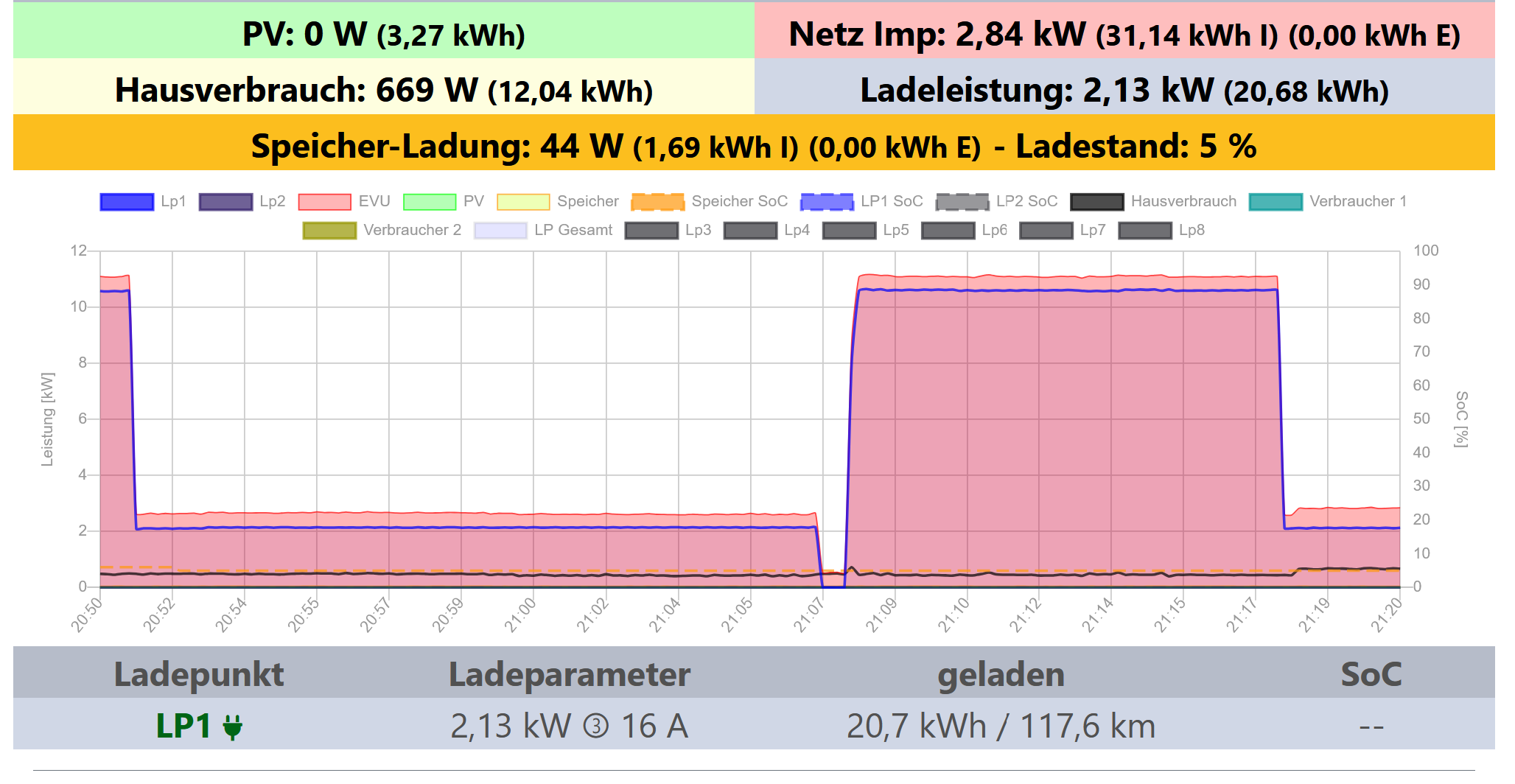

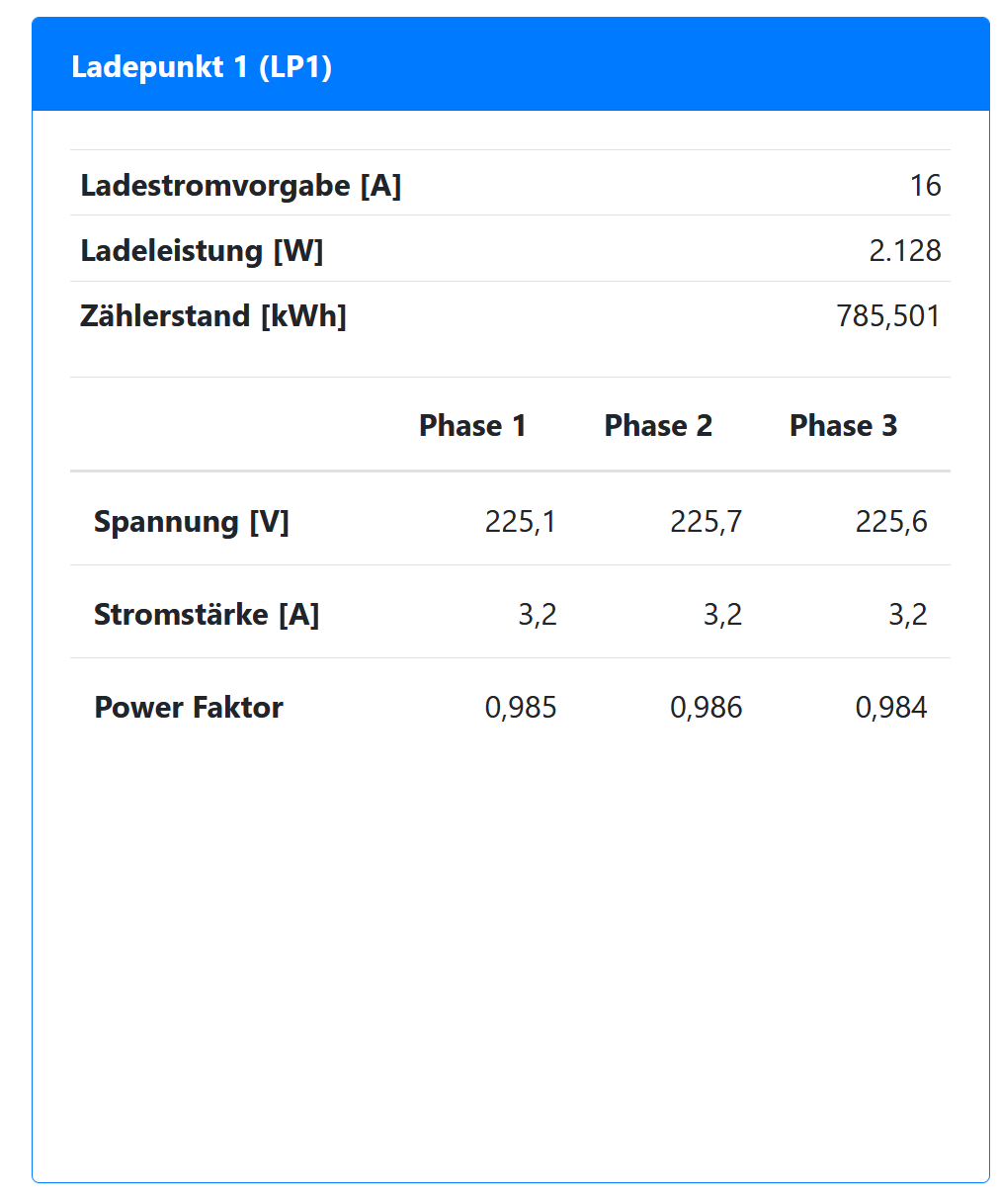

Der Ladevorgang startet wie eingestellt mit 3x 16A, fällt aber irgendwann ohne erkennbaren Grund auf 2,1 kW.
Nach Stopp des Ladevorganges über die openWB und Neustart des Ladevorganges gibt es für ~10 min wieder 10,5 kW, danach geht es wieder runter auf 2,1 kW.
Beim Beenden des Ladevorganges über das Fahrzeug und ziehen und stecken des Steckers ist das Verhalten und das Timing identisch: 10 Minuten 10,5 kW, danach runter auf 2,1 kW.
Was kann ich tun?

Die openWB gibt 16A vor, das Fahrzeug möchte diese aber nicht nutzen. Das steht dem Fahrzeug nach Norm frei.
Was sagt das Fahrzeug also?
Gibts da keine gescheiten Infos -> Werkstatt
Vorher kann man prüfen ob Stecker/Kontakte sauber und korrekt steckt. Timer / Beschränkungen / Zielladen in Fahrzeug / App, usw...
