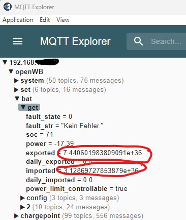

es gibt da mit dem letzten Update ein Problem bei den MQTT Topics, bzw den übermittelten Zählerständen.
Da ich einen öffentlichen Ladepunkt betreibe wäre eine Rückmeldung dringlich :-(
/bat/2/get/daily_exported
/bat/2/get/exported
/bat/get/exported
/counter/0/get/exported
/counter/0/get/imported
/chargepoint/6/set/log/time_charged": 92950.92810535431
VG Christian

ch.eick hat geschrieben: Sa Jan 24, 2026 3:32 pm Hallo zusammen,
es gibt da mit dem letzten Update ein Problem bei den Modbus Registern, bzw den übermittelten Zählerständen.
/bat/2/get/exported
/bat/get/exported
VG Christian
Du schreibst von Modbus und zeigst MQTT, irgendwas passt da nicht zusammen...
Und dann bitte viewtopic.php?t=1526 beachten, sprich ein Log sagt mehr aus als ein Screenshot. Was sagt die Statuszeite über die Zählerstände, welche Komponenten wie eingebunden?
Und ansonsten lieber simpleAPI mit HTTP nutzen, MQTT wenns sein muss: https://wiki.openwb.de/doku.php?id=open ... :simpleapi

Danke, es ist natürlich MQTT, ich habe es geändert.
Das MQTT Log ist hier https://paste.openwb.de/u7d3ofvZJA8g9pm zufinden.
An Zeile 1081 und 1082 ist dann das hier zu sehen:
2026-01-23 08:26:35,381 - Topic: openWB/counter/0/get/imported, Payload: 1.760083794461884e+36
2026-01-23 08:26:35,382 - Topic: openWB/counter/0/get/exported, Payload: 1.9476707043357183e+36
VG Christian

Re: MQTT Topics mit 2026-01-19 13:34:35 +0100 [91b8c3a05] merkwürdig
Da ist wohl was an Mist an Daten reingekommen.
Gemäß den sichtbaren Daten durch den Kostal.
Gab es Netzwerkprobleme? Fehlauslesungen?
Ansonsten mal fix ein Backup einspielen.
