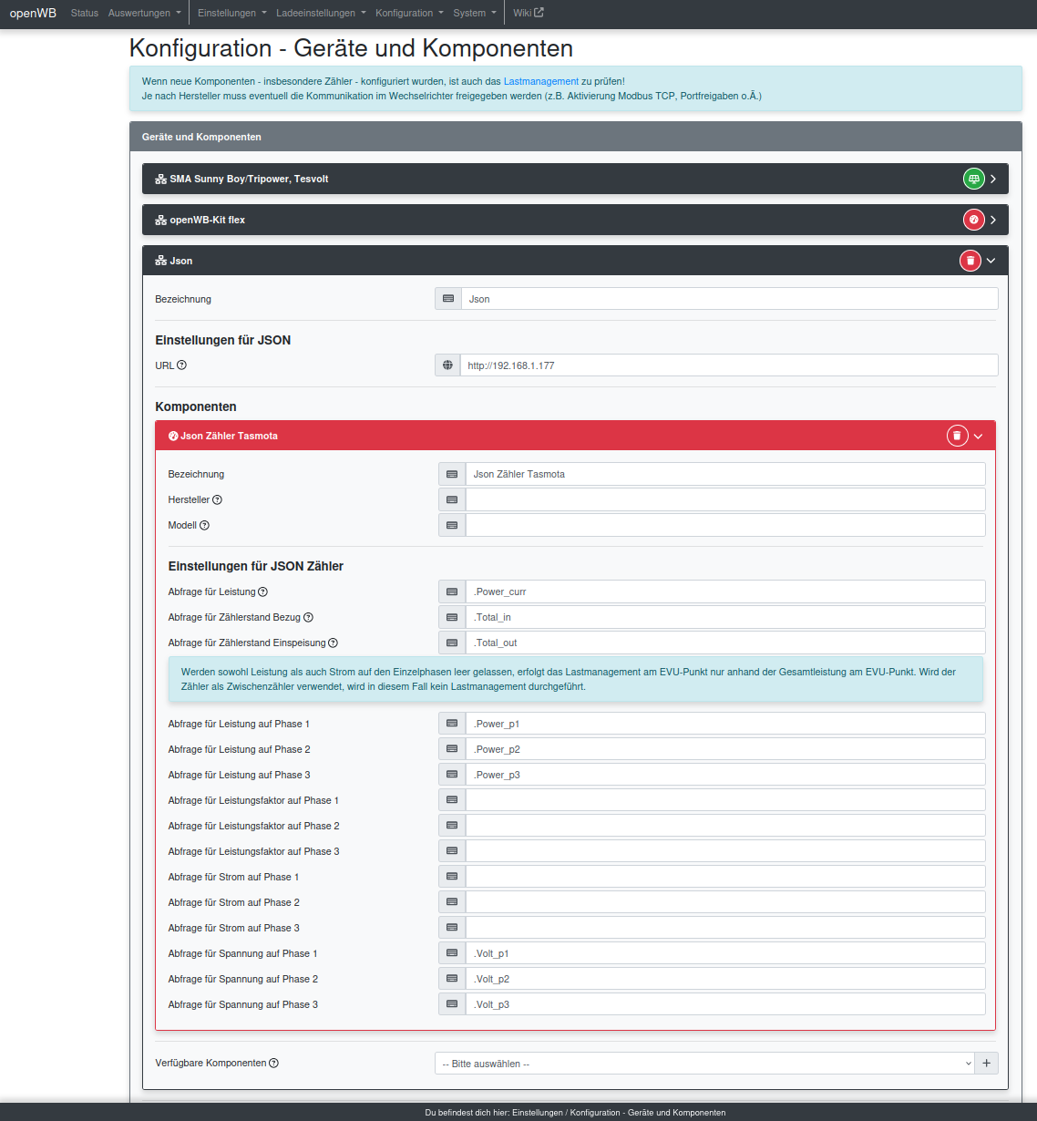

nun hab ich weiter experimentiert und den tasmota angelegt, die Abfragen eingerichtet, soweit ich es aus den Tasmota-Infos ableiten konnte,
aber Werte kommen noch nicht.
Wo ist die Stellschraube, die ich übersehe ??

Die Fehler dazu sehen folgendermaßen aus:
Wer hat das schon hinter sich und kann einen Tip geben?

if component.component_config.type == "virtual":
AttributeError: 'NoneType' object has no attribute 'component_config'
2026-02-15 15:19:00,260 - {modules.common.fault_state:45} - {ERROR:device25} - Json Zähler Tasmota: FaultState FaultStateLevel.ERROR, FaultStr <class 'json.decoder.JSONDecodeError'> ('Expecting value: line 1 column 1 (char 0)',), Traceback:
File "/var/www/html/openWB/packages/modules/common/configurable_device.py", line 48, in __call__
self.__updater(components_list)
File "/var/www/html/openWB/packages/modules/devices/generic/json/device.py", line 38, in update_components
response = req.get_http_session().get(device_config.configuration.url, timeout=5).json()
File "/usr/lib/python3/dist-packages/requests/models.py", line 900, in json
return complexjson.loads(self.text, **kwargs)
File "/usr/lib/python3.9/json/__init__.py", line 346, in loads
return _default_decoder.decode(s)
File "/usr/lib/python3.9/json/decoder.py", line 337, in decode
obj, end = self.raw_decode(s, idx=_w(s, 0).end())
File "/usr/lib/python3.9/json/decoder.py", line 355, in raw_decode
raise JSONDecodeError("Expecting value", s, err.value) from None
json.decoder.JSONDecodeError: Expecting value: line 1 column 1 (char 0)
2026-02-15 15:19:01,526 - {modules.common.utils.component_parser:43} - {ERROR:MainThread} - Fehlerstatus in Komponente Json Zähler Tasmota. Werte werden nicht aktualisiert.
2026-02-15 15:19:01,596 - {modules.common.utils.component_parser:43} - {ERROR:MainThread} - Fehlerstatus in Komponente Json Zähler Tasmota. Werte werden nicht aktualisiert.
2026-02-15 15:19:01,599 - {modules.loadvars:103} - {ERROR:MainThread} - Fehler im loadvars-Modul bei Zähler <control.counter.Counter object at 0x6ca4a8b0>
File "/var/www/html/openWB/packages/modules/loadvars.py", line 94, in _update_values_virtual_counter_uncounted_consumption
if component.component_config.type == "virtual":Grüße
Jörg
Jörg
seaspotter
- Beiträge: 788
- Has thanked: 193 times
- Been thanked: 165 times
Re: Tasmota EVU-Zähler mit owb 2.1.9 auslesen
Und warum machst du es nicht genau wie hier beschrieben? viewtopic.php?p=137669#p137669
Du hast ne ganz andere URL und Json Strings für die Topics.
