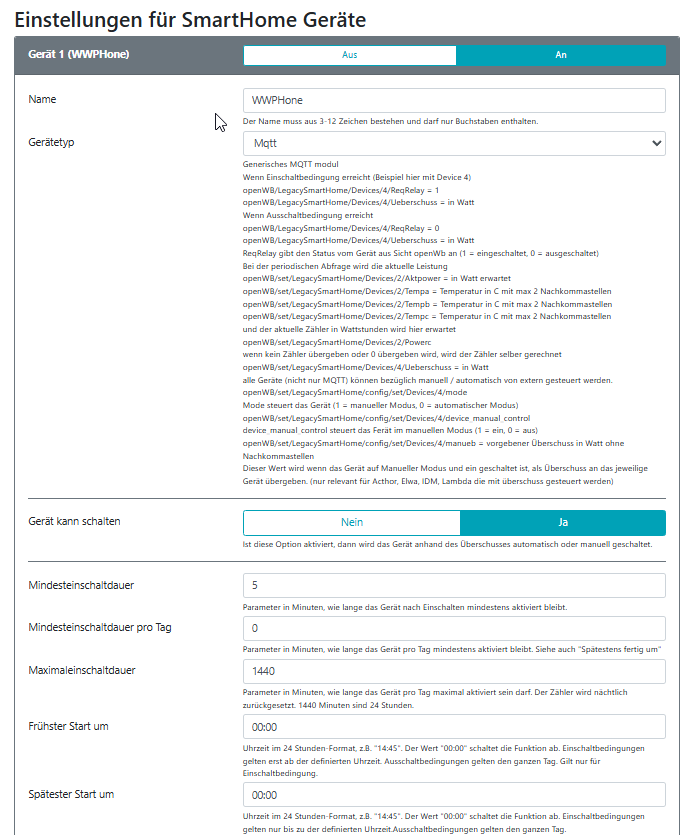

- Konfiguration eines SmartHome Geräts (mqtt) für die erste Phase meines Heizstabs (Screenshots anbei - weitere Geräte analog)

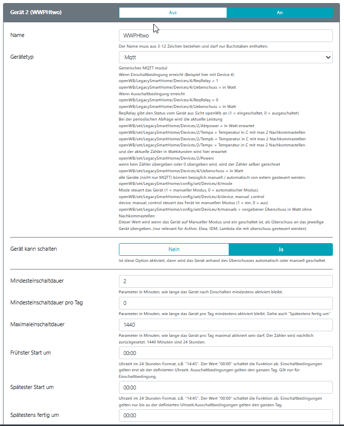

- Konfiguration zwei weitere SmartHome Geräte (mqtt) für Phase 2+ 3

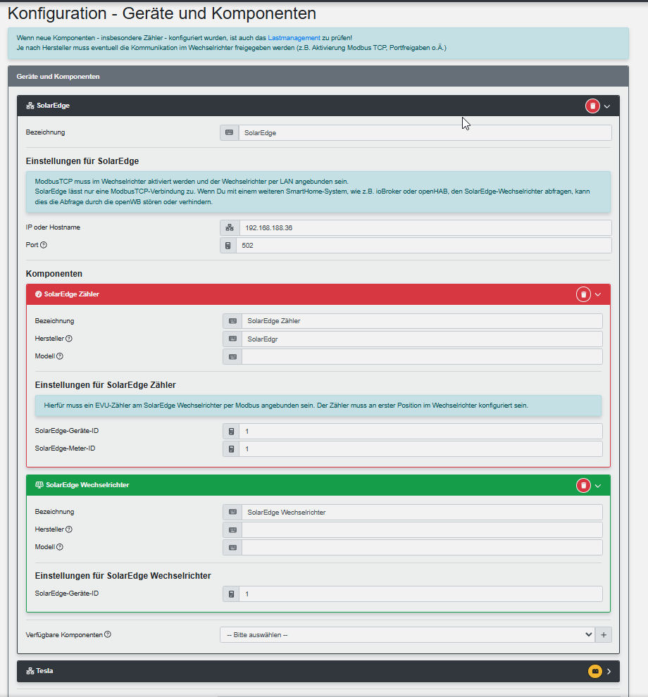

Die Konfiguration meines EVU-Zählers (SolarEdge WR) habe ich nicht angefasst. Kann ich auch nicht löschen und neu konfigurieren, da keine Eingaben im WebInterface gepeichert werden.

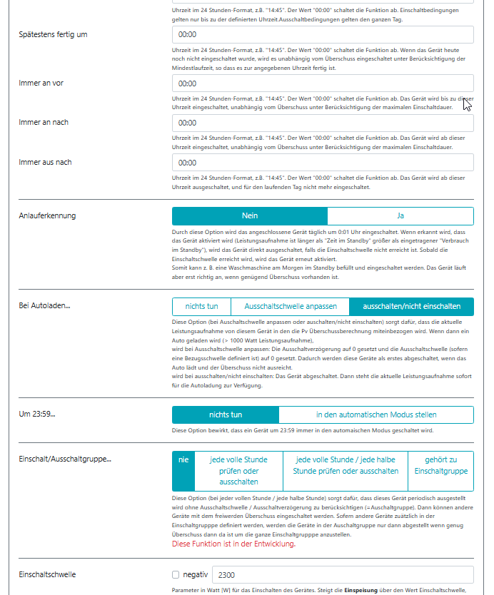

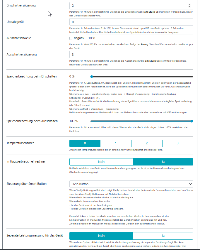

2026-03-25 07_46_13-openWB Einstellungen - SmartHome - Vivaldi.png (83.99 KiB) 1975 mal betrachtet
2026-03-25 07_46_30-openWB Einstellungen - SmartHome - Vivaldi.png (88.21 KiB) 1975 mal betrachtet
2026-03-25 07_46_41-openWB Einstellungen - SmartHome - Vivaldi.png (72.27 KiB) 1975 mal betrachtet
2026-03-25 07_46_50-openWB Einstellungen - SmartHome - Vivaldi.png (79.32 KiB) 1975 mal betrachtet

2026-03-25 08_07_23-openWB _ Konfiguration - Geräte und Komponenten - Vivaldi.png
2026-03-25 08_07_23-openWB _ Konfiguration - Geräte und Komponenten - Vivaldi.png (53.35 KiB) 1972 mal betrachtet

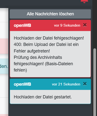

Hochladen der Datei fehlgeschlagen!
400: Beim Upload der Datei ist ein Fehler aufgetreten!
Prüfung des Archivinhalts fehlgeschlagen! (Basis-Dateien fehlen) https://paste.openwb.de/jj54CUUOruR4GWg
So ein Mist!
Habt ihr noch Ideen?
