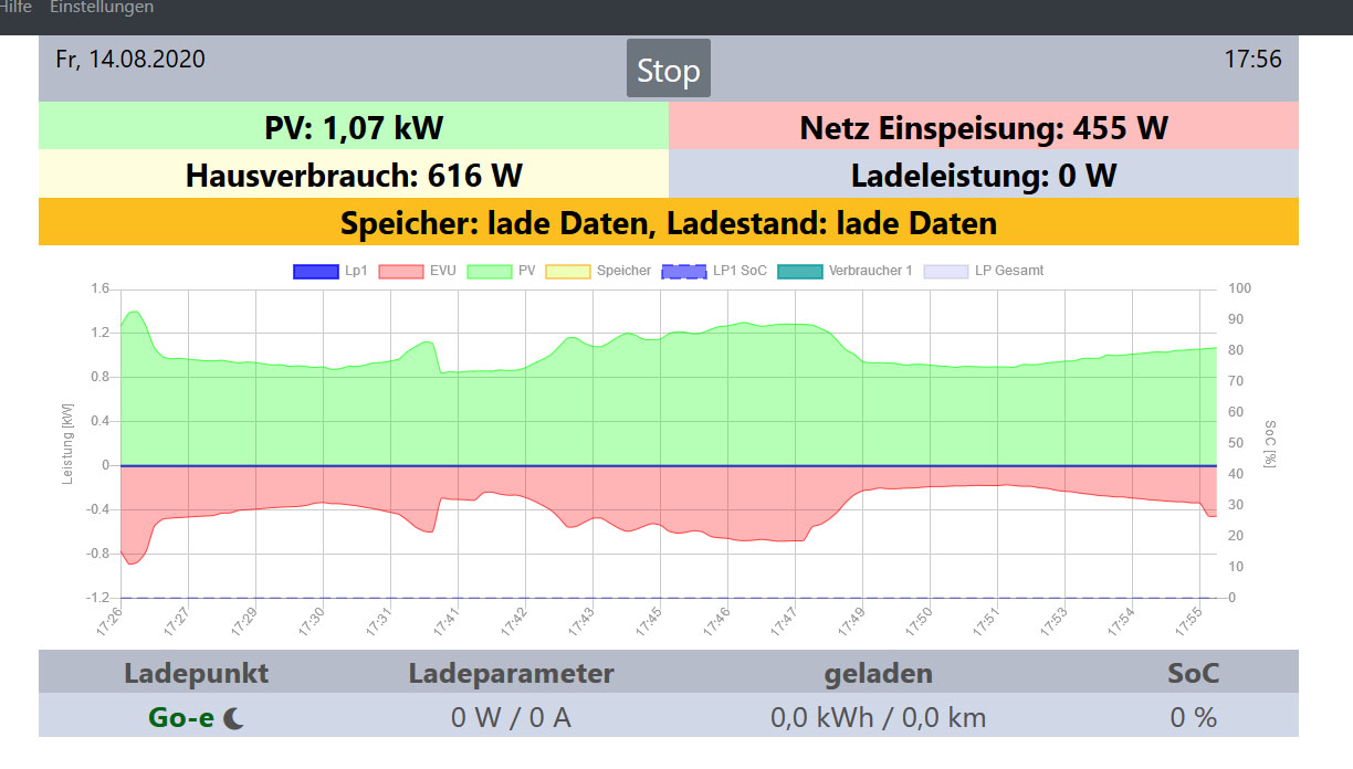

-PV, Hausverbrauch, Netzeinspeisung, Ladeleistung (ladevorgang zur Zeit nur am Go echarger einschaltbar) werden angezeigt
-Speicher- und Ladestand werden angezeigt, aber mit Hinweis --> "lade Daten", und das bereits seit gestern nachmittag

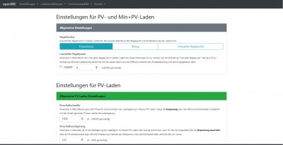

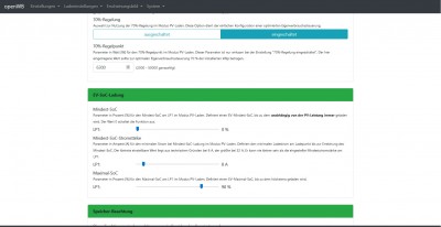

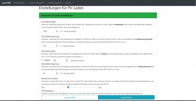

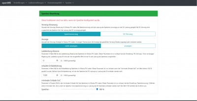

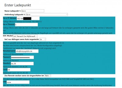

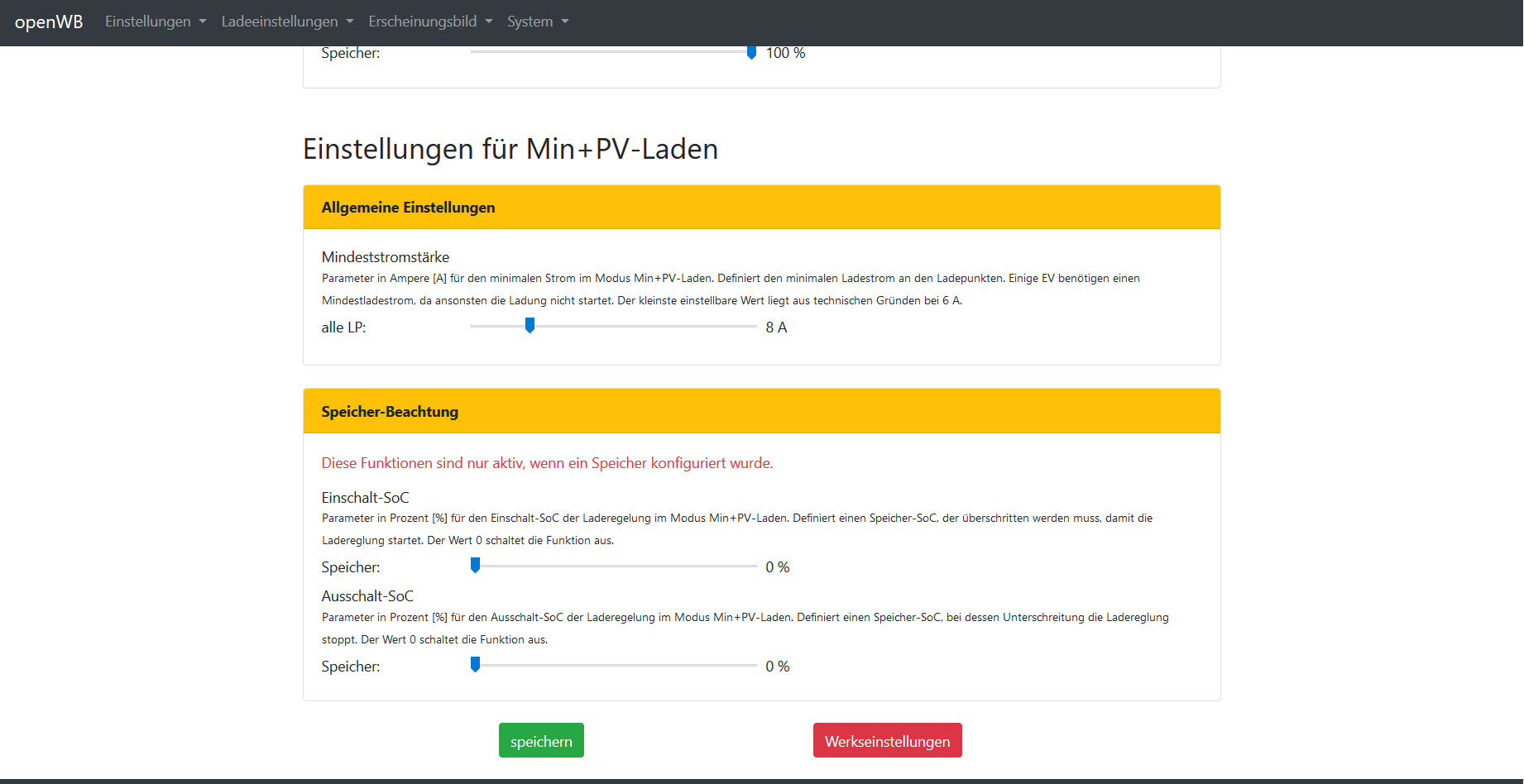

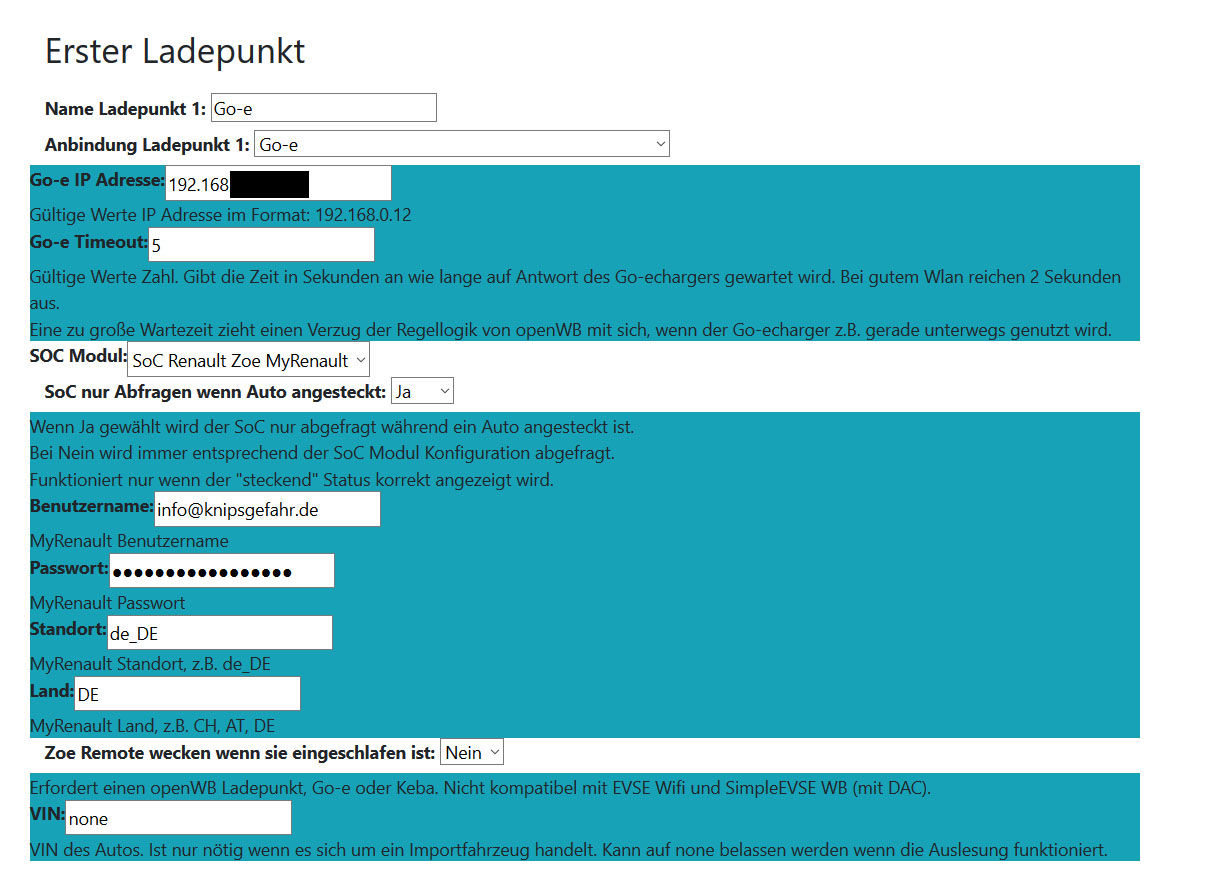

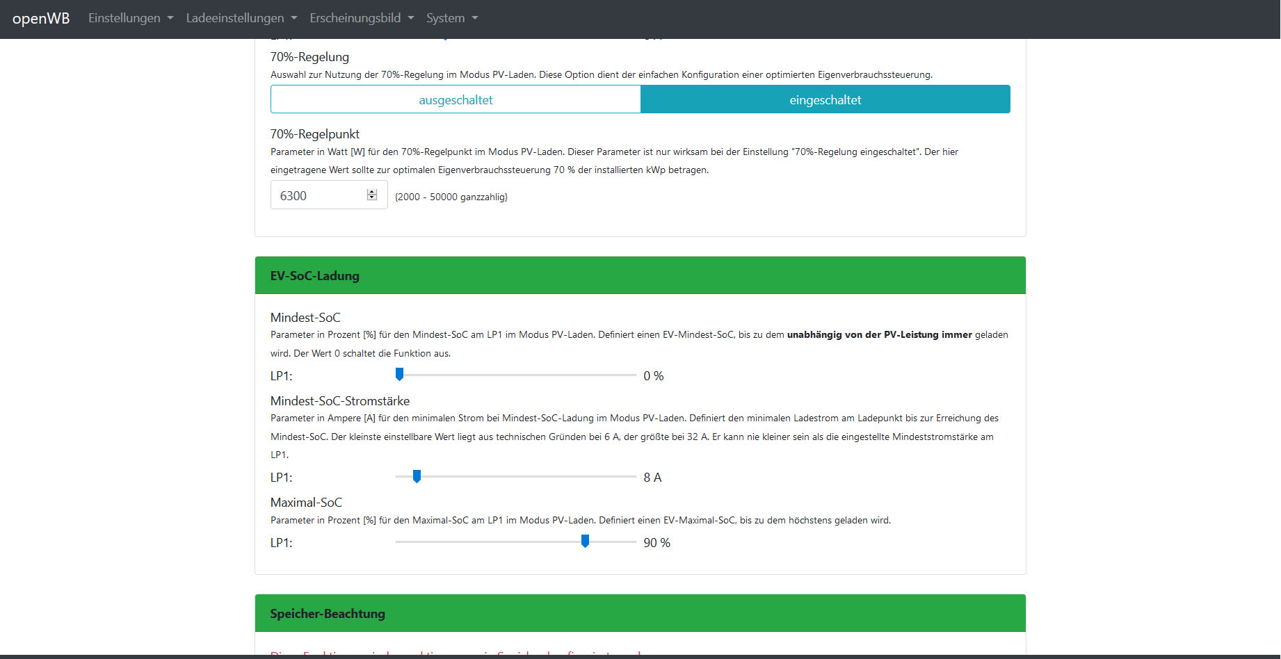

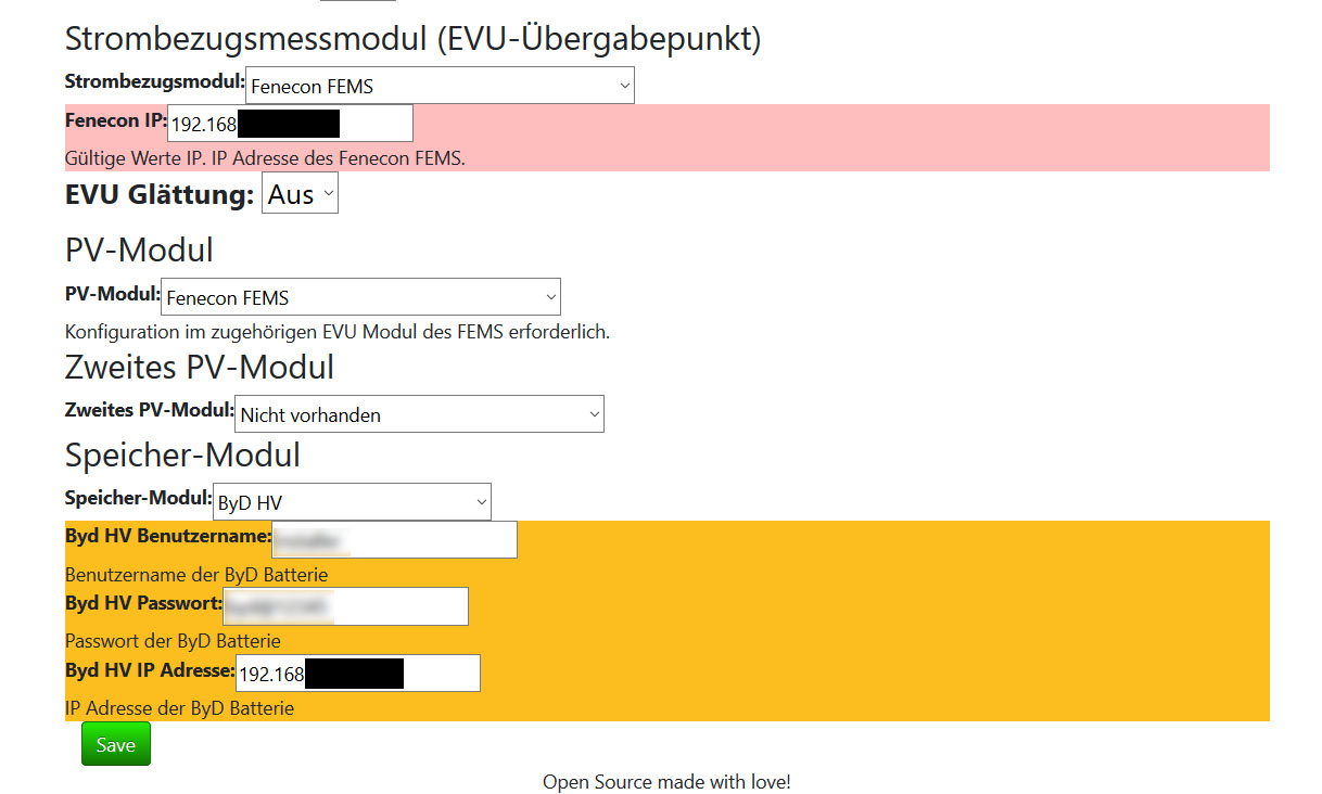

Anbei Screenshots von den Einstellungen des Speicherzugriffs, des Ladepunktes und die Gesamtübersicht.

Von Kaco die Rest api des hycontrol aktivieren lassen und das zugehörige Modul nutzen.

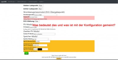

Und noch ein weiteres Foto mit einer Frage darin.
vielen Dank.
vielen Dank.

Re: Probleme bei Anzeige der Speicherkapazität und der Ladeleistung
Als Speichermodul auch fems wählen und dort die IP eintragen - sollten dann Daten kommen.
Ohne Daten ist keine Regelung möglich.

Den Akku bekomme ich inzwischen angezeigt. Jetzt würde ich gern natürlich noch das Auto anzeigen lassen, das funktioniert noch nicht.
