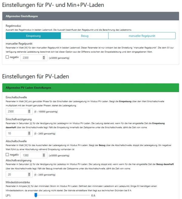

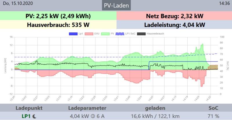

Hallo, ich habe selbes Problem: BMW i3, nur PV-laden und er lädt konstant mit 4kW:
Einstellungen:
Irgendwie verstehe ich es nicht?
