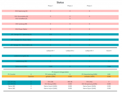

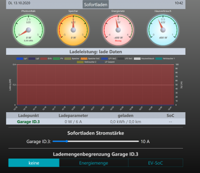

Ich bekomme openwb 1.8.000StableRC einfach nicht mit meiner Wallbox go-echarger (Firmware 033) nicht zum laufen.
Standalone funktioniert der go-echarger mit der App sowohl lokal als auch über die Cloud. Ich habe mehrfach openwb auf einem
Raspberry Pi 3 installiert (nach Anleitung). Ich habe aktuell nur den go-charger in der Einstellung aktiviert (kein SOC Modul, keine PV Anlage)
Die IP Adresse ist auf jeden Fall korrekt, da ich sowohl einen "ping" vom raspberry pi zum go-echarger auslösen kann, als auch über den Webbrowser
Informationen vom go-charger bekomme (192.168.1.xxx/status) [JSON].
Ich habe auf dem PC auch schon mit wireshark auf dem Netzwerk "gelauscht". Es findet einfach keine Kommunikation zwischen openwb und go-echarger statt.
Im Anhang ein Screenshot der openwb Oberfläche, wärend unser VW ID.3 an der go-charger Wallbox 1-phasig mit 6A lädt.
Was mache ich falsch ? Wie kann ich die Kommunikation zwischen openwb und dem go-echarger prüfen ?
Jede Hilfe ist willkommen. Vielen Dank im voraus

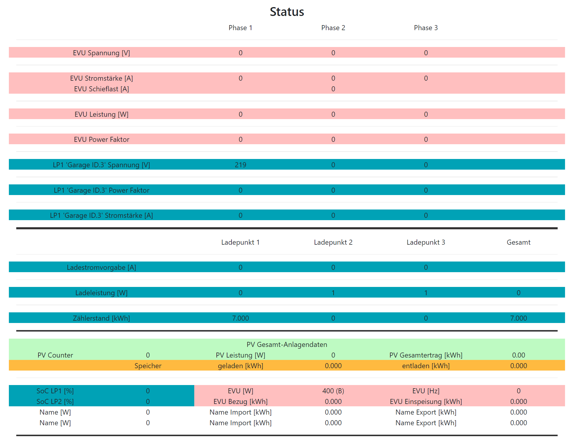

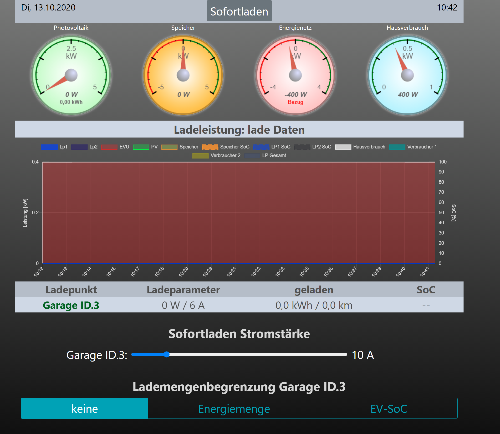

Update auf Nightly brachte keine Verbesserung.
Jedoch wird im Status jetzt eine Spannung von 220V angezeigt und ein Zählerstand von 7kWh.
Auf der Hauptseite ist aber weiter nichts zu sehen. WEB API in der go-echarger AP ist aktiv.
