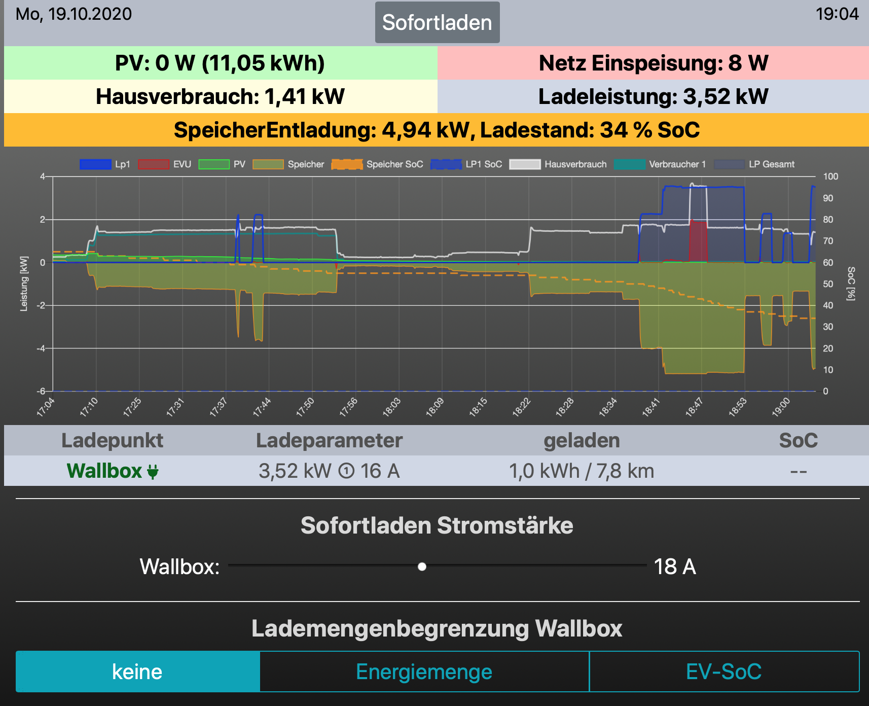

Beim Sofortladen geht das 3 Phasen Laden nicht mehr ( Ging jedoch bis vor ein paar Tagen )
Folgenden Workaround schon probiert:
° Wallbox neu gestartet
° geprüft, ob am Eingang der Wallbox alle 3 Phasen anliegen ( tuen sie )
° Schütz 1 schaltet durch ( eben die eine Phase ) Schütz 2 bekommt am Eingang die 2. und 3. Phase, macht aber eben nicht auf
° Ladeeinstellungen auf Werkseinstellungen zurück gestellt.
° Im BWW I3 kontrolliert, ob die Ladeeinstellungen noch auf Max stehen ( tuen sie )
Mir gehen langsam die Möglichkeiten aus, hat jemand hier eine Idee dazu?

Ok deine Software sagt das sie einphasig laden will, dann würde ich eine Meldung an den Support machen.

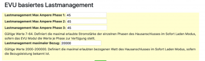

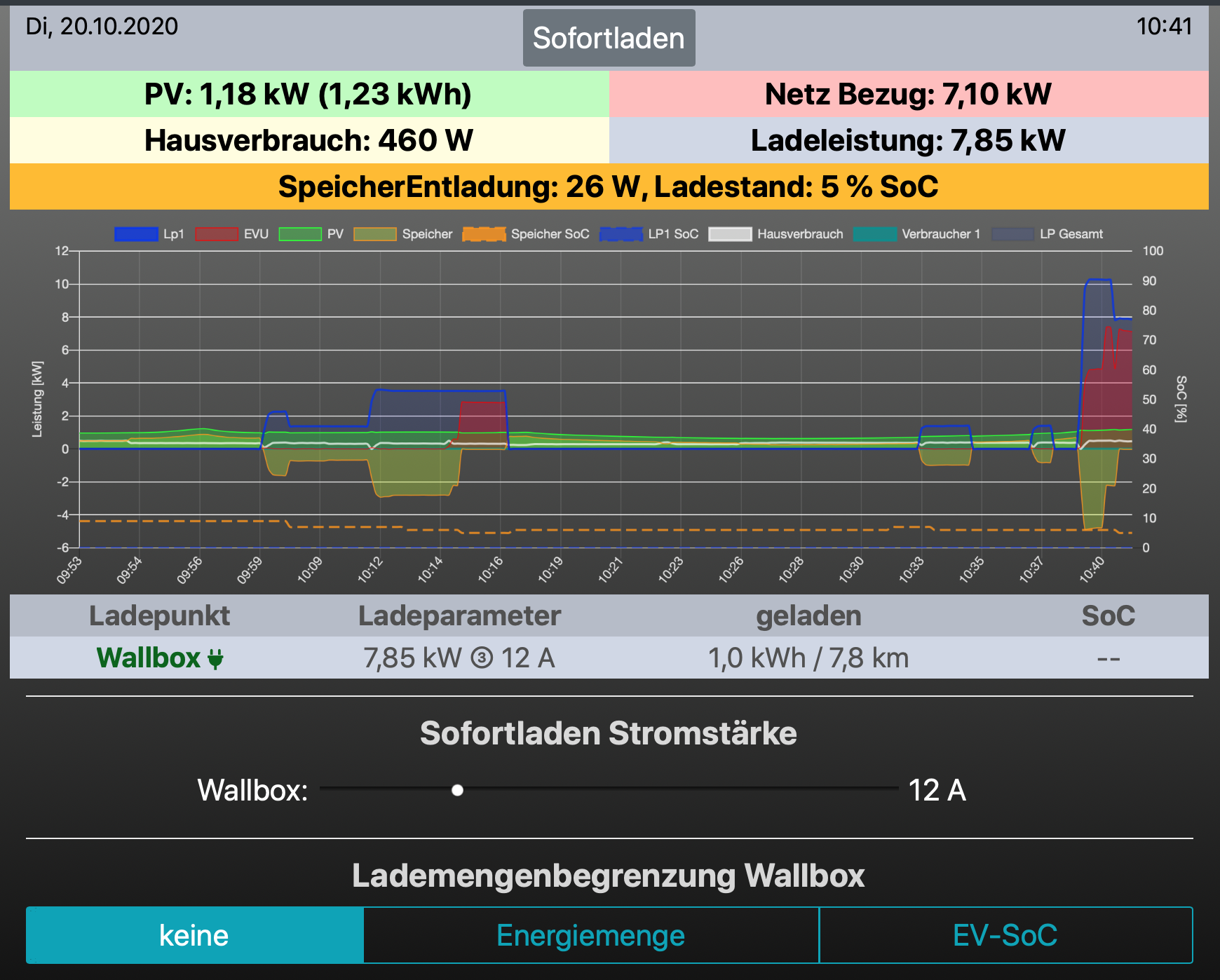

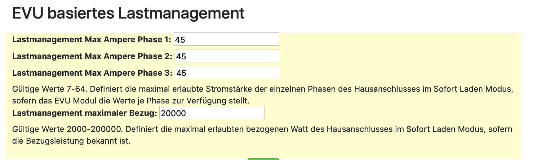

Komisch, Problem gelöst:
Habe das Lastmangment von 50Amp je Phase auf 45 runter gesetzt und die max Leistung von 30.ooo auf 20.000.
zusätzlich dein Reiter Sofort-Laden von 3-Phasen auf 1-Phasen zurück und wieder hoch.
Jetzt geht es.

Scheint ja wieder zu gehen, wenn das Lastenmanagement greift, kommt eine Meldung, meine rot blinkend war sie, hattest du nicht, oder?
