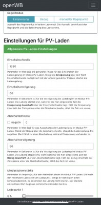

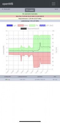

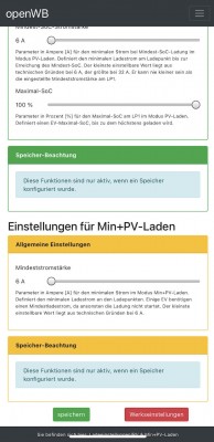

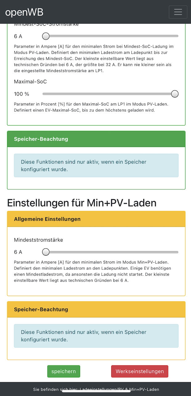

Laribum hat geschrieben: Fr Mär 19, 2021 1:36 pm Habe das Problem, dass er nur manchmal bei PV Ladung startet, dann aber wieder abbricht, was bei Wolken und der aktuellen Wetterlage ja ok ist. Nach ein paar mal ist dann zappe. Das Model 3 "will dann gefühlt nicht mehr". Ich kann dann auch manuell nicht auf sofortladen stellen, da macht er einfach nichts.
SOC ist eingerichtet und funktioniert. Selbst wenn ich den Tesla manuell aufwecke und sogar noch in der App auf "Ladevorgang starten" gehe, geht nix los (Wohlgemerkt auch bei der Sofortlade Einstellung).
Kabel abstecken und wieder reinstecken hilft.
Genau das Problem habe ich mit meinem Model 3 aus 2020 auch. Lade ich Sofort oder Min+PV ist alles supi. Nutze ich PV Laden, macht er das Spielchen paar Mal mit danach lädt er nicht mehr. Kabel ist angesteckt, die Tesla App sagt Laden gestoppt, ich kann auch auf Starten drücken, es startet aber nicht. Helfen tut nur Stecker einmal raus und neu rein.....
Kann ich das irgendwo durch eine Einstellung anpassen?
Danke.
