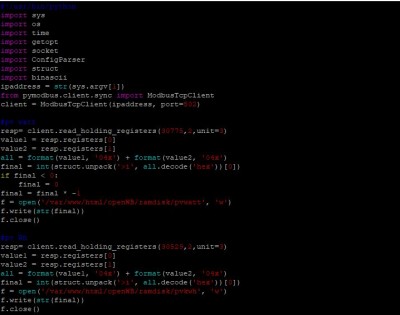

ich habe das Problem dass die OpenWB die PV Leistung über Modbus nicht auslesen kann.
WR: SMA Sunny Tripower STP 15000 TL-30
OpenWB: 1.9.003

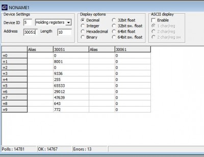

Modbus am WR ist aktiviert (ID=5). Mit Radzio kann ich es auch auslesen aber openWb zeigt nichts an.
Im OpenWB log sehe ich aber diese Fehlermeldung
AttributeError: 'ExceptionResponse' object has no attribute 'registers'
value1 = resp.registers[0]
File "/var/www/html/openWB/modules/wr_tripower9000/tri9000.py", line 16, in
Jemand eine Idee?
Für mich sieht es so aus also wäre das Script defekt oder geht nicht für den STP 15000 TL-30

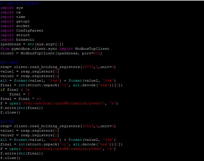

Stell mal auf ID 3 am Wechselrichter.

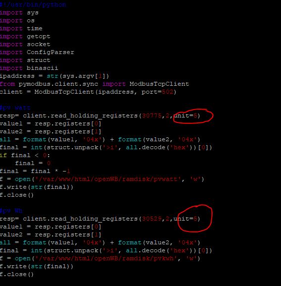

Kann ich auch im Script auf 5 stellen?

Hab es einfach mal probiert und hat geklappt :)
Wer also das gleiche Problem hat einfach mal die ID ändern auf die, die im WR angegeben ist

Das wird aber mit jedem Update überschrieben. Also besser einen PullRequest stellen, der die ID konfigurierbar macht mit Standard = 3.
