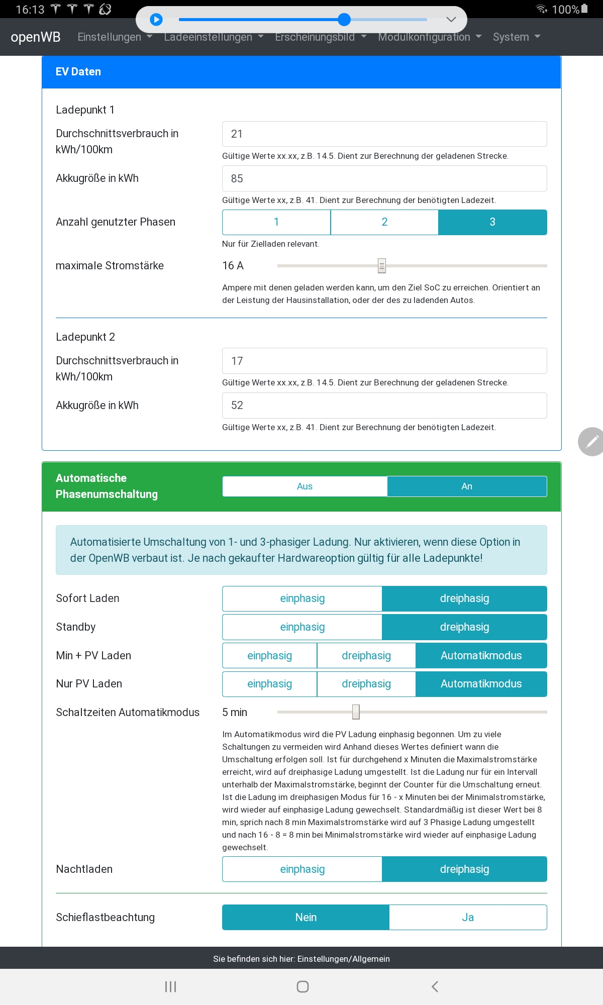

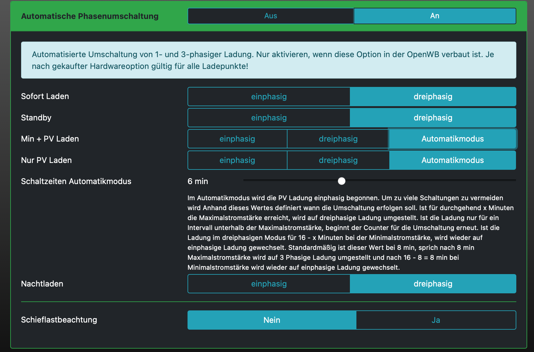

Re: Standard + in Kombi mit Tesla und E3DC lädt nicht mit drei Phasen
Die Option "automatische Phasenschaltung" steht auf "An" und der automatikmodus für PV ist aktiviert?

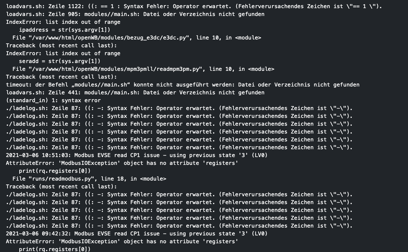

Was mich auch etwas irritiert, im DebugLog erscheinen Fehler über Fehler.
Hier ein kleiner Ausschnitt:
15,6 kwp PV, E3DC Speicher mit 18kw, Tavascan VZ und eine openWB Pro+
- Beiträge: 10233
- Has thanked: 167 times
- Been thanked: 392 times
Ist alles Stochern im dunkeln.
Einstellungen -> System -> Support
Fehlerbericht erstellen.
