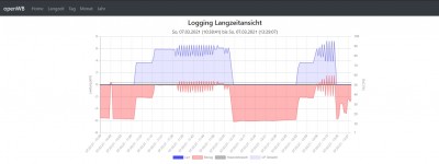

So lange er nur auf einer Phase lädt ist die Ladekurve wie gemalt wenn er dann die zweite Phase zuschaltet regelt er hoch bis über 7 kw obwohl nur 5,5 kw PV Leistung zur Verfügung stehen das möchte ich begrenzen doch egal was ich mache es passiert nix bzw macht das in der Regelung nichts aus.

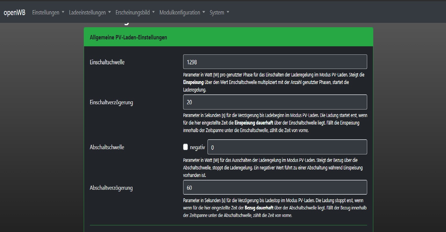

Habe die Standartwerte für PV Laden beibehalten bis auf die Einschaltschwelle diese habe ich auf 1298 gesetzt.
Automatische Phasenumschaltung ist an und bei PV und PV+Min auf Automatisch.

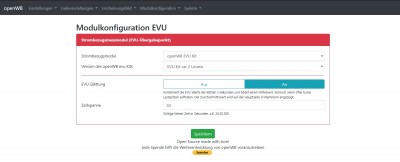

Hi Lutz,
es kommt ein EVU kit zum Einsatz habe die Zeitspanne auf 30 eingestellt vorher waren 50 drin.

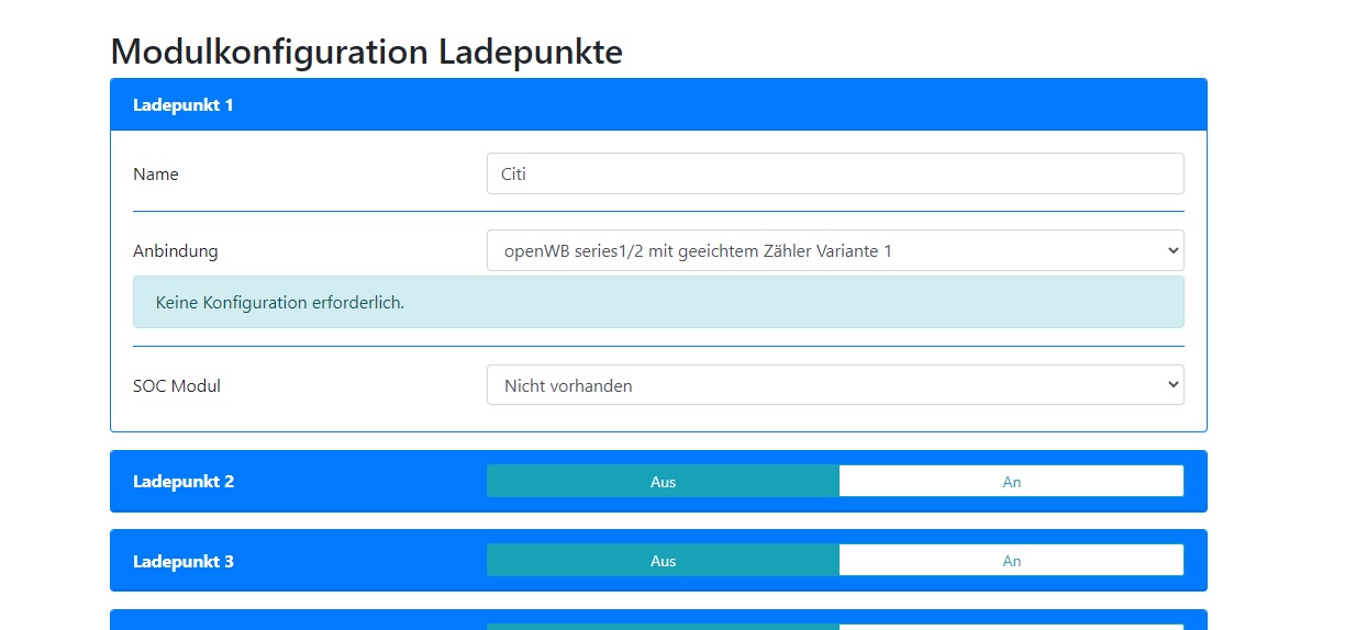

Bei der Modulkonfiguration steht das drin habe aber auch schon auf Version 2 umgestellt da ich davon ausgehe eine Verison 2 zu haben aber das macht keinen Unterschied.

Beiträge: 4148
Has thanked: 14 times
Been thanked: 123 times
Re: Nur PV Ladung mit zu viel Bezug
In der Kombination kannst Du die Glättung getrost anschalten.

ok was hat das dann zur Folge ?
Beiträge: 4148
Dann hat openWB die Leistungen an EVU und LP fast zeitgleich und es kann besser geregelt werden.

Gut würde das an meinen Problem auch was ändern ?
Beiträge: 4148
In den Diagrammen sehe ich keinen zu hohen Bezug, sondern nur ein Aufschwingen der Regelung. Das kann dadurch besser werden.
