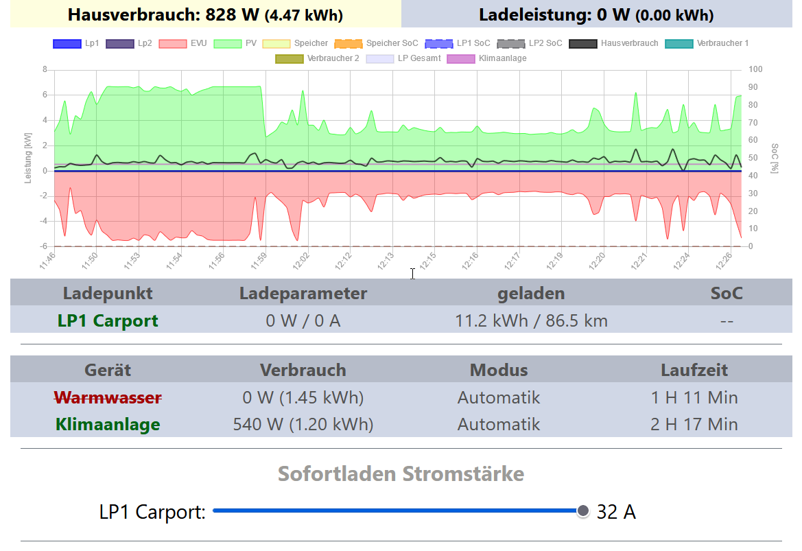

wenn ich unter Einstellungen Sofartladen den Ladestrom auf die benötigten 16A stelle und speichere so ist dieser nach einem Neustart wieder bei den 10A der Standarteinstellung.

Wie verhält es sich, wenn Du beim Sofortladen den Schieberegler unten veränderst? Merkt sich die Box das denn?

Wenn ich den Schieberegler verändere, verändert sich natürlich alles wie es soll. Sie merkt es sich, bis zum Neustart.
Es geht aber darum, das die WB mit 16A nach einem Neustart laden soll und nicht mit 10A.
