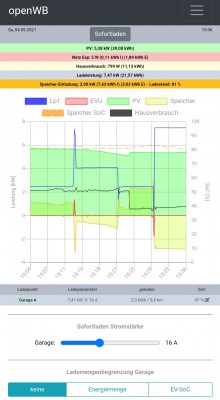

Die waagerechte Linie mit ca. 2,5 kW war nur PV- Laden oder SoC- basiert mit wieviel A?nabnak hat geschrieben: ↑Fr Sep 03, 2021 8:21 pmIch nutze eine 11 kW WB und vor dem Sofortladen war nur PV Laden aktivHSC hat geschrieben: ↑Fr Sep 03, 2021 7:54 pm @Philipp,

Wenn Du 32 A Ladestrom- Vorgabe hast, was liefert der Status vom LP zurück? Kannst Du bitte mal den Screen aus Status während Ladung einstellen?
Re: Automatischer Mindestladestand (SOC) und anschließend nur PV Überschuss
Ich glaub ich fang nochmal von vorne an
Hab jetzt alle Einstellungen auf 6A bzw. 16A gesetzt, wie von HSC vorgeschlagen.
Mein Problem ist, dass ich im Sofortlademodus keine 11 kW Ladeleistung bekomme, sondern nur die 7.4 kW.
Eigentlich sollte die WB Standard + mit 11 kW laden (sie ist auf 11 kW konfiguriert).
An der öffentlichen Ladesäule lädt der E Tron mit 11 kW, zu Hause eben nicht.
Keine Ahnung, was ich falsch mache...
Hab hier mal von nur PV Laden auf Sofortladen gewechselt.

Bitte mal einen screen vom Status des LP während SofortLaden.
