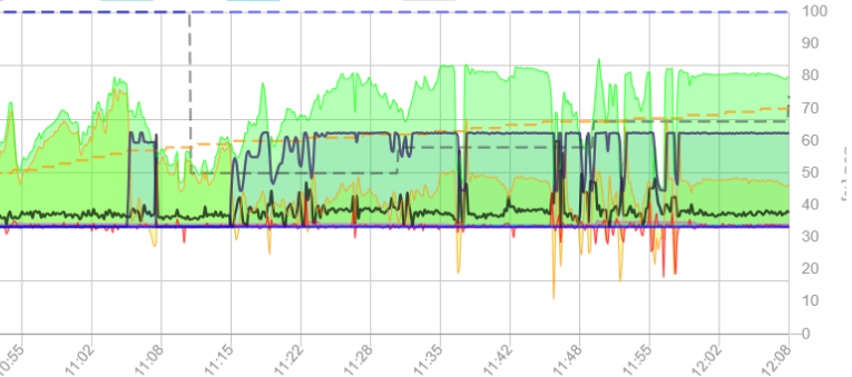

...mal unabhängig vom go-e, habe mir den Graphen angeschaut und staune!
Wie schaffst Du eine Ladung ohne PV- oder Netzbezug (weisser Bereich unter Ladekurve)? Ich möchte auch gern mein Auto so laden!🤭
Oder passt da was an der Konfig. nicht zusammen?

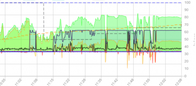

Ich sehe da rechts in der Kurve oben öfter (roten) Bezug und wenn mal Sonne powert auch Spitzen nach unten für kurzen Export. Alles ganz normal.
Bei der smartWB + oWB sieht es ähnlich aus.

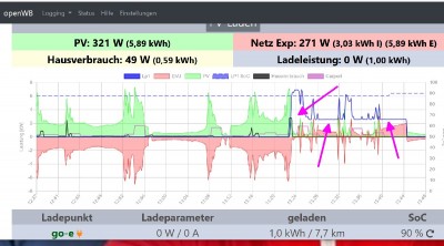

Fakt ist: verwendete Ladeleistung = PV-Ertrag + Bezug (+ ggf. Speicher- hier nicht vorhanden) --> Hausverbrauch nicht eingerechnet!
Das sehe ich an keiner Stelle während der Ladung!
Deshalb mein Hinweis, dass an der Konfig. etwas nicht passen kann.
Und weiter beim "Carport", welcher mit knapp 2 kW verbraucht, aber die Einspeisung sich nicht um diesen Wert reduziert.
Schau Dir mal den Graphen auf S. 3 genauer an....
Beiträge: 8719
Has thanked: 176 times
Been thanked: 204 times
Re: API Go-e
Ah - jetzt verstehe ich. Ich habe "unter Ladekurve" mit "unter Nullinie" verwechselt. Sry.
Du meinst die mit Pfeilen markierten Bereiche. In der Tat - dort fehlen PV- oder Bezugsleistung, die die Ladeleistung sicherstellen.

Die Bereiche, wo die "Ladekurve" eine Gerade ist, dort laufen die von mir eingestellten 240 Sekunden, wo die Ladeleistung auf minimallast läuft weil der Bezug die maximal erlaubten 800Watt erreicht hat. Nach 240 ununterbrochenen Sekunden mit Bezug größer 800Watt wird die Ladung unterbrochen Ansonsten bin ich der Ansicht, dass sich in der Darstellung Einspeisung und Bezug graphisch aufheben? Werden 5 kw durch PV erzeugt, und 5kw verbraucht, dann steht bei PV "0" . Hausverbrauch und Netzexport verringern sich um Ladeleistung. Hausverbrauch ist null....
Das Carport könnt ihr aus der BErechnung heraus lassen, das wird nur graphisch dargestellt, aber nicht im Verbrauch berücksichtigt. Das kann man ja neuerdings einstellen.
