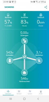

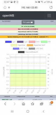

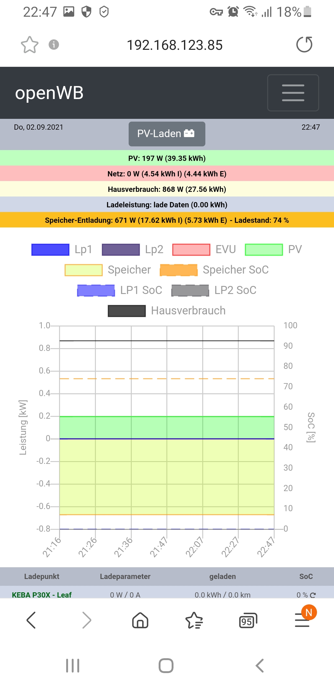

Problem: Draußen ist es Dunkel und seit dem späten Abend zeigt openWB mir durchgängig 194 W Erzeugung, einen Batteriespeicher SOC von durchgängig 74% sowie durchgehend einen exakt gleichen Hausverbrauch und Entladeleistung an. Die openWB Daten stimmen nicht mit den tatsächlichen Gegebenheiten überein, siehe Bilder im Anhang von openWB und Junelight. Heute Nachmittag stimmten noch alle Daten zwischen Junelight und openWB überein.
Wo liegt das Problem? Reboot habe ich noch nicht gemacht, damit nicht ggf. Logdaten verschwinden. Mir scheint es so, als wenn die Kommunikation zwischen der Junelight und der openWB gestört ist. Die Junelight App zeigt aber korrekte Daten, nur openWB nicht.

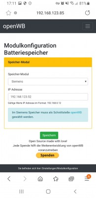

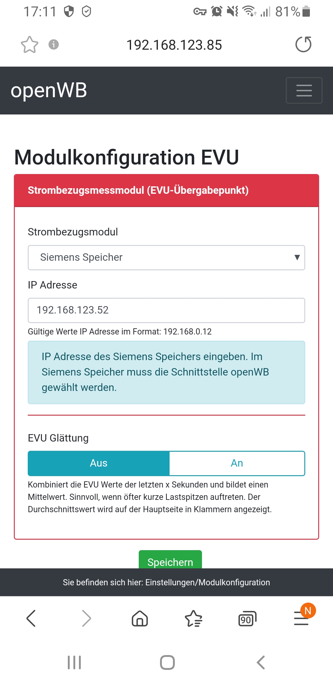

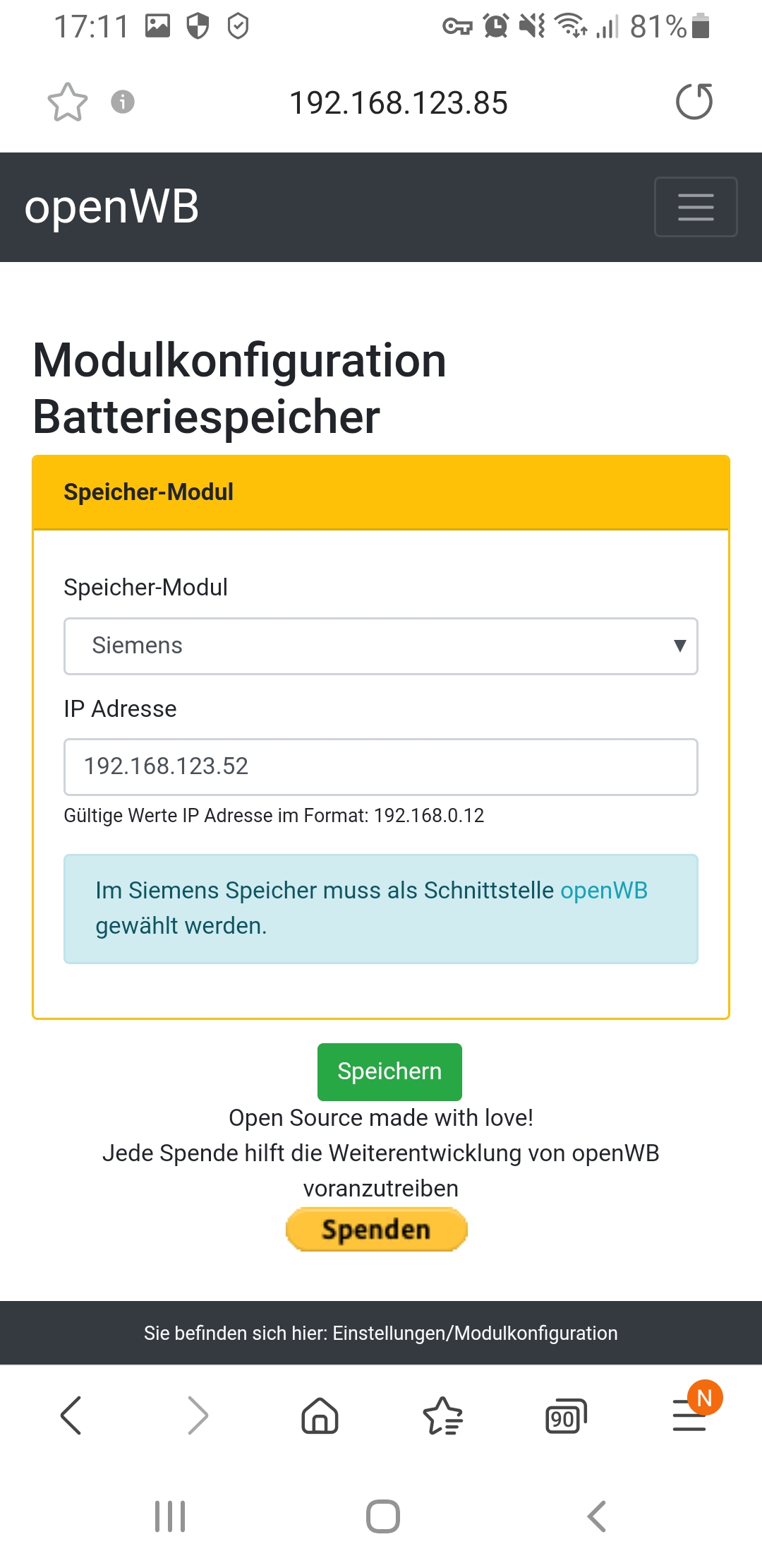

Zeig mal deine Konfigurationen für Speicher und EVU. Was ist auf der IP Adresse 192.168.123.52?
Aber das was da im Debug log steht bedeutet, dass die Verbindung per Modbus zur IP 192.168.123.52 nicht funktioniert.

Da steht die IP des Junelight Batteriespeichers drin.
In der Junelight ist auch schon openWB eingetragen, sonst hätte ich vorher auch überhaupt keine Daten geliefert bekommen.

Entweder hast du was an deinem Netz verändert, oder der Speicher mag dich nicht mehr. Sicher, dass die IP noch stimmt?
Portscan auf Port 502 des Speichers.
Speicher rebooten.

Der Speicher hat (warum auch immer und trotz im Router fest vergebener IP) offenbar eine neue IP bekommen. Nachdem ich die neue IP in den drei Modulen in der openWB eingetragen habe, wurden sofort wieder Daten angezeigt :-)
