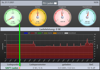

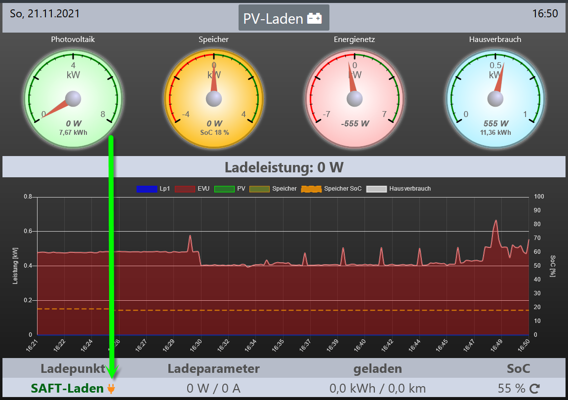

Bist du ganz sicher auch wenn NULL Erzeugung ist daß am Auto gelockt werden sollte?
Ich hab´s soeben mit meiner Mennekes Box getestet und da lockt der Wagen ebenfalls nicht.
Sollte es doch locken müssen weis ich nicht warum es das nicht tut aber ich war vor ner Woche beim Service mit dem i3 :?
In der Anzeige mit dem orangen Schloss passt soweit alles - siehe Bild im Anhang.
