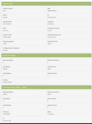

Was mich da wundert ist dass der Protoss bei Serial Port State "Received Bytes 0" hat.
Das war auch der Grund dass ich die IP geändert habe um leichter sehen zu können ob sich der Wert ändert. Ich hatte aber auch im Werkszustand keinerlei Werte in der openWB empfangen.

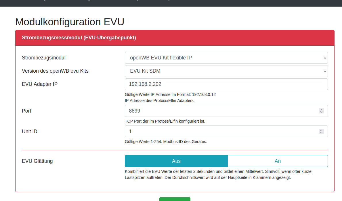

Also wenn du an dem SDM nichts geändert hast und es als EVU Kit bestellt wurde, dann musst du beim Flex EVU die Modbus ID 115 (Unit ID) wählen.
Re: openWB empfängt weder Daten von PV noch EVU Kit
Trag mal bei EVU die ID: 115 ein. Kommt dann was?

Leute ihr seit Spitze :D
Das war tatsächlich die Lösung, die openWB empfängt nun Daten vom EVU Kit. Klasse.

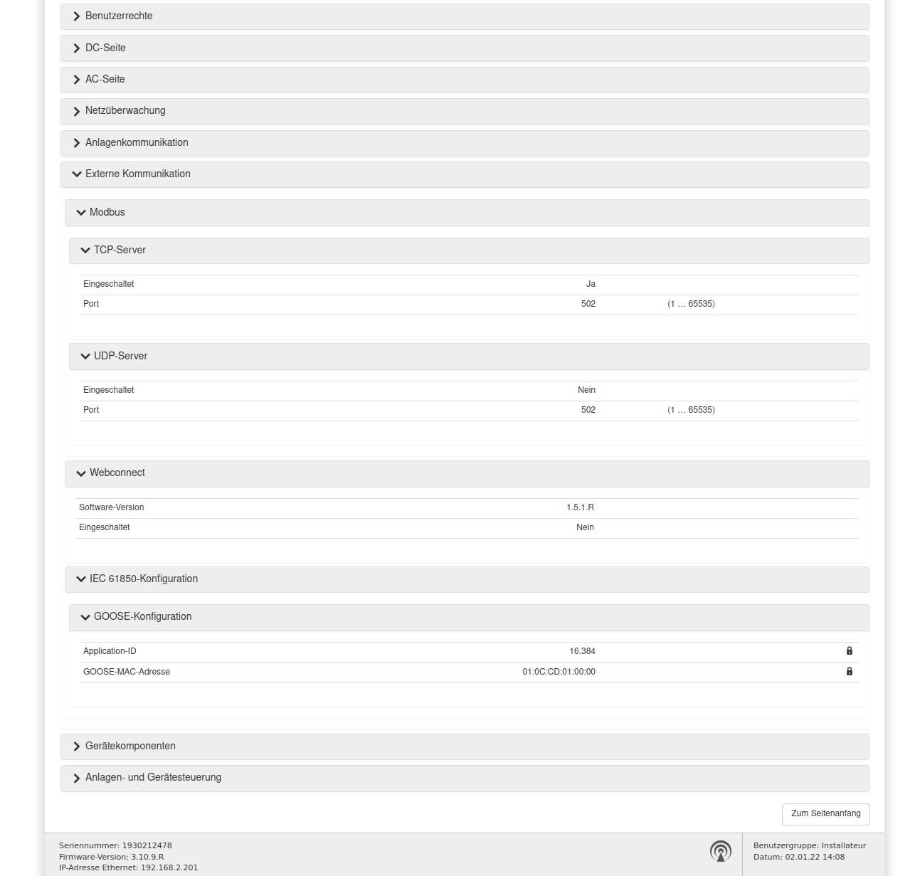

Versuch mal zunächst nur einen SMA, geht das?
Wenn nein vermutlich jeweils ModbusTCP im WR aktivieren.

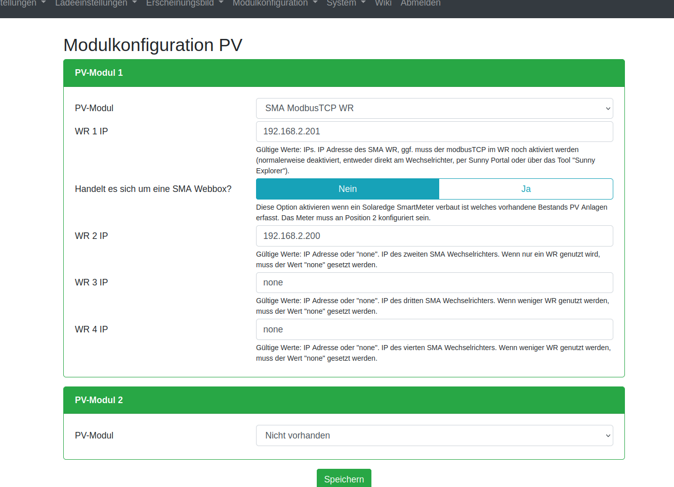

Also ich habe jetzt die Wechselrichter aufgeteilt auf PV-Modul 1 und PV-Modul 2.
Von dem kleinen Wechselrichter (WR2) empfange ich nun Daten, nur nicht von dem anderen (WR1).

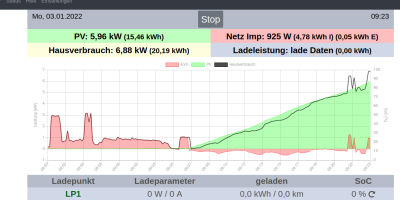

Ich habe dann noch etwas herumgespielt und gesagt dass der WR1 ein SMA Webbox sei und auf einmal bekam ich Daten.
Allerdings unplausible. Die PV-Leistung ist einfach linear gestiegen:
Bedeutet dass das der Wechselrichter eigentlich schon Daten sendet und diese nur falsch interpretiert werden oder macht es Sinn beim Wechselrichter auf Fehlersuche zu gehen?

Re: openWB empfängt weder Daten von SMA PV noch EVU Kit
Bei den WR würde ich je immer nur mit einem in den beiden Modulen hin- und hertesten und schauen, welche Daten wann plausibel durchkommen.
Die Module sind oft verschieden konstruiert.
Wenn Du mit allen Kombi's durch bist, lässt es sich genauer beurteilen.
