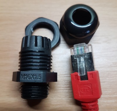

Wie die anderen schon schrieben wird der Elektriker mit den Stromkabeln kein Problem haben.
Das größere Problem ist das LAN-Kabel, weil es mit Stecher dran nicht durch die Kabelverschraubung passt, also muss man es ohne Stecker in die Box einführen und den Stecker danach auf das Kabel krimpen.

Thomas aus W hat geschrieben: So Feb 13, 2022 8:48 am Das größere Problem ist das LAN-Kabel, weil es mit Stecher dran nicht durch die Kabelverschraubung passt, also muss man es ohne Stecker in die Box einführen und den Stecker danach auf das Kabel krimpen.

Das stimmt so nicht mehr. Seit ein paar Monaten wird eine andere Verschraubung mit geschlitzter Gummiabdichtung verbaut. Damit passen auch fertige Kabel.

Und das stimmt so leider auch nicht. Meine ist PD: 16.12.21 und hat eine normale Verschraubung.

Die Verschraubung ist geblieben - nur der Gummieinsatz ist anders (geschlitzt). Das erkennt man nur im aufgeschraubten Zustand.

Auch meine Custom wurde im Januar 22 mit M16 geliefert.
Erforderlich für ein fertiges NW- Kabel ist min. eine M25- Verschraubung nebst passenden/ geschlitztem Gummi.

Zwischendurch waren / sind die geschlitzten Gummieinsätze für die M32 Verschraubung nicht lieferbar / haben sich verzögert.
Anstatt nicht zu liefern gibt es daher welche die mit M16 ausgeliefert wurden.
