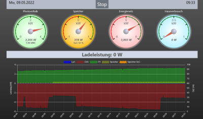

Ich habe ein Kostal WR und Smart Meter und nun auch eine Open WB Wallbox. Aber ich befürchte die Daten werden unterschiedliche intrepretiert.
Kostal PV : 3,3kW
Kostal Hausverbrauch: 2,9kW
BYD Speicher 300Watt
Open WB
PV: 3,23kW
Speicher 300Watt
Hausverbrauch 0
Energienetz:2,9kW
Wie muss ich die OpenWB einstellen damit Hausverbrauch und Einspeisung korrekt angezeigt werden? Ist das ein Kostal Problem?

Du kannst für das Smart Meter in der openWB einstellen, ob es im Hausverbrauchspfad oder im EVU Pfad verbaut ist.
Daran könnte es liegen.

Amok83 hat geschrieben: Di Mai 10, 2022 10:13 am Du kannst für das Smart Meter in der openWB einstellen, ob es im Hausverbrauchspfad oder im EVU Pfad verbaut ist.
Danke, das war es !!! Vielen Dank und Grüße aus Flensburg

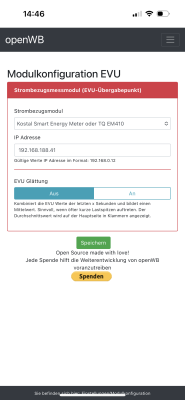

Hallo zusammen, vielen Dank schon mal für diesen Thread. Bei mir sind pv und hausverbrauch identisch, deshalb funktioniert das überschussladen nicht (ist halt nie ein überschuss da). Das scheint ein ähnliches problem wie hier geschildert zu sein. Leider funktioniert die im letzten post vorgeschlagene lösung nicht, weil in der modul konfiguration die option nicht verfügbar ist (siehe screen). Jemand eine Idee? Vielen Dank und viele Grüße Hartmut

Sorry, dachte, das Wesentliche ging aus dem screen hervor.
OpenWB series2 standard +
Von Elektriker montiert und konfiguriert
Software: openWB Version: 1.9.265
Gleichrichter Kostal Plenticore plus 10
Kostal Smart Energy Meter
PV 11 kwp
