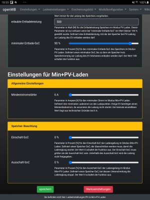

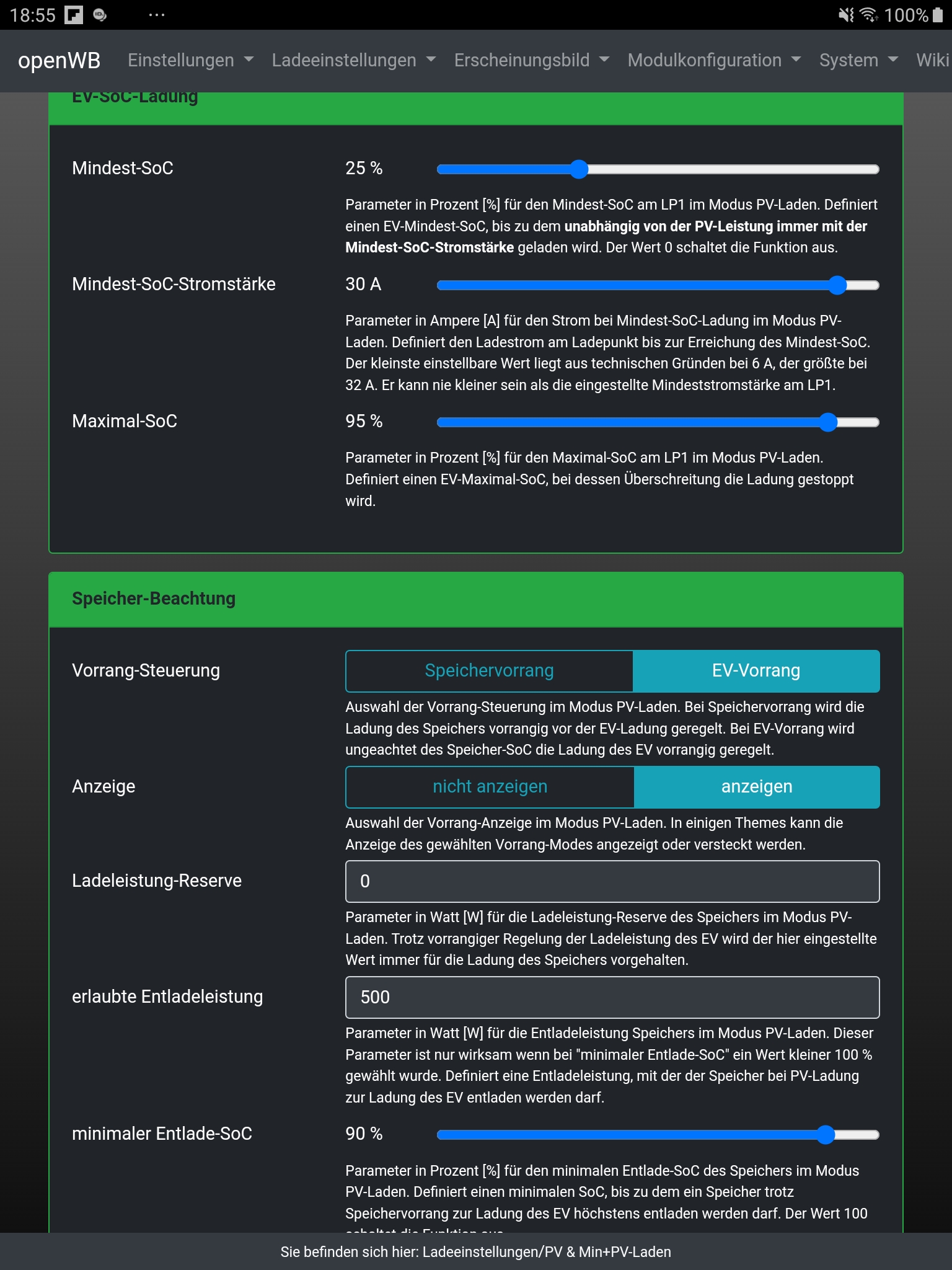

Ansich wäre für mich oder meiner Frau die Einstellung Speichervorrang schon richtig, aber nur dann wenn der Speicher eben nicht vom EV geleert wird, allerdings wird der Speicher in Abwesenheit (Einkaufen oder Kinder chauffieren etc.) in der Regel dann geladen.
Also was ist nun besser, Speicher oder EV Vorrang um Abends dann den Speicher auf 100% geladen zu haben ?
Hab einen Screenshot mit der aktuellen Einstellung angeheftet, vielleicht fällt jemanden eine Verbesserung ein !

Nach deiner Einstellung wird bis zum Mindest-SOC 25% mit 30A geladen unabhängig von Überschuss, also auch aus dem Speicher.
Ansonsten erlaubst du auch 500Watt aus dem Speicher bis 90% Speicher-SOC (erlaubte Entladeleistung/minimaler Entlade-SoC).
Wenn absolut nichts aus dem Speicher ins Auto gehen sollte, müsstest du den Mindest-SOC deaktivieren, auf Speichervorrang stellen (damit dieser priorisiert geladen wird vor dem Auto) und die erlaubte Entladeleistung auf 0 setzen.

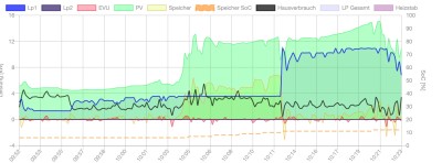

Hier mal ein Ladediagramm von gerade eben (nur-PV mit EV-Vorrang):
Man sieht sehr schön, dass erst das Auto geladen wird und das, was nicht ins Auto passt, geht in die Hausbatterie. Nach den eingestellten 8 Minuten wird auf 3-phasiges Laden umgestellt und in die Hausbatterie geht entsprechend weniger. Heute sind bei einer Produktion von 12,3kWh gerade mal 100Wh eingespeist worden - das würde ich unter Regelungenauigkeit verbuchen.
