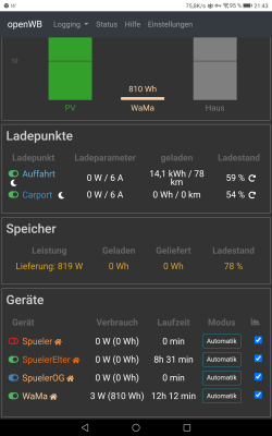

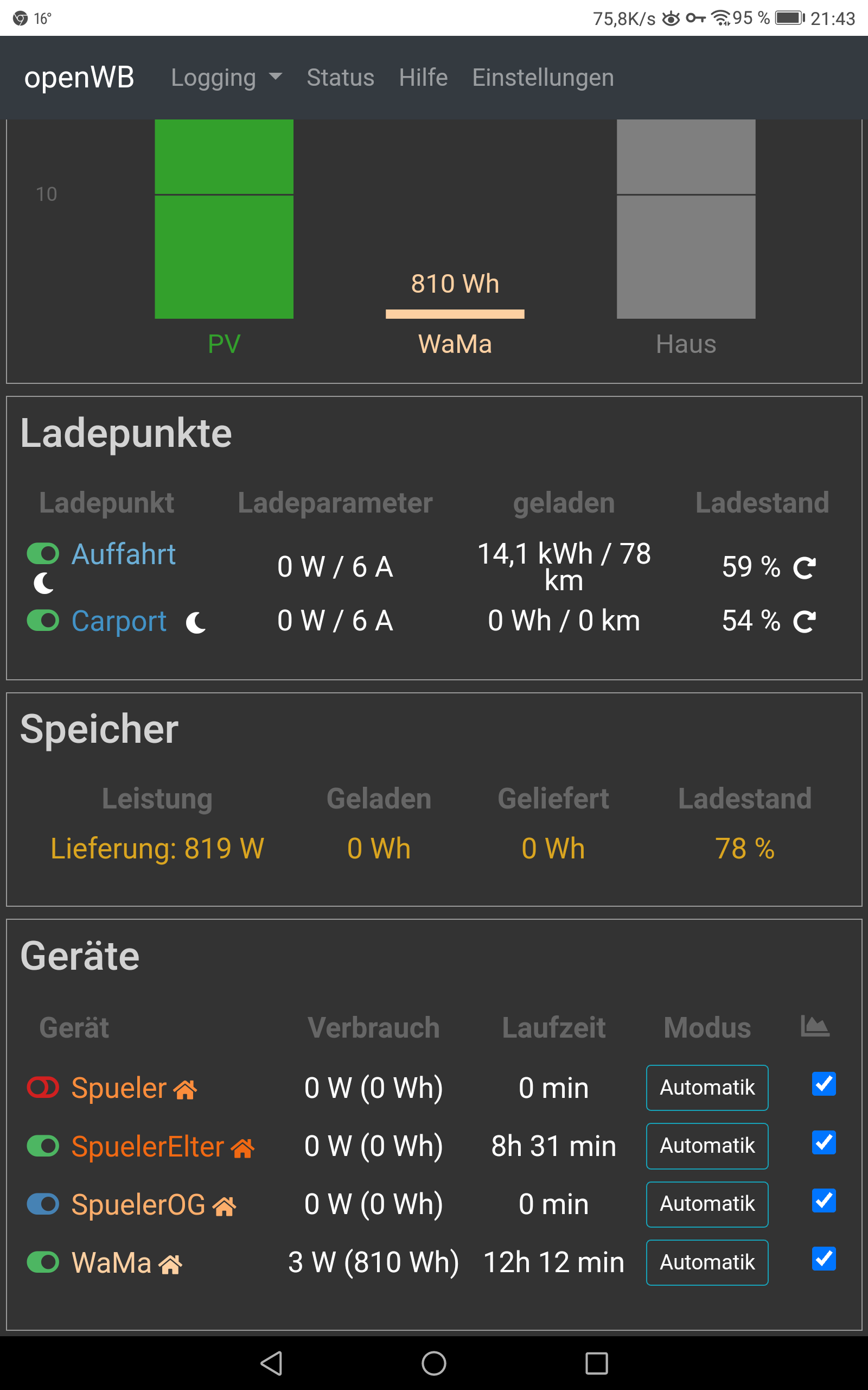

Mir fehlen die Werte für whimported bzw whexported auf der Speicherseite der openwb. Venus stellt diese leider nicht direkt via mqtt bereit, sondern müsste berechnet werden (ah x Batteriespannung). Beide, venus und openwb nutzen mqtt und kommunizieren schon miteinander daher war meine idee das jemand aus dem Forum ein ähnliches Problem vielleicht schon gelöst hat. Wie wichtig jetzt whimported bzw whexported in der openwb sind kann ich nicht beurteilen da beide Werte bei mir 0 sind. Noch eine extra Instanz ala fhem reinzubringen birgt die Gefahr einer weiteren fehlerquelle, meine Meinung.

Da wir ja vermutlich ein ähnliches Setup haben, müsstet du mir mal kurz verraten, auf welcher Speicherseite in der openwb die beiden Werte fehlen.
Mir ist da bisher nichts aufgefallen? Auf der Status-Seite sehe ich, was ich bisher geladen / entnommen habe... das passt alles.

Das wird /und wurde) unmittelbar nach der Konfiguration bei mir richtig angezeigt.
Ich vermute, dass Du unter Venus OS Modbus noch nicht aktiviert hast? Geht unter "Settings -> Services". Verscuh das mal, dann sollte "zeitnah" bei den Balken usw etwas erscheinen.
