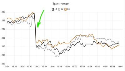

das ist Schwachsinn, die Spannung schwankt jeden Tag bei uns z.B. heute zwischen 227V und 237V.
Je nach dem wie weit man vom Trafo weg wohnt, können auch 218-224V dauerhaft anliegen.
Dazu gibt es auch Sprünge, wenn (vermute ich) die Spannung an der Kompensationsdrossel am 110kV <-> 20kV Trafo justiert wird:
das passiert häufig.
