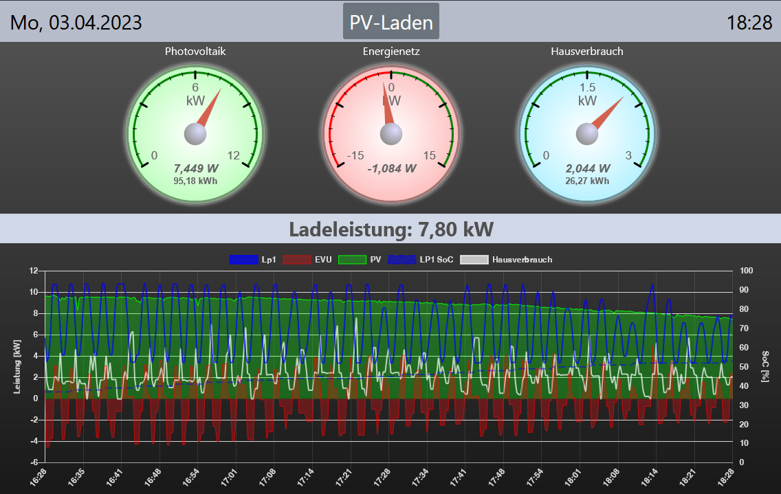

meine Wallbox schiwngt in PV-Laden erheblich, was mir komisch vorkommt.
Bisherige Parameter der Box:
Gescheindigkeitsregelintervall: langsam
Einschaltschwell: 1200 pro Phase
Einschaltverzögerung 20
Abschaltschwell -300
Abschaltverzögerung 30
Was kann ich tun; habt ihr eine Idee?

Ich würde sagen, die Ein- und Abschaltschwellen passen nicht zueinander.
1200W entspricht weniger als 6A, wobei bei renault EV eher 8A notwendig sind., d.h. Netzbezug ist hier erlaubt.
-300W Ausschaltschwelle soll Netzbezug verhindern.
Ich würde zum Test die Einschaltschwelle >= 1400W und die Ausschaltschwelle >=0W setzen.

Wobei laut dem Screenshot die Ladung ja gar nicht gestoppt wird, sondern "nur" die Ladeleistung immer zwischen knapp 4 und 10 kW hin und her springt.
Ich meine mich zu erinnern, dass es vor ein paar Wochen hier einen User mit sehr ähnlichen Problemen gab und es dort tatsächlich daran lag, das das Fahrzeug nicht mit 6 A laden wollte.
Daher würde ich tatächlich als erstes mal versuchen die min. Stromstärke auf 8 A zu setzen und die Einschaltbedingung ggfs. mal noch auf knapp 1850 oder so.
Wobei natürlich die Ausschaltbedingung mit -300 ohnehin keinen Sinn ergibt. Zumindest nicht solange man die Einschaltbedingung deutlich höher setzt.
Außerdem mal drauf schauen was von der openWB zu den jeweiligen Schwankungen vorgegeben wird. Vom Verlauf her könnte das ja theoretisch ein ständiges hin und her zwischen einphasig und dreihpasig sein oder aber eine Schwankung zwischen min. und max Stromstärke.
