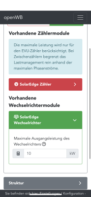

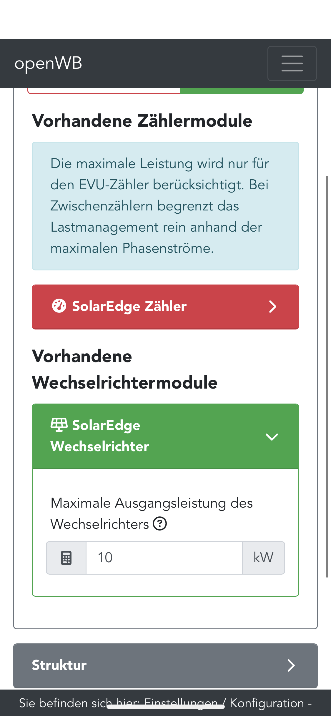

Ist das in der 2.0 unter Konfiguration/Lastmanagement die Einstellung „Maximale Ausgangsleistung“?
Hab mich schon gefragt, wozu die Einstellung gut ist.
Beiträge: 4281
Has thanked: 21 times
Been thanked: 157 times
Re: PV-Laden und hybrid-Wechselrichter
Ja, die wird dafür genutzt.

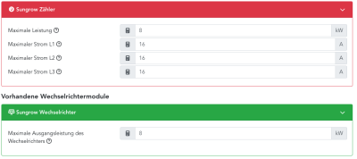

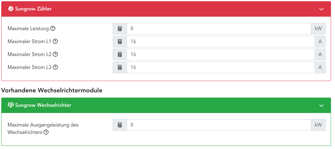

Noch eine Frage - muß der Zähler auch angepasst werden wie im beigefügten Bild?
