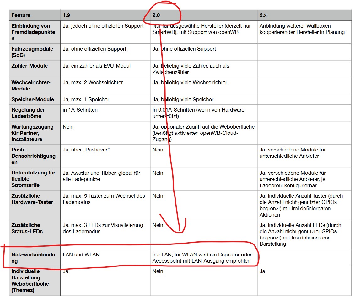

Hallo Marshall8991,
genau in diesem Ankündigungspost gibt es auch eine Übersicht zum Vergleich von der 1.9 er und 2.0er Version.
Dort ist u.a. das zu finden:
Das heisst Du brauchst eine LAN Verbindung oder eben einen Accesspoint an dem Du per LAN deinen Raspi anschliessen kannt.
Ansonsten empfehle ich Dir erst ein mal hier im Forum viieeel zu Lesen, denn über die Installations- und Konfigurationthematiken wurde hier schon so ziemlich viel geschrieben. Es gibt auch einen openWB Youtubekanal der zur erst Einrichtung recht nützlich ist.
Gruß Andi
