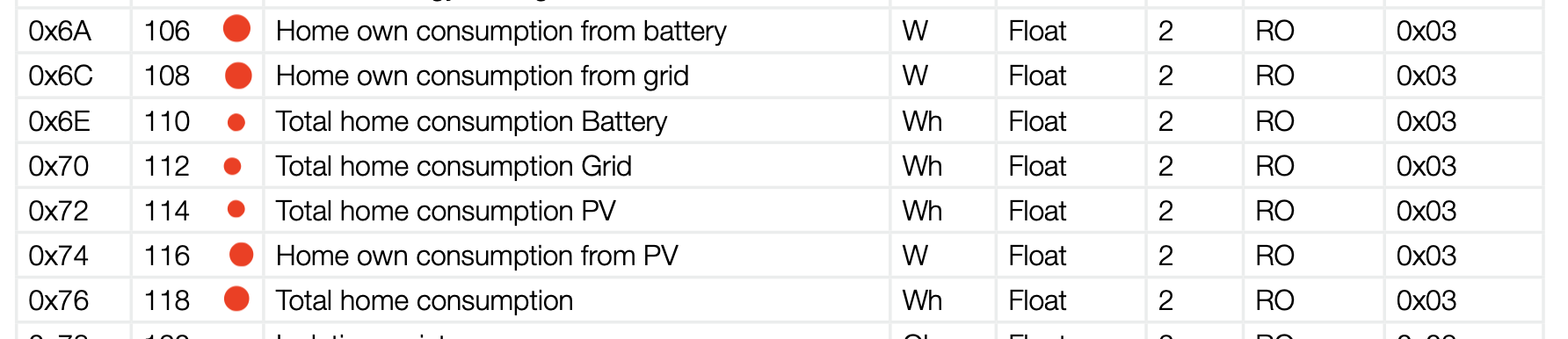

dafür sind für Bezug die Register 106 bis 118 auszulesen. Ich mache das parallel mit openHab. Bei der Einspeisung wird es wohl schwieriger. Hier liefert der Kostal meines Wissens nur die aufsummierten Werte Tag, Monat, etc. openWB verwendet hier meines Wissens eine Berechnung aus aktuellen Ertrag (Register 320) abzgl. des Verbrauches und ggf. Batterieladung.
Hast Du die BA_KOSTAL-Interface-description-MODBUS-TCP_SunSpec_Hybrid?

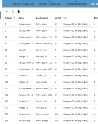

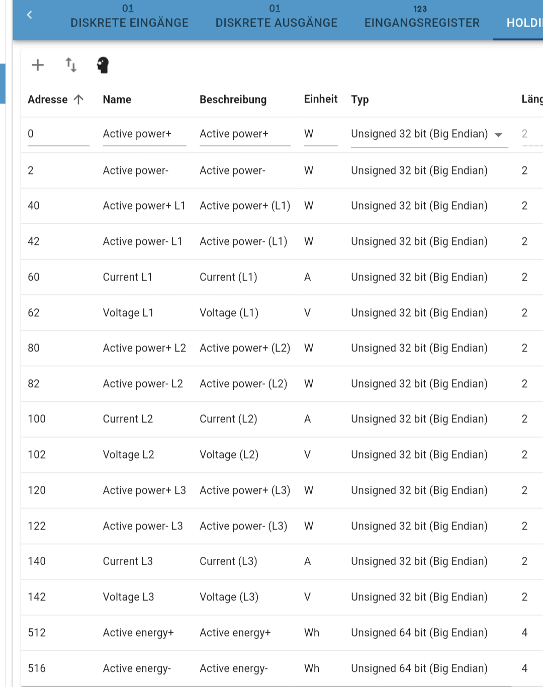

Die Holding Register 512 und 516 sind Gesamt Import und Export in Wh.

Dann ist es holding register 0 oder 2. Tendenz zu 2. Ich bin nicht mehr ganz sicher wie rum das war.

Leistung Einspeisung wäre Register 2 als uint32(be) Faktor 0.1wenn ich mehr als x W exportiere
