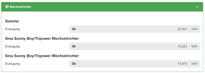

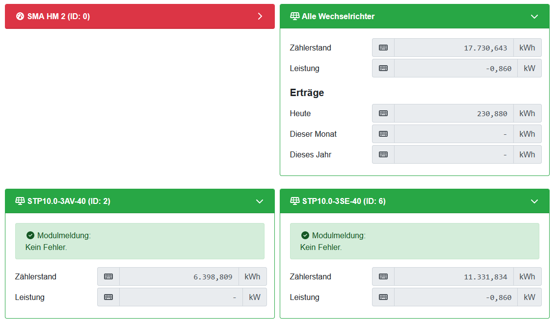

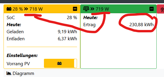

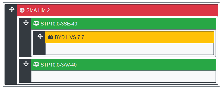

habe noch einen weiteren Fehler gefunden, der auch mal in der 1.9er auftauchte, dann aber behoben wurde. Nun ist er ärgerlicherweise in der 2er Software wieder da.
Bin auf dem aktuellen Master 2023-09-08 12:24:27 +0200 [bca9e2583], und hier wird zu viel Ertrag gezählt beim hybrid Wechselrichter von SMA.
In meinem Setup ist noch ein BYD Speicher an diesem Hybridwechselrichter, und ein nicht hybrider SMA Tripower 10 läuft auch noch. Bei letzterem ist aber alles richtig gezählt.
Nur beim Hybriden werden immer um die 2 kWh am Tag zu viel angezeigt bei der Erzeugung. Ansonsten passt aber alles an den Werten (Einspeisung, Hausverbrauch, Speicher Ladung und Entladung.

Der Wert bei der aktuellen Erzeugung wird übrigens korrekt angezeigt. Muss also etwas mit der Berechnung des Ertrages bei Batterieentladung zu tun haben.

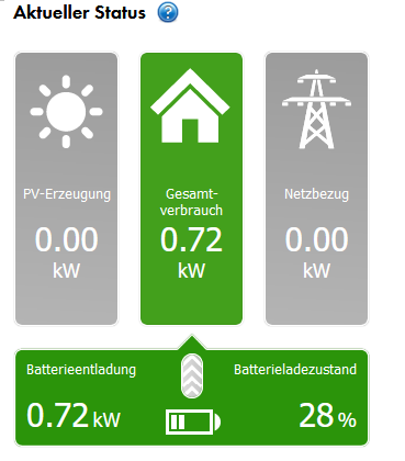

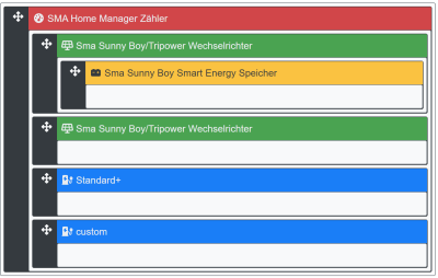

ich nutze die openWB2 seit einigen Monaten auf einem Pi3 ohne irgendeine (konfigurierte WB) rein zum "Monitoren", da mir die graphische Darstellung (openWB/web/themes/standard_legacy) recht gut gefällt.
Aber ich denke, ich habe das gleiche Problem (Release 2024-01-03): Auch bei mir sind die PV-Werte des Hybrid-WRs bei einer "geschachtelten Struktur"
zu hoch im Vergleich zum Sunny Portal (wobei letztere die plausibleren sind, wenn ich z.B. die Anzahl der Module pro WR und Port berücksichtige; ein Wechsel zu Beta 2024-02-20 bringt auch keine Verbesserung). (Bzw. siehe auch Thread viewtopic.php?t=6443)
Ziehe ich den Batterie-Speicher, wie im Wiki https://github.com/openWB/core/wiki/Hyb ... d-Speicher als zweite Konfigurations-Option parallel zu den WRn ist der PV-Ertrag beim Hybrid-WR aber auch "Grütze", weil z.B. dann die Entladung des Speichers als PV-Ertrag gemessen wird. (sieht man klar und deutlich nachts / abends.)
Aktueller Status.png (24.86 KiB) 758 mal betrachtet

Das ist ein bekanntes Problem mit den hybriden SMA Wechselrichtern. Die Leistung wird hier korrekt ausgegeben, allerdings liefern die Zähler die DC-Seitige PV Erzeugung. Da sind dann die Wandlungsverluste fürs Laden der Batterie bzw. Umwandlung in Richtung AC für die Einspeisung mit enthalten. Daher sind die Zählerstände hier ein wenig zu hoch. Das macht sich u.a. in den Tages- und Monatsberichten bemerkbar da diese auf dem Zählerstand basieren.
Leider gibts bei den hybriden SMA Wechselrichtern m.W. keine Zähler für die AC-seitige Produktion inkl. Speicherladung.
