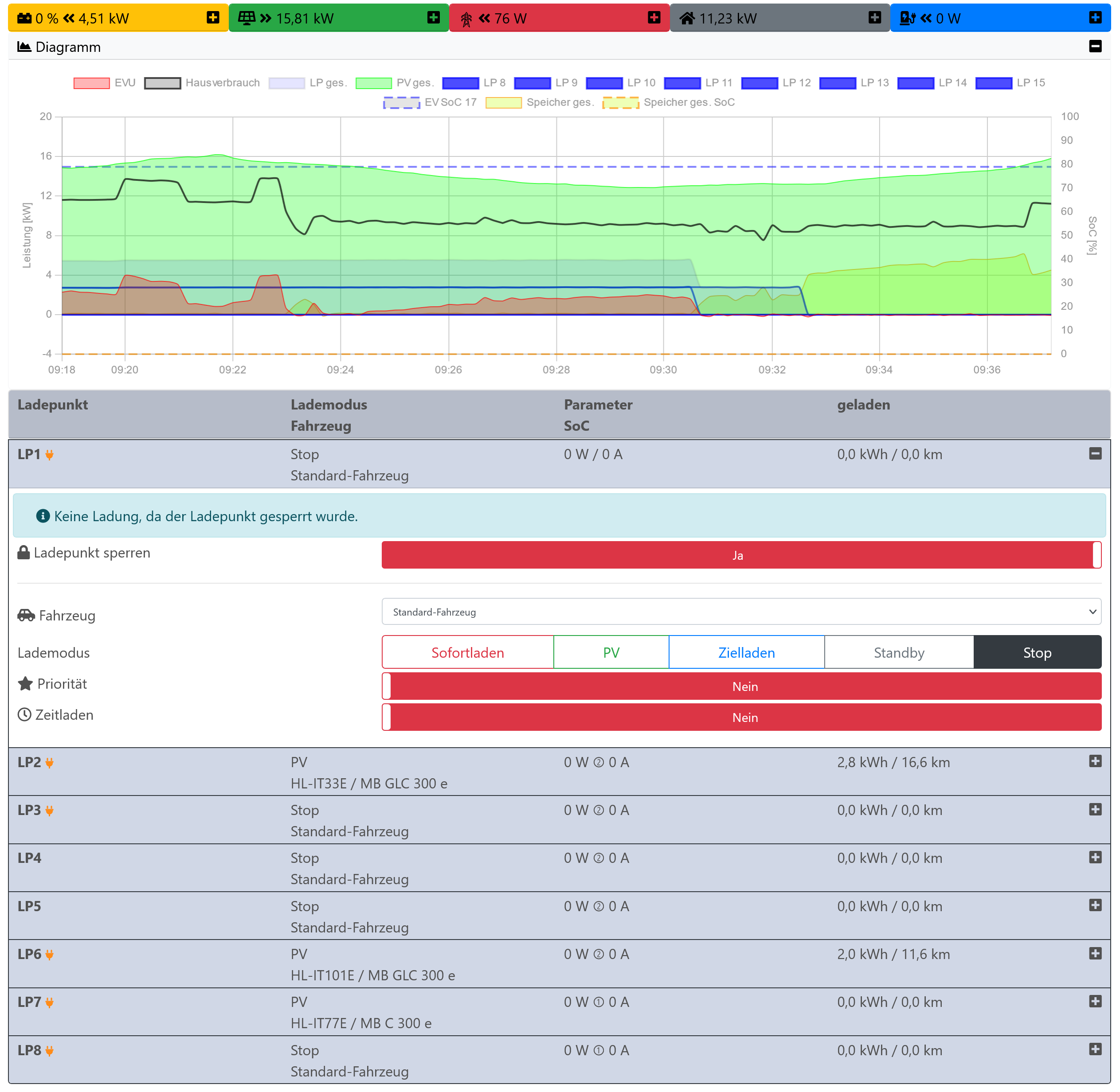

Nun zu meinem eigentlichen Problem. An dem LP, an dem ich immer stehe, hat es bisher problemlos mit dem RFID-Chip und der Zuordnung/Freischaltung des LPs funktioniert. Heute nicht. Mehrmals abgesteckt, angesteckt und Chip drangehalten. Nichts. Bleibt auf Standard-Fahrzeug. Genauso bei einem Kollegen, der bisher auch keine Probleme hatte. Siehe LP1 und LP3 auf Screenshot. Bei LP8 hatten wir das Kabel getauscht und das RFID-Lesegerät piept seitdem, aber nach ranhalten des Chips wird trotzdem kein Fahrzeug erkannt.
