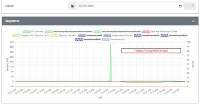

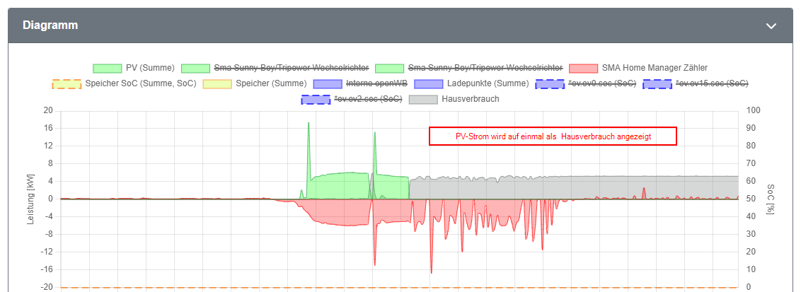

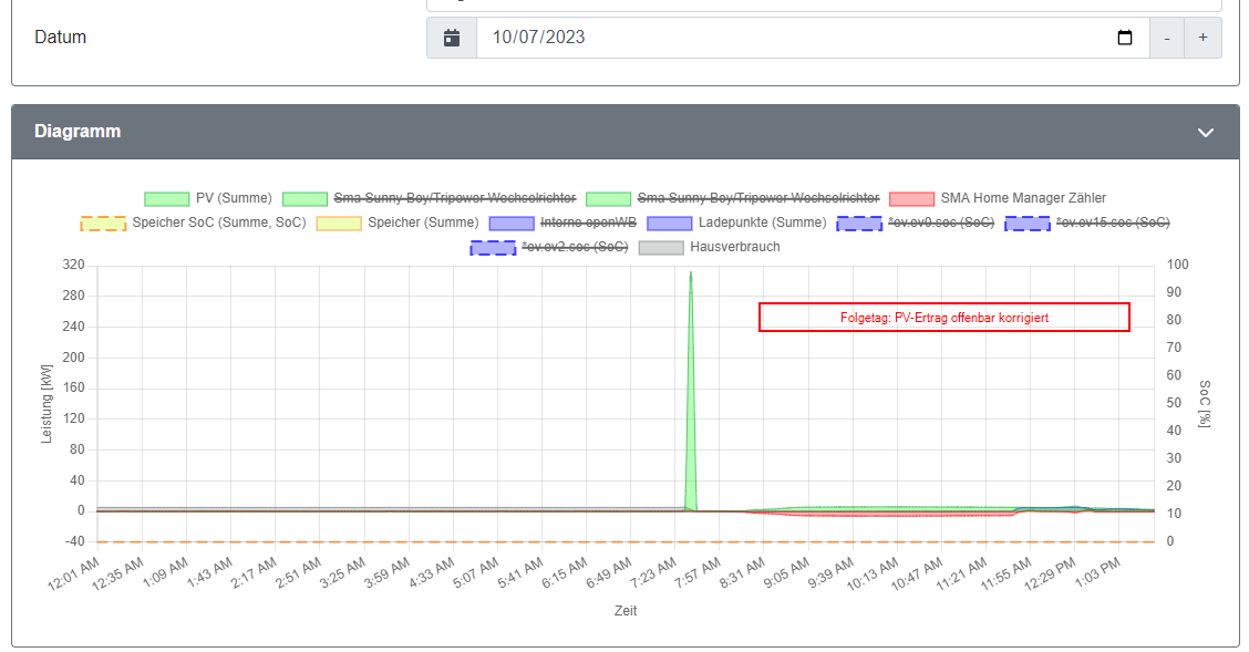

Die PV-Ertrags- und Hausverbrauchswerte stimmen (nach längerem herumprobieren mit der Konfiguration :roll: )generell mit den Werten im SMA Sunny Portal, das den Energy Manger ausliest überein. Allerdings gibt es auch da seit einigen Tagen Merkwürdigkeiten, wo die WR oder Energymanager-Daten offensichtlich nicht richtig ausgelesen wurden (während sie im Energymanager/Portal komplett normal aussahen):
2023-10-07 13_35_46-openWB _ Auswertungen - Diagramme Korrektur Folgetag.png
2023-10-07 13_34_12-openWB _ Auswertungen - Diagramme. Ertrag als Hausverbrauch.png
Damit kann ich natürlich leben, aber vielleicht gibt es ja da irgendwelche Zusammenhänge.

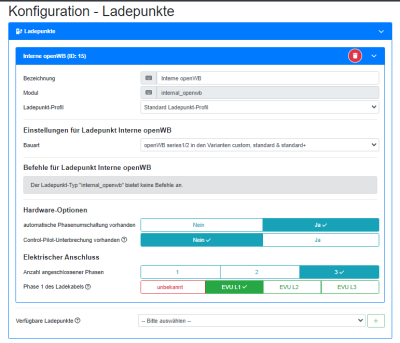

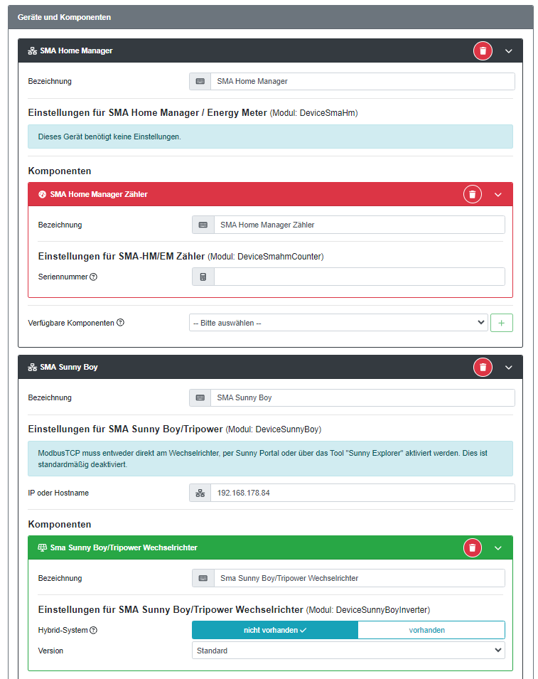

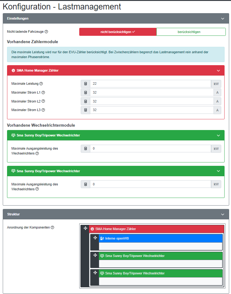

Nachfolgend noch meine Konfiguration - für sachdienliche Hinweise wäre ich sehr dankbar. Momentan spiele ich schon mit dem Gedanken, wieder 'herabzugraden' auf 1.9, die an sich komplett unproblematisch war. Aber das geht wahrscheinlich gar nicht, und so schnell aufgeben will ich auch nicht.

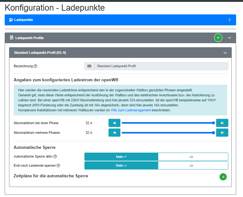

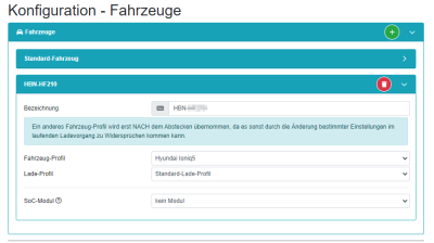

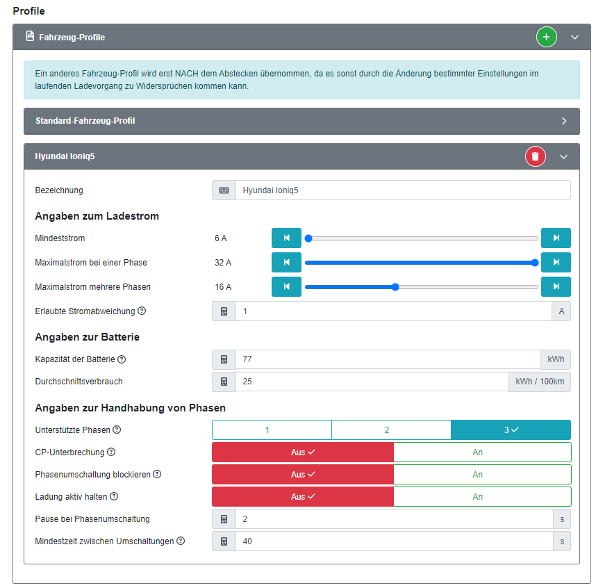

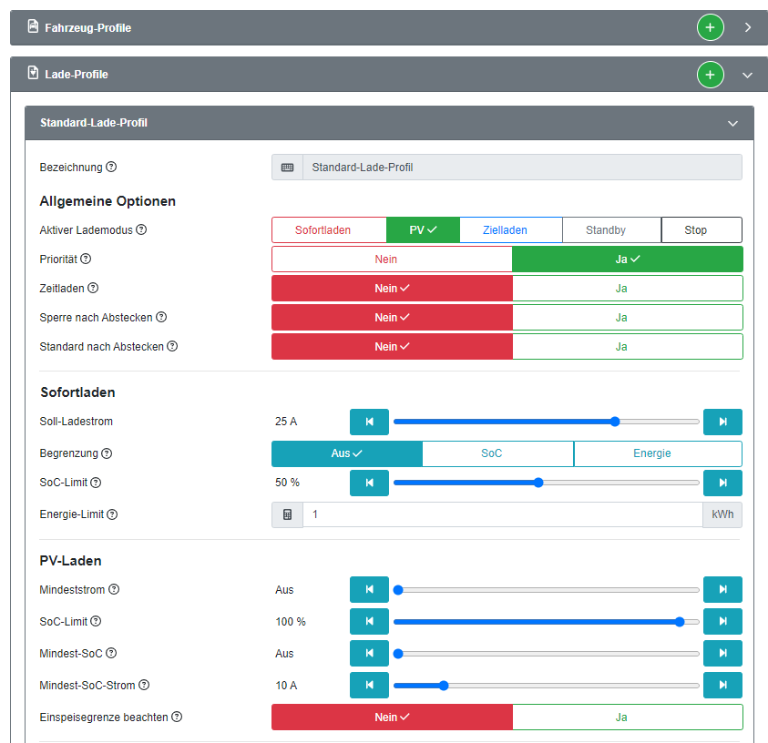

hier noch die restlichen Konfigurationsbilder - ließen sich im vorigen Beitrag nicht mehr speichern

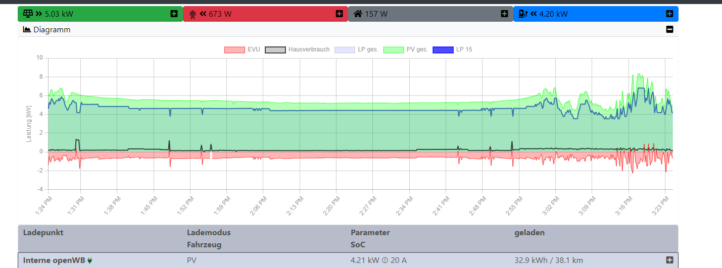

Verzögerungen (Einschalt-, Ausschalt- etc) würde ich ja noch verstehen und kann man ja einstellen. Aber bei mir folgt das PV-Laden eigentlich ziemlich exakt dem PV-Yield - nur eben mit viel zu großem Abstand. Hier mal ein Chart im Tagesverlauf. Die Einspeisung ist konstant auf einem viel zu hohen Level, auch wenn über Stunden die PV-Leistung und Hausbedarf kaum schwanken:

Re: Bei PV-Laden wird viel zu viel ins Netz eingespeist
Hmm, du bist bei 1p 20A, also streng genommen am Ende der 1p Ladung angelangt, wenn Schieflast beachtet wird.
Wenn es 3 P wäre, würdest du aber ja nach Firmware in der EVSE auch nicht näher ran kommen. 1A bei 3p bedeuten rund 690W, die noch an Überschuss da sein müssten, da liegst du drunter.

derNeueDet hat geschrieben: So Okt 08, 2023 10:11 am Hmm, du bist bei 1p 20A, also streng genommen am Ende der 1p Ladung angelangt, wenn Schieflast beachtet wird.

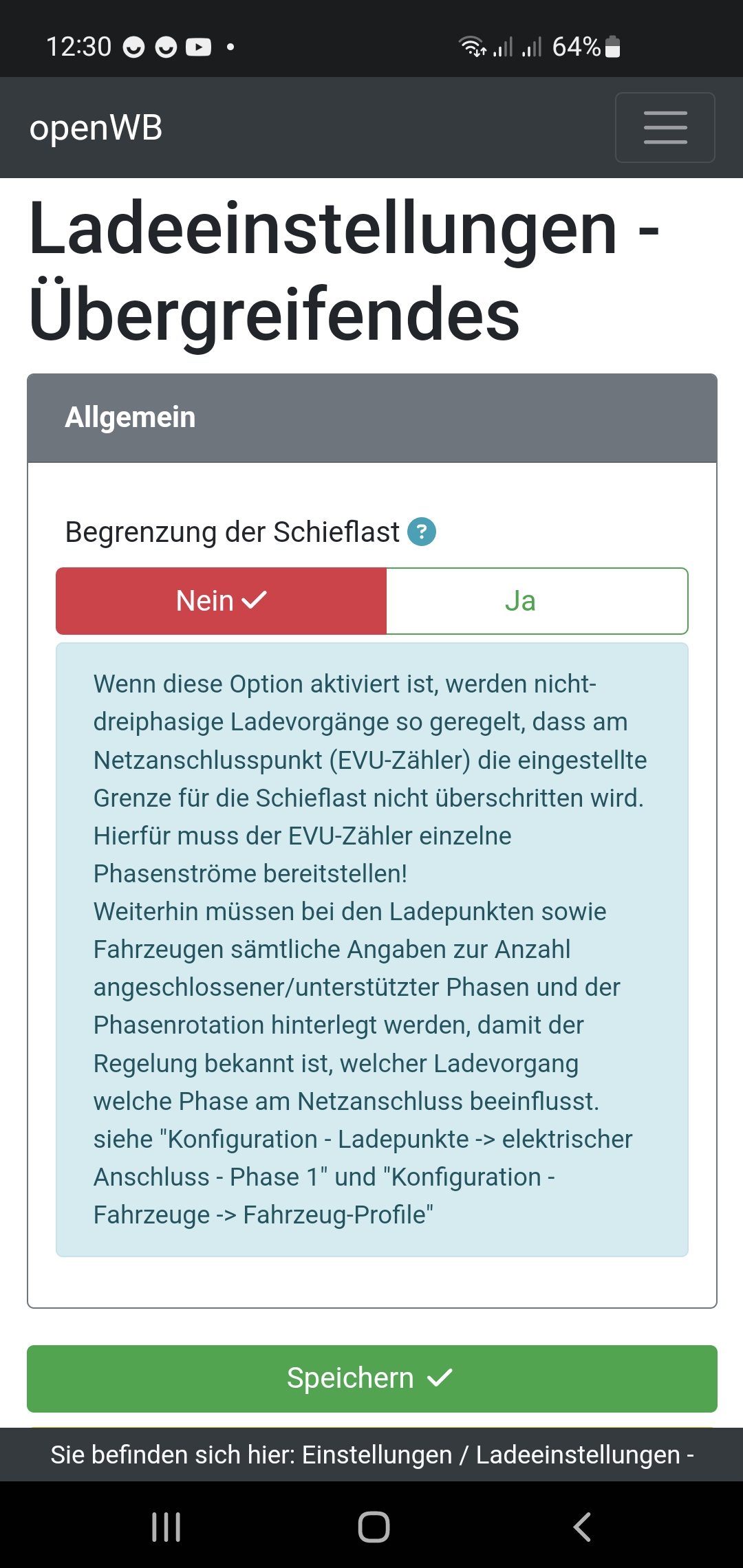

bei mir ist aber Schieflast beachten 'nein' eingestellt', und die openwb geht auch regelmäßig über 20A hinaus...
Wie man Chart sehen kann, ist es ja nicht so, dass die Ladeleistung an ein oberes Limit (wíe 20A) ranläuft, sondern dass permanent eine relativ hohe Leistung eingespeist wird.

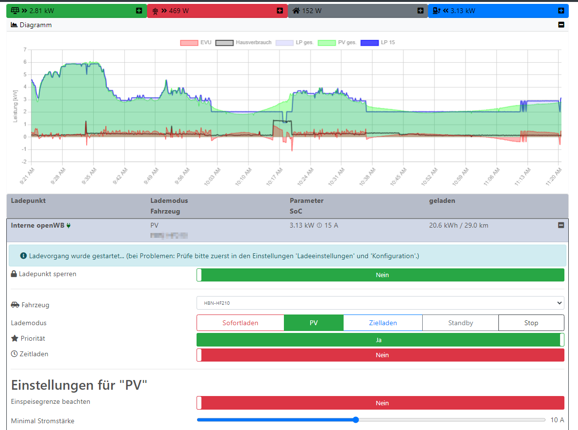

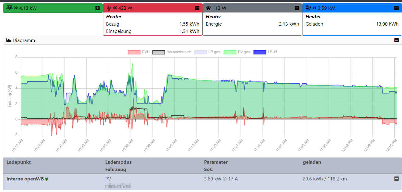

Mir ist inzwischen aufgefallen, dass die Wallbox manchmal korrekt dem PV-Ertrag folgt, manchmal (meistens) nicht. Und interessanterweise, heute war die Ladeleistung mal wieder konstant meilenweit unter PV-Ertrag. Dann habe ich probeweise mal den Mindeststrom von 0 auf das Maximum von 16 gesetzt (Ladeleistung war währenddessen aber >20A, hätte also keine Auswirkung haben sollen), später dann auf 10A. Es war währenddessen auch mal wolkig, so dass der Mindeststrom zumindest kurzzeitig zum Tragen kam; danach hätte der 10A Mindeststrom eigentlich keine Auswirkung haben sollen:
Und siehe da, ab dem Moment wo ich den Mindeststrom gesetzt hatte, folgte die openwb ab da brav der PV-Leistung. Das vorher (linke Seite bis 10:30) und nacher (ab ca. 10:40) ist frappierend unterschiedlich. "Geht doch!" möchte man sagen, wobei es unter der V1.9 ja auch ging.
Als ich jetzt um ca. 12:10 den Mindeststrom wieder auf 0 setzte, stieg die Einspeisung prompt wieder deutlich an:
Kann sich irgendjemand einen Reim darauf machen? Aus meiner Sicht ist das ein ziemlich deutlicher Hinweis darauf, dass es keine Frage der möglicherweise fehlerhaften Einstellung meinerseits ist, sondern dass die Software nicht einwandfrei funktioniert.
Bei der V1.9 folgte die Ladeleistung brav der PV-Leistung, und hielt die Hausbilanz immer leicht positiv ( ich meine leicht positive Einspeisung). Jetzt habe ich scheinbar nur noch die Wahl zwischen viel zu hoher Netzeinspeisung und ständig leichtem Bezug. Wobei letzteres ja noch zu verkraften wäre, aber die allermeiste Zeit wird die PV-Leistung halt ins Netz verschwendet statt in der Autobatterie zu landen.
