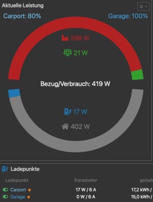

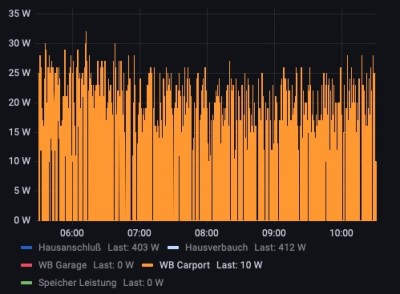

ich beobachte seit einigen Tagen einen regelmäßigen "Strombezug" an LP1 so zwischen 10-25Watt.
Was kann das sein? In dem Moment lädt der Wagen nicht und es wird auch nicht klimatisiert o.ä.
Das Ganze tritt in verschiedenen Lademodi auf, auch bei STOP und deaktivierten Ladepunkten?!
Hat hier jmd eine Idee zur Ursache? Ist das problematisch/ Anbahnung eines Defekts?

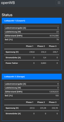

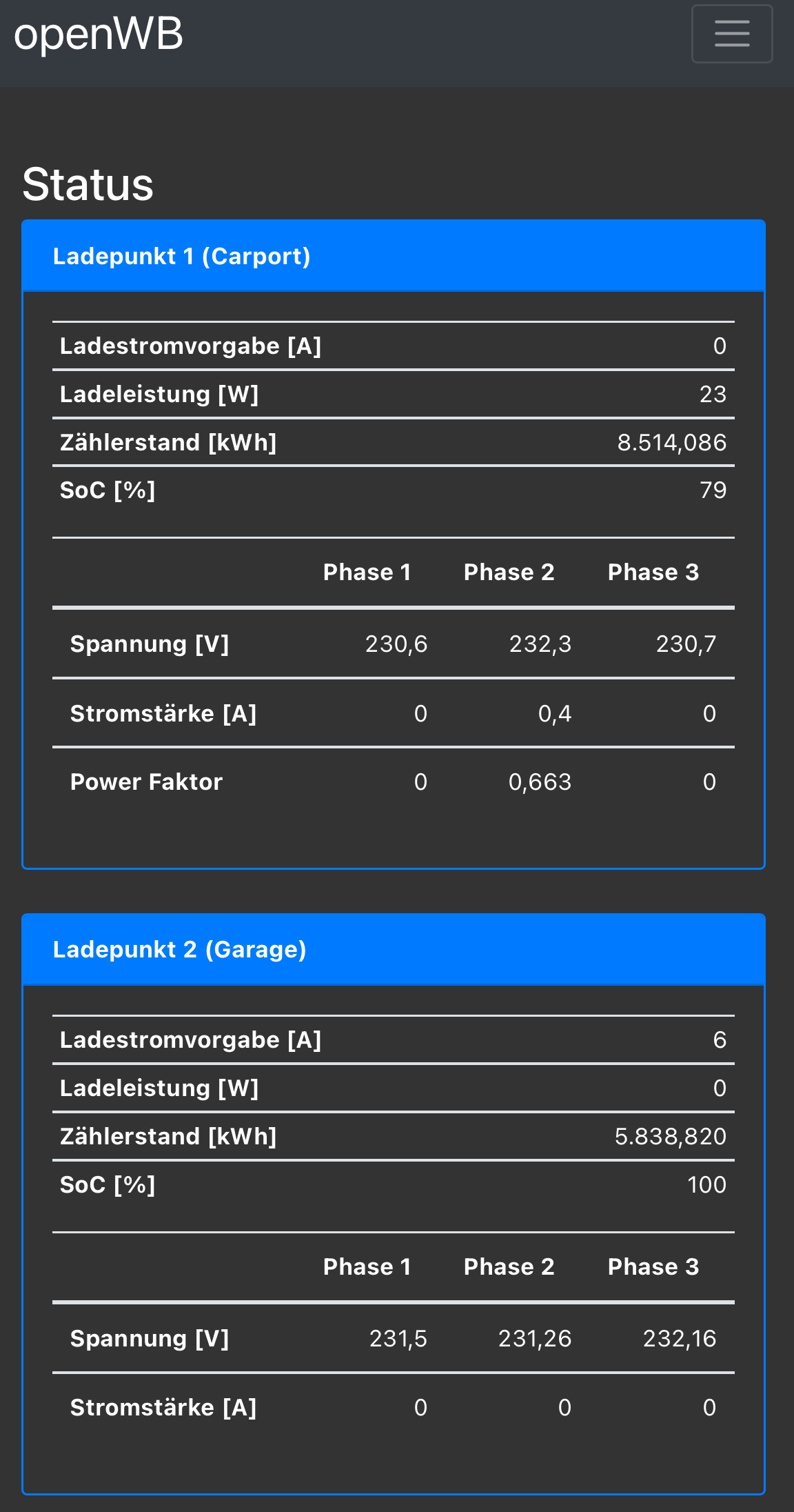

So sieht das im Status aus. Ich bin mir sicher dies in der Vergangenheit noch nie gesehen zu haben. Immer Phase 2.
Edit: Werte zeigen sich auch nach Neustart und stromlos machen und bei NICHT eigestecktem Fhzg.

LÖSUNG:
Der interne Zähler war anscheinend defekt, bzw. hatte auf der Phase 2 eine Fehlmessung. 1zu1 Tausch des Zählers hat das Problem behoben.
