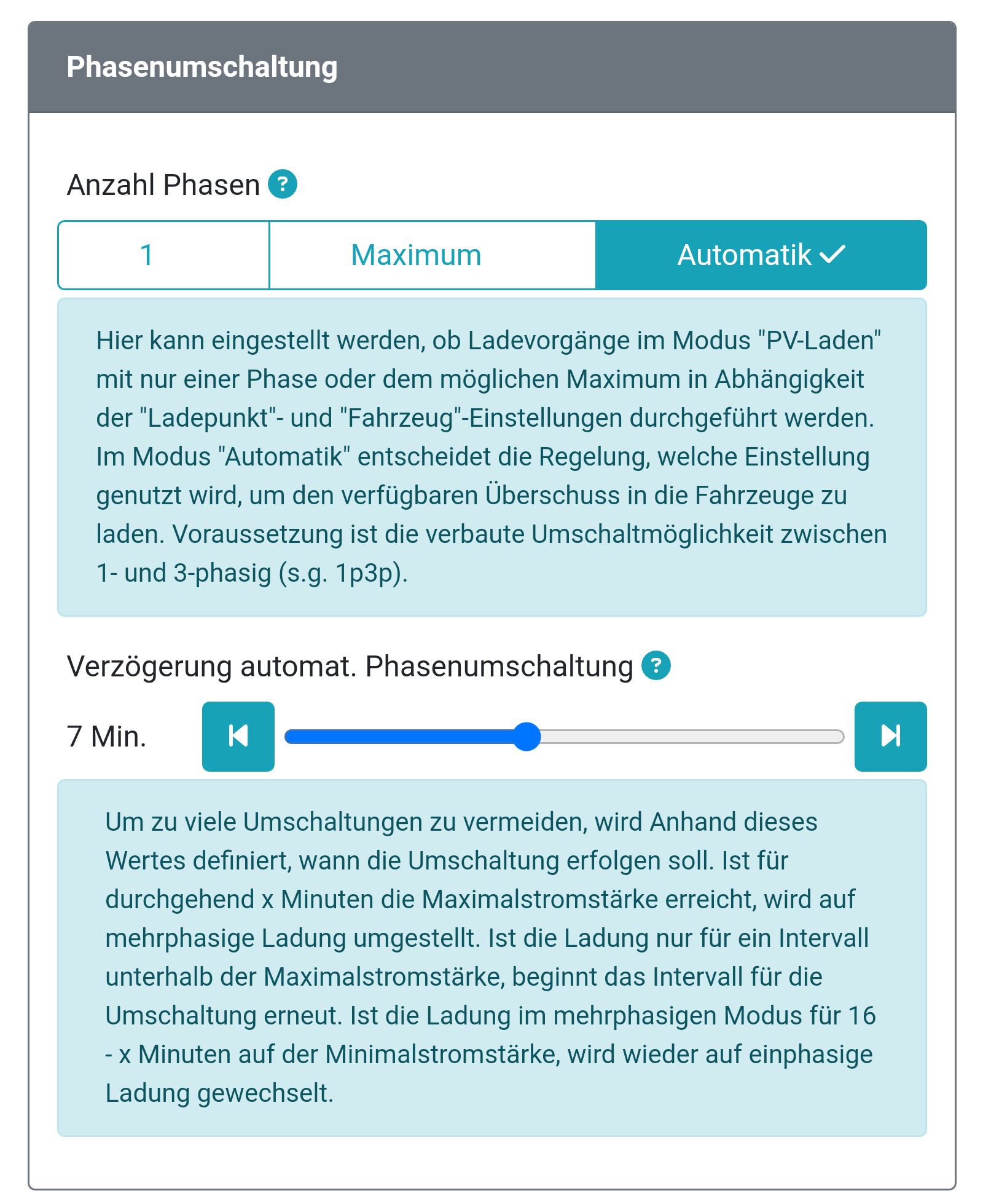

Beiträge: 8412
Has thanked: 126 times
Been thanked: 141 times
Re: Umschaltung von Lademodus Sofort auf PV funktioniert nicht vollständig
derron hat geschrieben: Do Jan 25, 2024 3:56 pm (Ein Handbuch mit solchen Infos gibt es nicht, oder?)
Ein Handbuch wäre viel zu statisch für eine sich schnell entwickelnde Software. Deshalb gibt es die Hilfstexte unter den Fragezeichen, welche neben den Eingabefeldern zu finden sind.
Da ich schon lange von sw1.9 auf sw2 umgestiegen bin, hier ein Beispiel aus sw2 mit aufgeklappten Hilfstexten bei 2 Eingabefeldern zu Deinem Thema:
derron
Beiträge: 29
Registriert: Di Jul 19, 2022 11:28 am
Beitrag von derron »
Der Text ist so ziemlich der gleiche in der 1.9. Den kannte ich und er beschreibt nicht, dass nach Umschalten der Modi die Timer trotzdem loslaufen.
