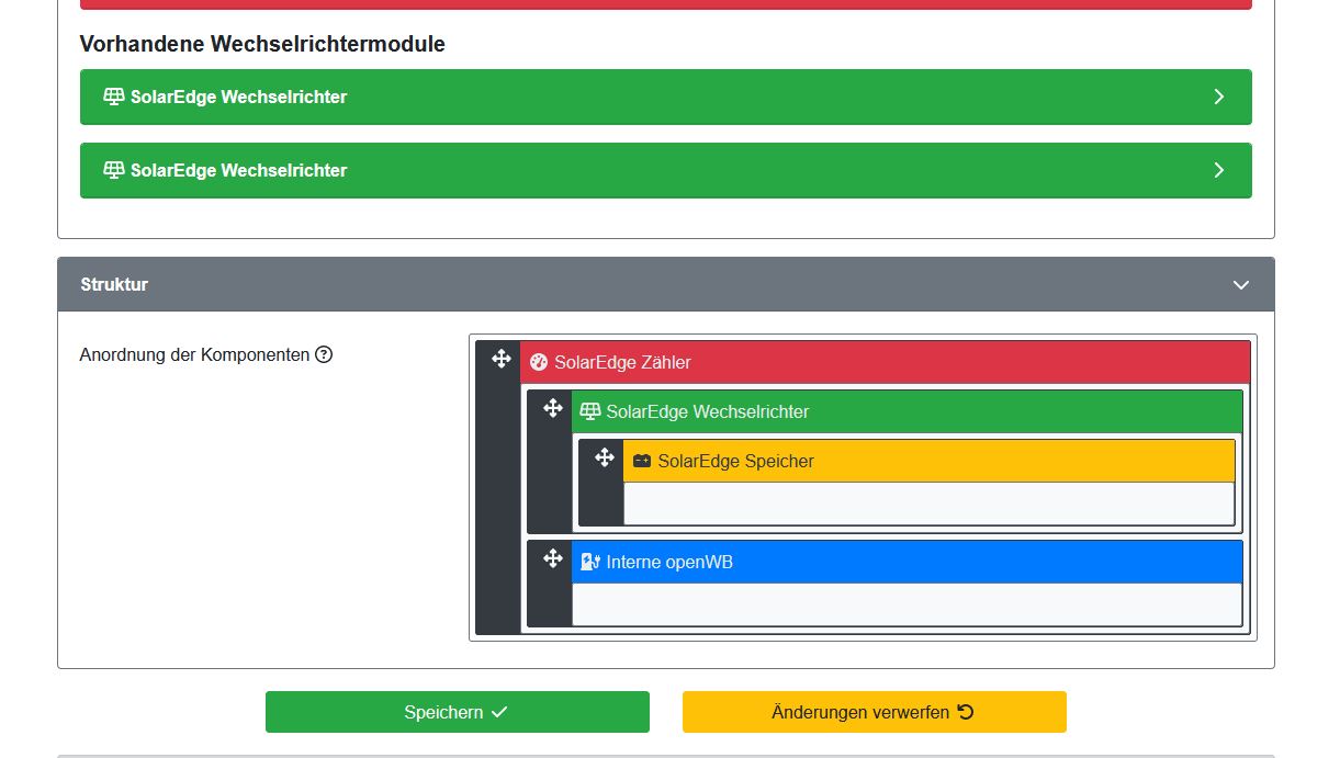

Ich habe zwar keine 2 Wechselrichter, ich vermute aber es müsste so aussehen:
2024-04-08 21_35_00-openWB _ Konfiguration - Geräte und Komponenten und 1 weitere Seite - Persönlich.png
2024-04-08 21_35_00-openWB _ Konfiguration - Geräte und Komponenten und 1 weitere Seite - Persönlich.png (43.42 KiB) 1288 mal betrachtet
Es muss 1 Gerät sein, das sieht man im Lastmanagement nicht...

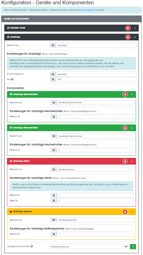

das mit der ModBus ID 2 habe ich auch schon probiert,,, das geht aber nicht.
Ich vermute ja da müsste bsp. so was rein wie 1.2 oder so... da ja die OpenWB "via Ethernet" mit dem 1. WR über Modbus TCP"redet". Der 2. WR ja aber am 2nd Modbus vom 1. WR hängt.....

In der Auswahlliste der Komponenten gibt es noch den Eintrag "Externen Wechselrichter". Dort kann eine ModbusID und MeterID eingegeben werden.
knotzchef
Beiträge: 161
Registriert: Mo Feb 05, 2024 3:49 pm
Has thanked: 12 times
Been thanked: 9 times
Re: 2 Solaredge Wechselrichter
Beitrag von knotzchef »
wenn ich die Beschreibung aber lese, interpretiere ich das aber so, dass der 2. WR auch einen weitern SmartMeter braucht... das ist aber bei mir nicht der Fall, der 2. WR übernimmt die Werte vom 1WR an dem der SmartMeter angeschlossen ist.
-> der 2. WR hängt ja auch nicht am selben Modbus wie der SmartMeter am 1.WR.. sondern am MODBus_2 vom WR1
"Diese Komponente nur konfigurieren, wenn ein weiteres Solaredge SmartMeter verbaut ist, welches z.B. die Leistung einer vorhandenen Bestands-PV-Anlage erfasst. Dieses zusätzliche SmartMeter muss dann als "Zähler 2" / "Position 2" im Wechselrichter-Konfigurationsmenü konfiguriert sein. "
