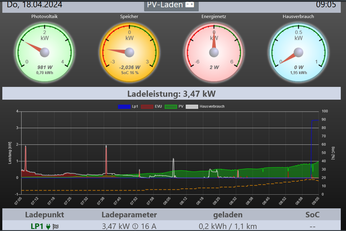

hier mal ein Screenshot - zeigt, dass die WB lädt obwohl nicht ausreichend PV Energie zur Verfügung steht und der Lademodus auf Batterie bevorzugen steht

Hallo ich habe nun noch festgestellt, dass die WB eigentlich außer bei Stop immer mit max. Leistung lädt. Auch wenn ich in Sofortladen die Strombegrenzung runter drehe. :(
Irgendetwas ist da faul
