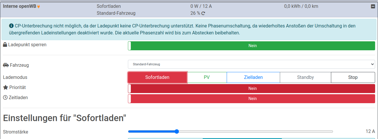

Bei mir wird die CP-Unterbrechung angeblich nicht unterstützt. Die ist aber verbaut und hat bei Software 1.9 ohne Probleme funktioniert.
Der Fehler sitzt wahrscheinlich vor der Tastatur.
Im Fahrzeugprofil ist die CP-Unterbrechung angewählt und die Erklärung verweist auf "Konfiguration - Ladepunkte" -> Hardware-Optionen. Dort ist aber kein Punkt mit Hardware - Optionen angegeben.

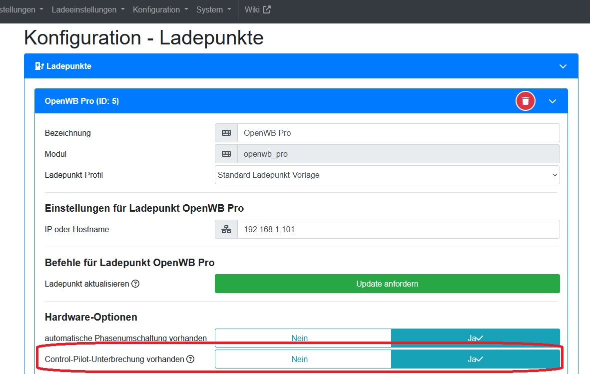

Bei mir sieht es so aus:

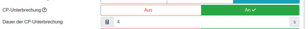

Aber du schriebst "Im Fahrzeugprofil ist die CP-Unterbrechung angewählt und die Erklärung verweist auf "Konfiguration - Ladepunkte" -> Hardware-Optionen. Dort ist aber kein Punkt mit Hardware - Optionen angegeben."
mein Bild ist genau von dieser Option die du angeblich nicht hast, oder ich hab dich nicht richtig verstanden.

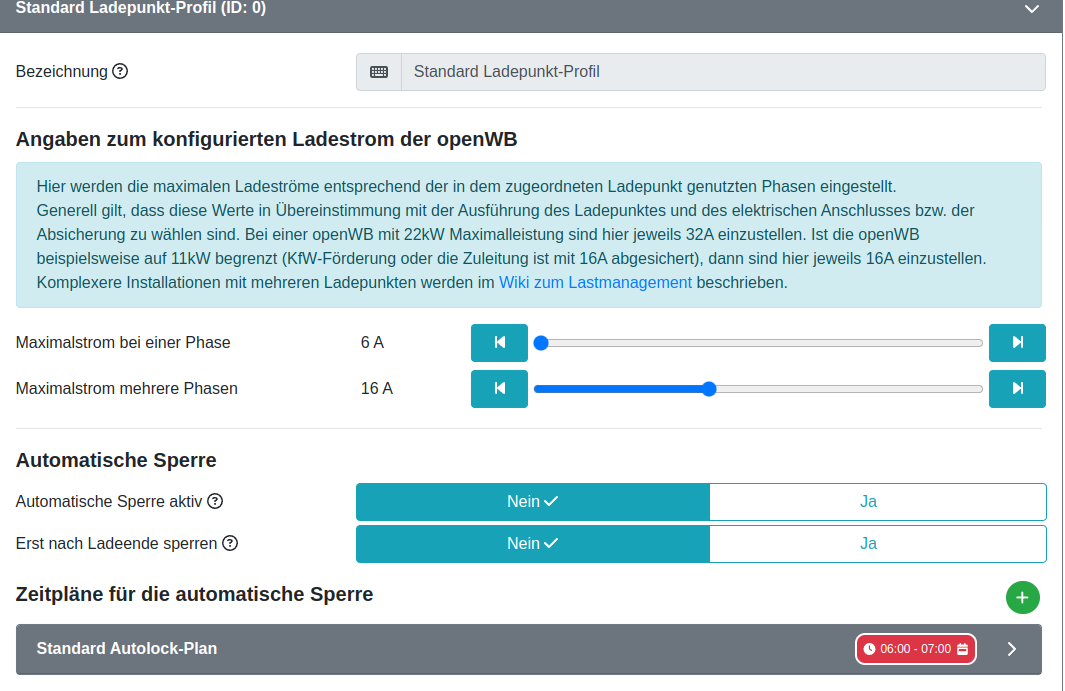

Im Ladepunkt wird gesagt, ob die Hardware verbaut ist. Im Fahrzeugprofil wird dann erlaubt, diese Hardware auch zu nutzen. Es gibt ja auch Fahrzeuge, die keine CP-Unterbrechung brauchen.

Im PV oder Sofortladen steht CP unterbrechung nicht möglich...
Im Ladepunkt ist CP Umschaltung nicht aufgeführt.

Ne, nicht im Ladepunktprofil. Im Ladepunkt selber - der „sitzt“ über dem Ladepunktprofil und ist blau. Den musst Du aufklappen. Dort muss „Control-Pilot-Unterbrechung vorhanden“ auf Ja stehen…

Nasdero hat geschrieben: Mo Mai 06, 2024 9:11 am Bei mir sieht es so aus:
viewtopic.php?p=108903#p108903
Genau da siehst du wo die Einstellungen ist.
